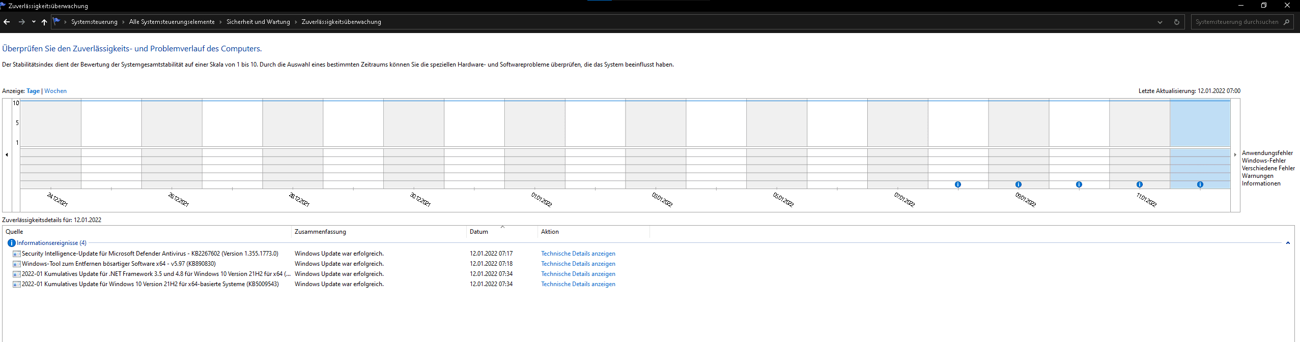

@MR1986
Bei PC Problemen die erste Anlaufstelle ist ist bei mir immer der Zuverlässigkeitsverlauf, stehen dort Fehler drin?
Wenn ja welche sind es, beziehen sie sich auf Software dann mal diesen Fehler mit Google suchen.
Vielleicht haben ja schon andere den Fehler gehabt.
Steht bei den Fehler keine technischen Details drin dann kann man mit der angegebenen Daten von Datum und genauer Uhrzeit in der Ereignisanzeige schauen.
Falls keine Fehler drin stehen liegt es fast immer an der Hardware.
Mein Zuverlässigkeitsverlauf sieht so aus:
@Gamer1969
vielen dank für den weiteren Tip. Sobald ich ein neues NT habe und es weiterhin nicht funktioniert werd ich das prüfen und hier einstellen.
