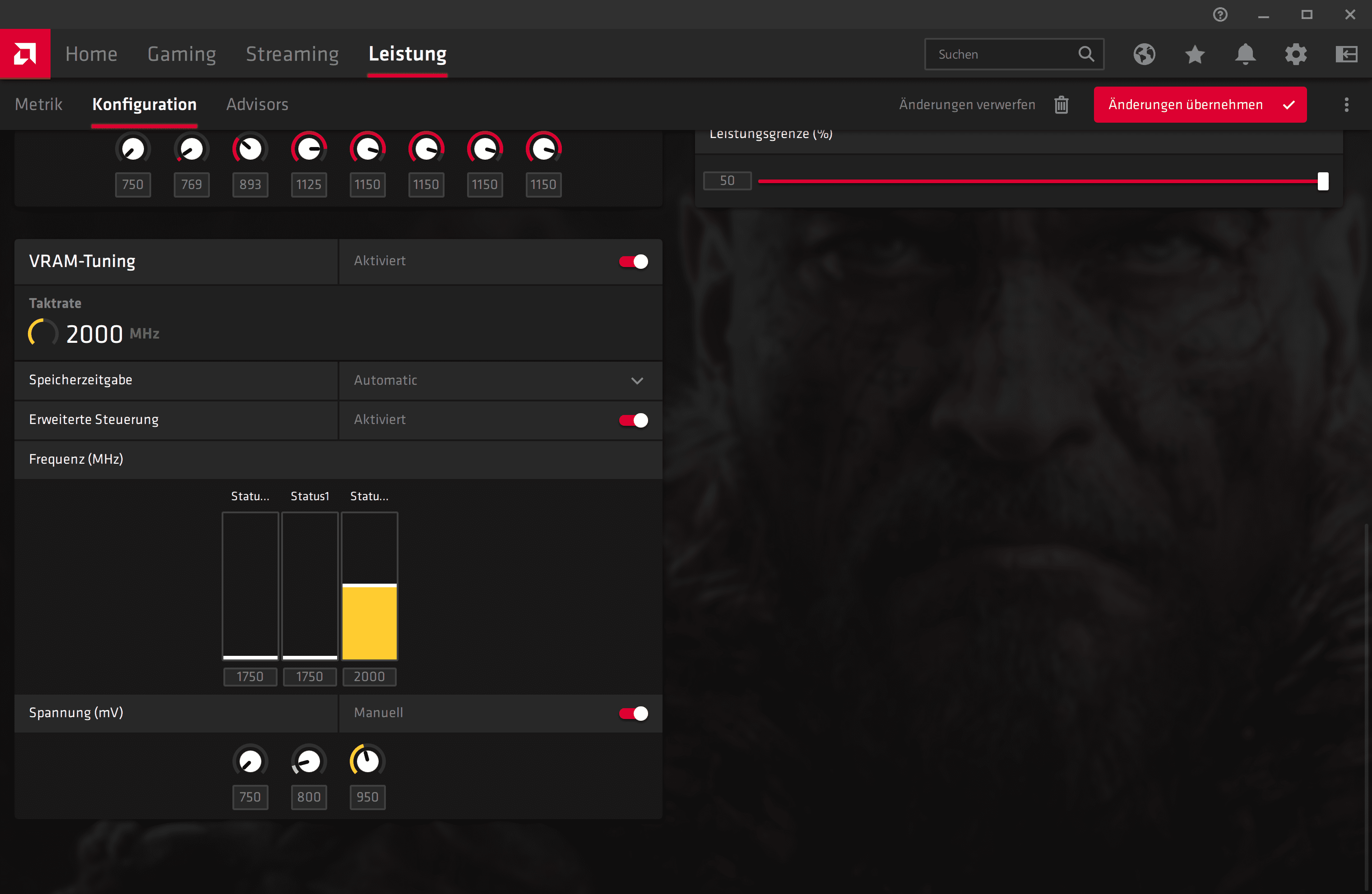

Also hab ich mich hingesetzt und versucht herauszufinden wie ich das machen kann und hab irgendwann im Grafikkartentreiber den Vram takt so weit unten gehabt das er wie Status1 und Status2 nurnoch bei 1750 war und die Spannung habe ich ebenfalls bis immer weiter gesenkt bis cih irgendwann bei 850 mV war. Hier nochmal der Screen vor dem undervolting.
