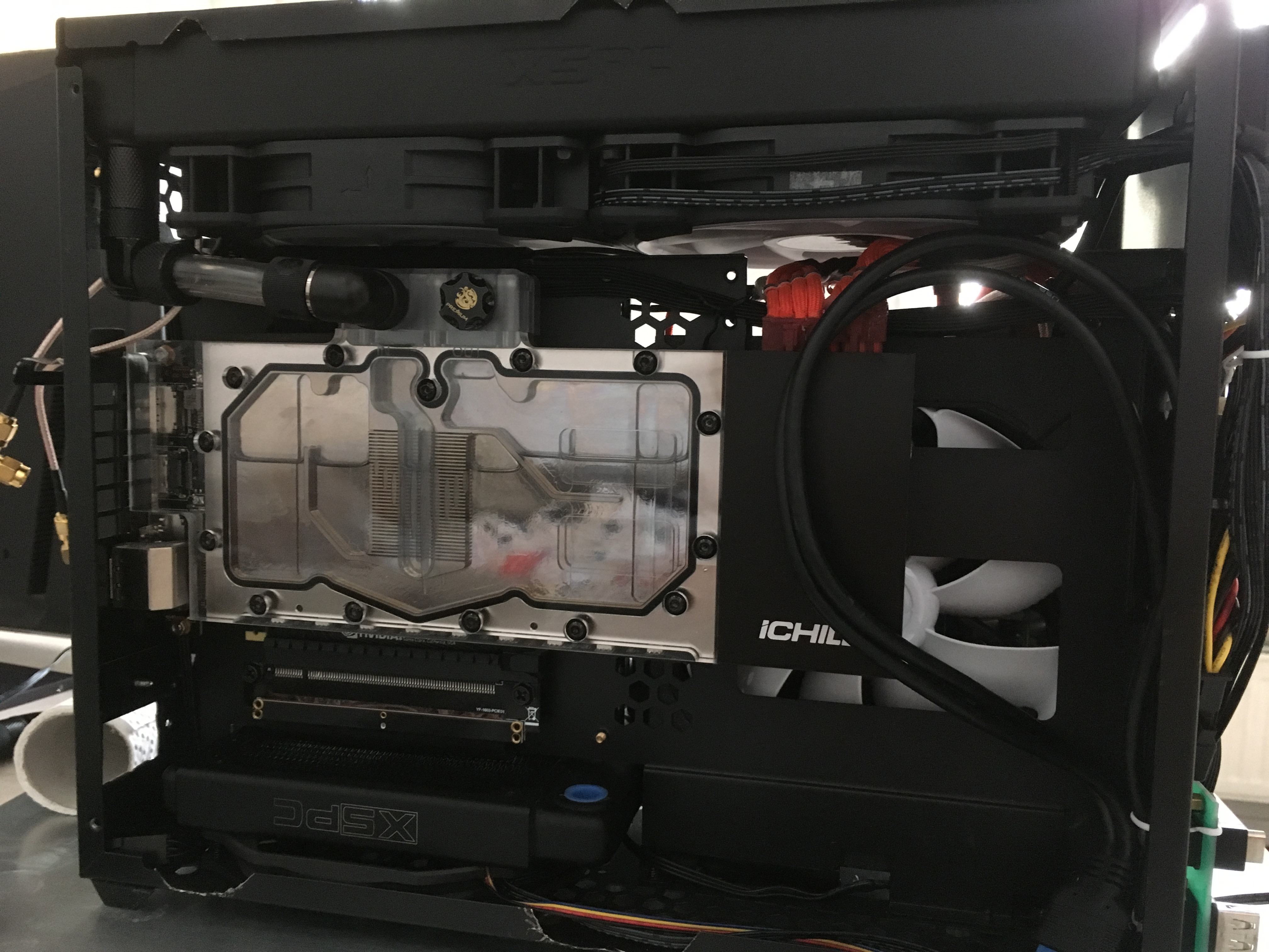

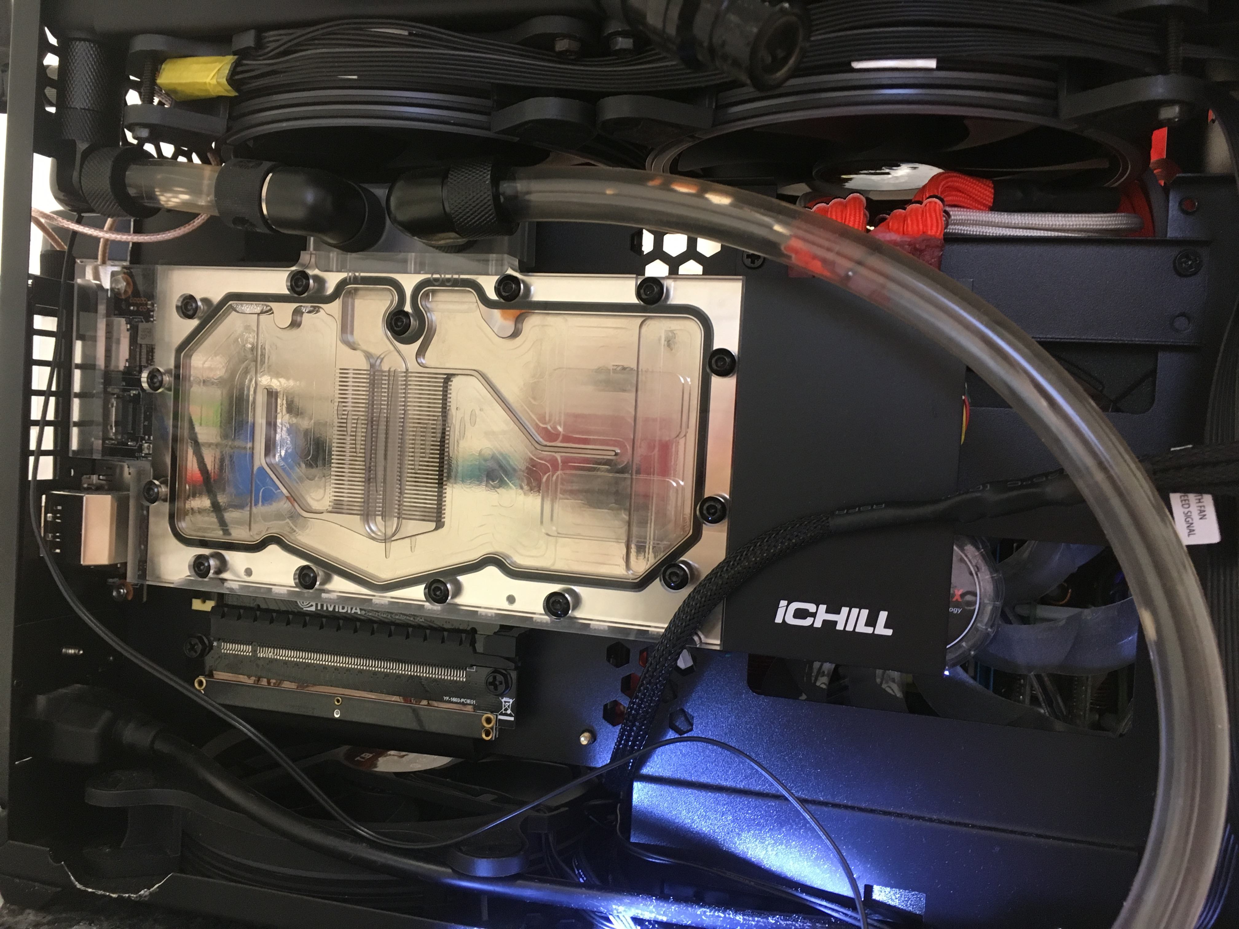

Hey,
ich wollte mal von Leuten mit Erfahrung hören wie schlimm der Zustand meines Kühlers ist.
Nachdem meine erste Grafigkarte stellenweise die Vernickelung verlor, habe ich sie umgetauscht.
Die Grafigkarte welche ich dann von Caseking zurück bekam sah aus wie schonmal geöffnet(zerkratzte Schrauben und minimale Risse drum herum),
aber da ich schon eine Woche gewartet hatte und mein PC auch für die Arbeit brauche, und nicht nochmal so lange warten wollte, habe ich sie behalten und verbaut.
Jetzt sieht sie so aus.
Jetzt bilden sich aber überall kleine Risse im Bereich der schrauben, und wollte mal hören was Ihr da jetzt machen würdet?!
Auf jeden Fall reklamieren. Sieht ja so aus, als würde der Deckel unter Spannung sitzen und ggf auch nicht richtig getempert worden sein.
Falls möglich, Kühlerhersteller wechseln (AC oder WC).
Kann durch die kleinen Risse auch Wasser entweichen?
Im jetzigen Zustand wohl noch nicht, sie sind allerdings ein klares Anzeichen für Materialermüdung und über Zeit wird es dann zum Materialversagen kommen, sprich es wird komplett Brechen oder Splittern und spätestens dann wird auch Kühlflüssigkeit austreten.
Wie bereits vorgeschlagen würde auch ich das Teil reklamieren und auf AquaComputer oder Watercool Kühler umsteigen, die sind qualitativ das Hochwertigste, was du im gesamten Wasserkühlungsbereich finden kannst.

Glaub auch nicht das es durch zu fest angezogene Schrauben verursacht worden ist, da ist was mit dem Material ansich nicht in Ordnung.
Das ist viel zu gleichmäßig über den gesamten Kühler verteilt.
Nicht richtig getempert, wenn sich die Risse mit der Zeit bilden...
Wenn die Schrauben zu fest angezogen wären, hätte man die Risse von Anfang an...

Sorry wenn ich euch verbessern muss, aber ihr glaubt doch selbst nicht, dass die Deckel nach der Bearbeitung nochmal
in den Ofen gewandert sind.. Wenn ich mir die Risse ansehe, dann hat das Plexi nach seiner Herstellung keine Wärme mehr gesehen
ausser jene, die während der Zerpsanung entsteht .
ist ja dann inhaltlich von scars und mir auch korrekt, darauf wollte ich ja auch hinaus. In dem Fall entspricht "nicht richtig getempert" vom Resultat her auch "gar nicht getempert", das wollte ich aber nicht direkt unterstellen, auch wenn es vermutlich stimmt :X
"nicht richtig getempert" umfasst alles bis "gar nicht getempert"... 🤷‍♂️
Und genau das ist der Effekt, wenn sich durch Erwärmen und Abkühlen zwischen 20 & 40 °C solche feinen Haarrisse bilden...
Das darf nicht passieren und das deutet auf einen Fehler beim tempern hin...
