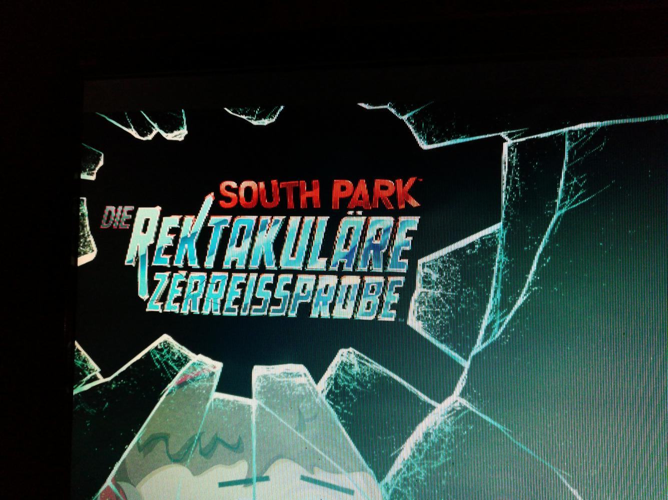

Es ist relativ egal ob ich sli aktiviere deaktiviere oder eine Brücke drauf habe oder nicht, aber sobald ich ein Spiel im vollbildmodus starte sieht alles aus als hätte es einen grünschleier und ist auch sehr kastig.
Hier einmal ein Bild was ich meine!

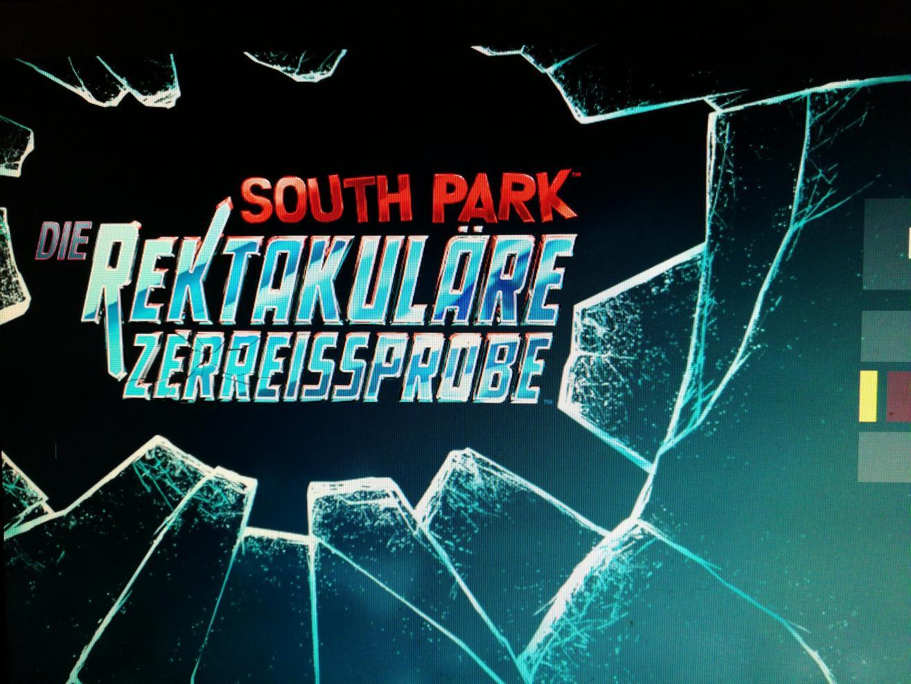

Wenn ich das jetzt auf Fenster Modus starte sieht das ganze so aus
Auflösung ist 1680x1050

Wenn auf Ihrem Bildschirm horizontale oder vertikale grüne Linien zu sehen sind (Abbildung), dann ist in der NVIDIA Systemsteuerung unter "Anzeige" die Option "Show SLI Visual Indicators" aktiviert.
von nvidea support website
Mal mit nur 2 Karten probiert und dabei die Karten mal rotiert? 470er sind nicht mehr die jüngsten Karten, vielleicht ist eine schon am aufgeben und produziert dir damit im SLI die Fehler.
Also mit dem Show sli Indikator hat es nichts zu tun die sehen anders aus! Ich hab auch schon einiges gelesen und probiert daran und das Problem tritt auch bei aktivierten oder deaktivieren sli auf
Der Gedanke mit den Karten kam mir auch schon alles dings habe ich sie vor Einbau in das System einzeln getestet und habe keine Probleme feststellen können und das sie einen eigenen wasserkreislauf samt hard tubing haben macht die Sache irgendwie nicht einfacher
Brückenkontakte schonmal mit Alkohol gereinigt?
Ja und vor allem tritt das Problem auch bei deaktiviertem sli und ohne Brücke auf also sobald was ins vollbildmodus geht
Ich hatte gerad beim nebenbei rumgoogeln zur entspannung ^^ einen thread gelesen, der sich genauso anhörte wie dein problem wo niemand drauf antwortete.
er konnte das problem nach stundelangen versuchen mit einer anderen steckkombination der karten lösen.
9 möglichkeiten, viel glück! ;)
