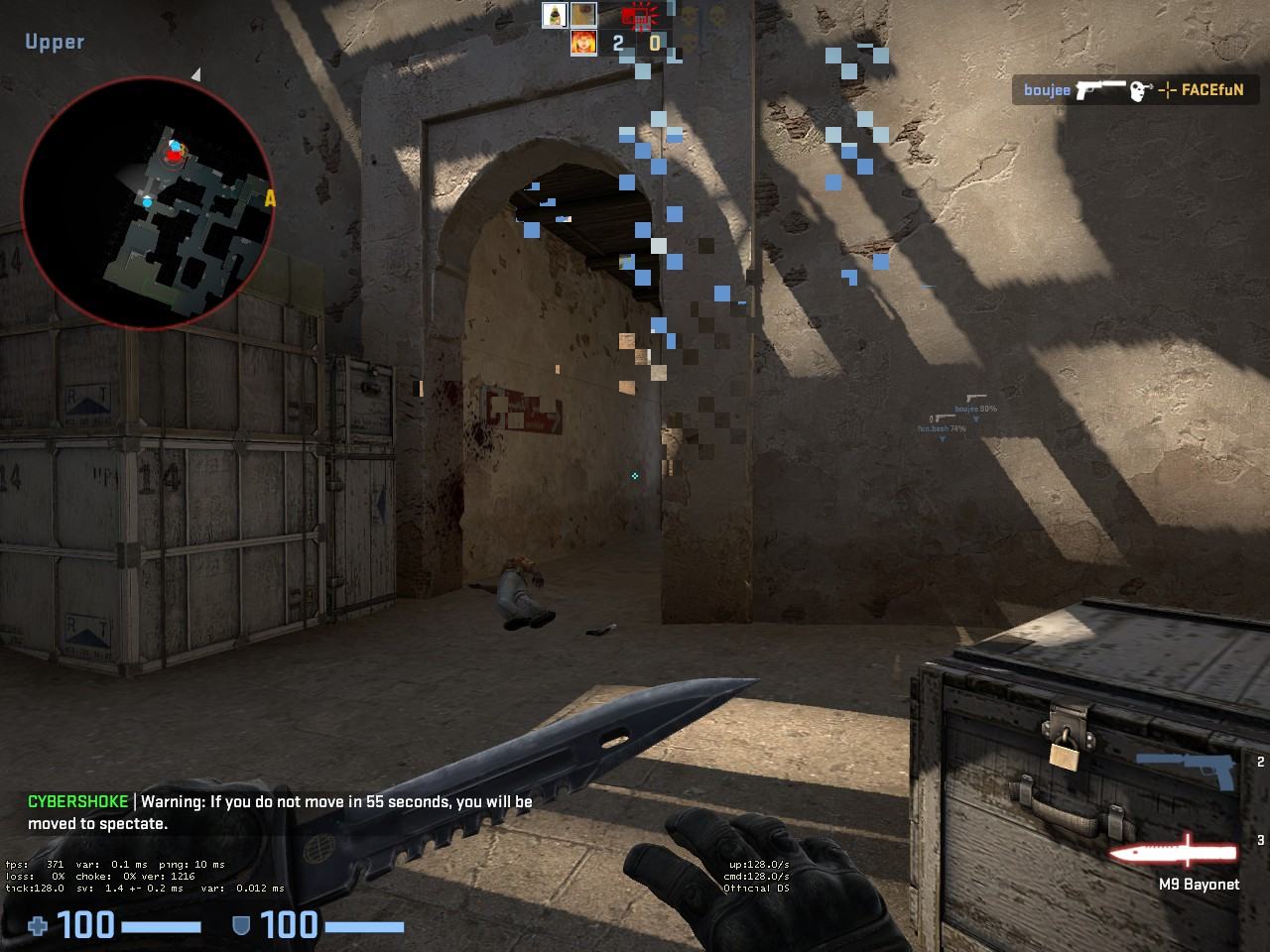

Hallihallo,
hat jemand ne' Ahnung woher der Fehler kommen könnte?
- Passiert zufällig im Verlauf des Spiels (aber nicht immer)
- Auf allen Maps
- Auch tritt der Fehler manchmal gar nicht auf.
Vielen Dank schonmal für die Hilfe!

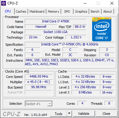

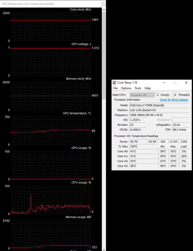

Dein System? OS? Overclocking? evtl. Temperaturen?
win 10 pro 1904
i7-4790K oc
gtx 970 oc (+165 core clock | +500 memory clock)
z97 killer mainboard
DDR3 16gb
Sowas ist i.d.r. vom OC der Graka bzw. kündigt sich so auch oft deren Ableben an. Ich würde als erstes mal das RAM OC der Graka raus nehmen und dann wenn's nicht hilft die Graka komplett auf Stock laufen lassen.
ok ja ich dachte schon dass es in die richtig graka oc geht...
bin momentan eh dabei eine 3060 ti zu ergattern.
dann lass ich sie einfach auf stock laufen bis dahin!
danke :)
