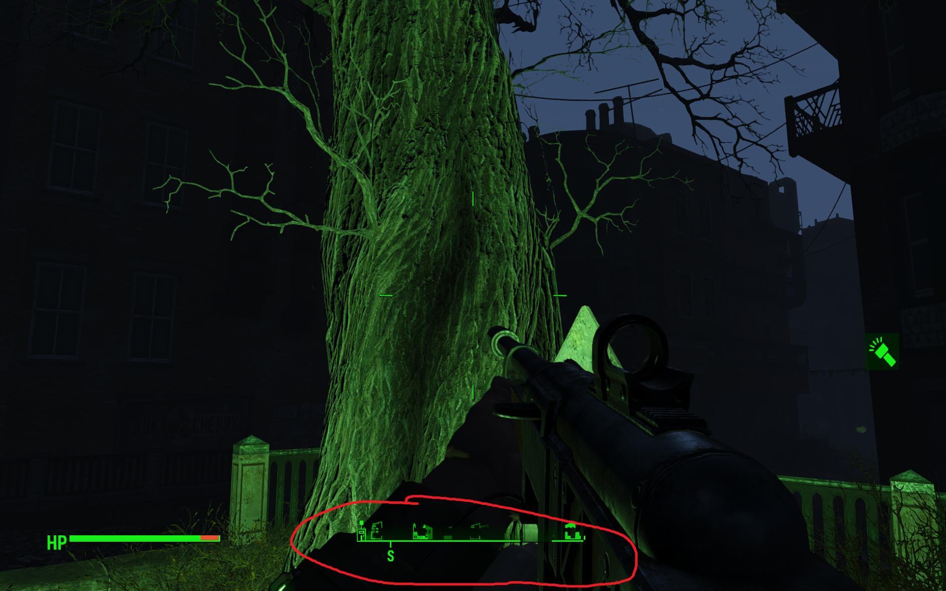

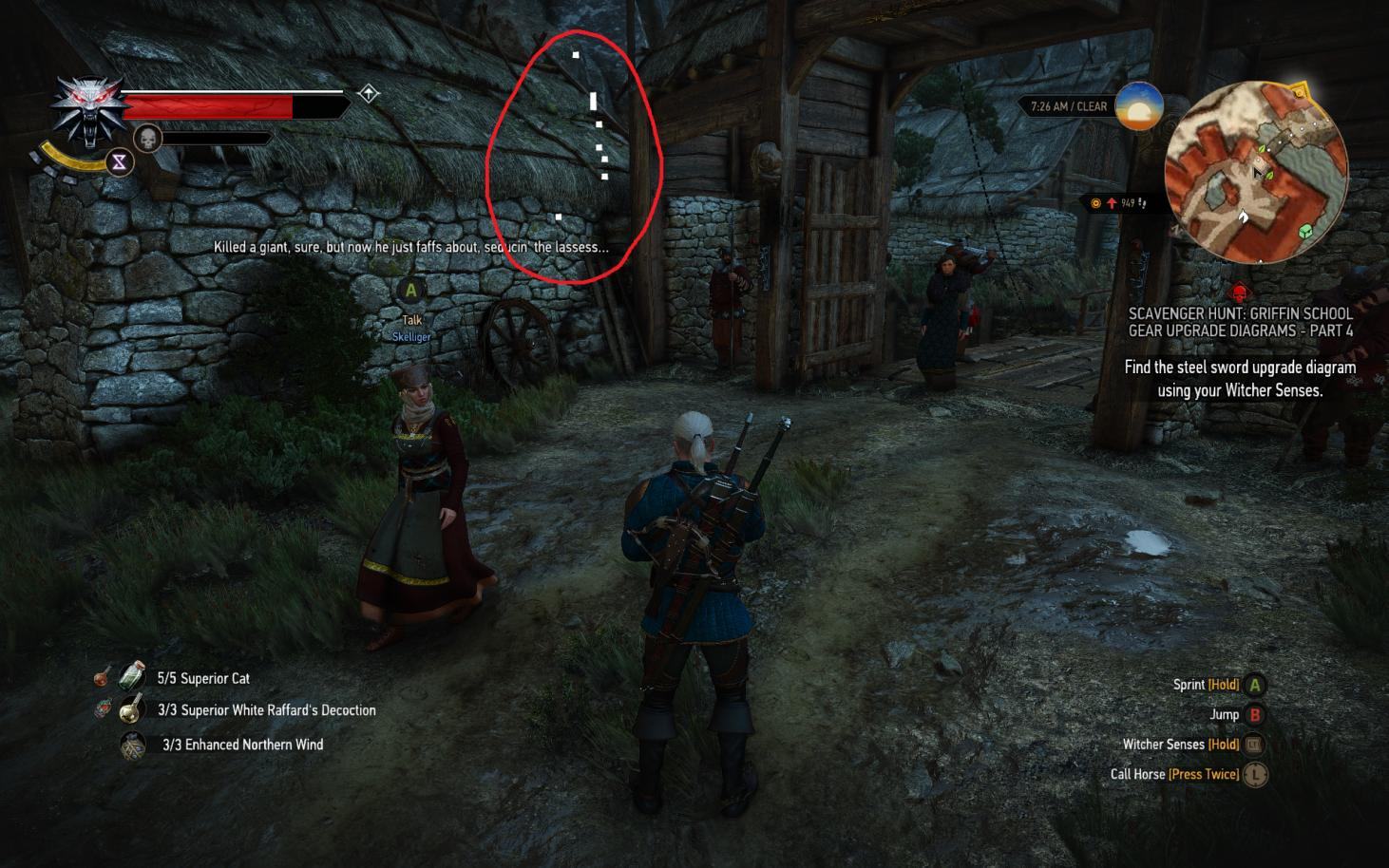

hi leute, mir sidn heute das erste mal ganz unschöne grafikfehler beim daddeln aufgefallen. ich hatte das in dieser form noch nie. besonders bei witcher 3 habe ich die probleme. dort ich habe das gefühl, dass es ein großes viereck auf dem bildschirm gibt, das starke grfaikfehler produziert, wenn ich bestimmte dinge in einem bestimmten winkel angucke. auch bei fallout 4 sind mir dann grafikfehler aufgefallen:
grka treiber ist crimson 15.11.1. die graka ist eine r9 290 das os ist windows 10 pro 64bit. die fehler treten auch bei der graka@stock auf. komischer weise kann ich in dying light keine grafikfehler erkennen. mehr spiele habe ich leider im moment nicht auf der mühle. aber auch furmark und heaven bench zeigen keine auffälligkeiten.
