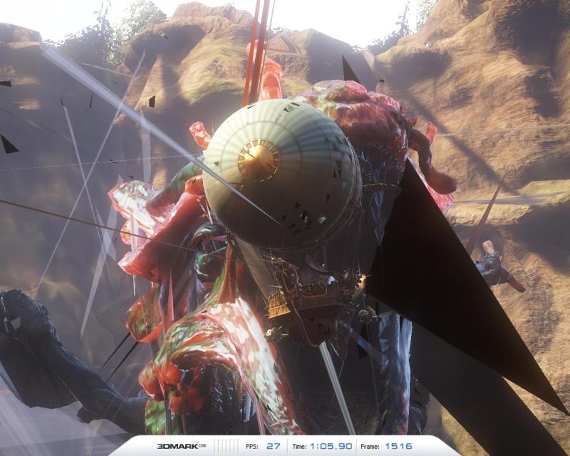

Ich habe auch ähnliche Fehler, allerdings nur im 3DMark06. Habe auch schon in anderen Threads gepostet, aber da wusste niemand so richtig einen Rat. Sieht so ähnlich aus wie bei dem Threadersteller, deswegen passt es wohl ganz gut hierher :)
MfG Baphomet

Ich habe mittlerweile schon Catalyst 6.2, 6.5 und den Chuckalyst 6.6 ausprobiert. Immer die gleichen Probleme. Ich weiß bald nicht mehr, was ich noch machen soll :(
MfG Baphomet

Also das war echt mal der erste gute Tipp, den ich bekommen habe. Vielen Dank dafür :) Leider ist der Fehler noch da, aber wenigstens nicht mehr so schlimm. Woran kann das bloß liegen?
MfG Baphomet
PS: Die Temps gehen nicht über 70°C, daran liegt es also auch nicht.
