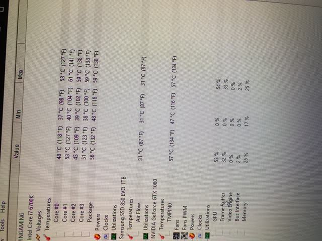

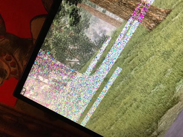

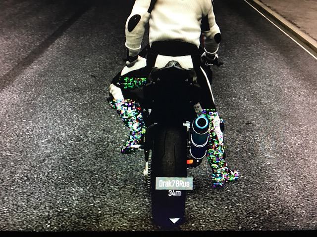

Ich wollte kurz nachfragen was ihr zu diesen Bildern meint? Das zu Sehende auf den Fotos tritt nicht oft auf, aber dennoch zu oft für mich, da es eigentlich nicht passieren sollte. Ich spiele seit Stunden The Crew und auf einmal stehe ich mit diesem Bild dar.. Anbei auch noch die Temps, wobei Graka ingame bei max 70 Grad liegt. Und nach Neustart des Spiels ist wieder alles in Ordnung. Bei Rainbow Six und Battlefield 1 Beta ist mir das Gleiche schon passiert. Doch bei The Division, Battlefield 4, Overwatch. Starcraft II und andere kommt dies nie nach Stunden....
Hardware: i7 6700k (kein overclock), Asus Z170 Pro Gaming MB, Noctua NH-U14S cooler, 32GB 3200mhz Corsair Vengeance RAM, GTX 1080 G1 Gaming (Gigabyte), 1TB Samsung Evo 850 SSD.......
PC ist 3 Wochen alt und läuft unter Windows 10.

Hey sieht für mich aus wie Speicherfehler der Grafikkarte. Kontrolliere das bei anderen Spielen einfach mal, wenn es dort auch kommt gehe ich von einem Defekt der Grafikkarte aus. Aber warte unbedingt noch auf andere Meinungen.

schließe mich bei defekter grafikkarte an, sehr ähnlich wie bei mir gewesen

Anbei, Cpu Temps von 60Grad ingame auf den einzelnen Kernen als max ist ja ok?
Hab mal auf 1.20Vcore manuell umgestellt im Bios, aber er nimmt sich trotzdem immer noch mehr... Mal kucken was da noch fehlt.

Nein sogar auf dem 1. Bildschirm kein Fehler zu sehen wenn ich kurz auf Desktop switche.
Also dauerhaft 100° bei Belastung, da holt man sich aber jede 14 Tage ne neue CPU ;)
Nein, dann taktet die CPU runter, und danach geht sie aus wenn es noch wärmer wird.
Über die Temperatur ist eine CPU zur Zeit kaum zu killen (jedenfalls nicht auf die schnelle).
Ich hätte auch als Erstes auf den GraKa-Ram getippt.
Das der Fehler nicht auf allen Bildschirmen auftritt kann dabei durchaus sein, denn nur die Bildinformation, die im defekten Bereich des Speichers liegt wird dann so krisselig.
Wenn Du also mit Framelimiter / G-Sync nicht weiterkommst würde ich mich mal beim Gigabyte-Support melden.
Defekten VRAM dürfte man nicht nur beim Zocken sehen, der müsste auch schon im Bios-Post zu sehen sein, oder unter Windows.
Und er ist definitiv nicht auf Bild-Bereiche beschänkt, jedenfalls wäre mir das neu. Wie z.b. nur die Hosen vom Biker. Das sieht eher wie ein Shader-Problem aus.

Nun ja also Grakafehler findet keine Software bei Tests, was natürlich nichts heißen möchte. Aber wenn da ein Fehler bestehen würde, wieso kann ich dann eigentlich täglich und stundenlang zocken ohne diese Probleme? Und von 100 Spielstunden gibt es da die 5min wo diese Fehler auftreten.. Ich finde dazu keine Erklärung.. Alle Temperaturen liegen im grünen Bereich.. Die Graka hat zwar dauerhaft 99% Auslastung durch WQHD Auflösung, Gsync und 120/144hz aber mit 70Grad doch ganz ok. Viele Games machen dieses Problem ja nie, egal wie lange ich da am Zocken bin.. Ist schon ein Rätsel in meinen Augen :/
Über 10 Ecken habe ich jetzt die Info bekommen, dass Nvidia das Problem bekannt ist.
Es liegt am Win10 Anniversary-Update und wird bearbeitet.
D.h. keine Sorgen um die Hardware machen.
