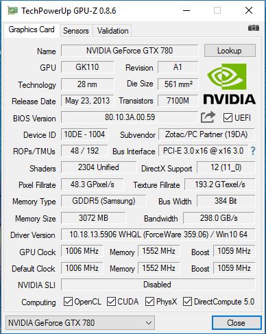

GPU-Z bestätigt diese Werte:

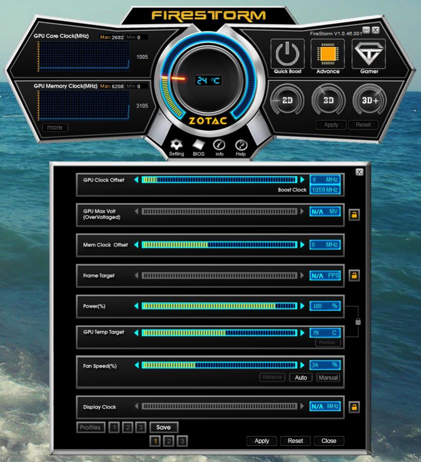

Aufgrund der gleich folgenden Problematik habe ich mir auch das Übertaktungstool Firestorm von Zotac geladen. Bisher habe ich keinerlei Tools zum Übertakten verwendet. Aufgrund der Wasserkühlung hätte ich theoretisch bestimmt dort etwas Spiel aber da mir die Leistung bisher immer ausgereicht hat, hatte ich weder Zeit und Lust mich damit auseinander zusetzen. Mir ist also nicht bekannt, dass irgendein anderes Tool (oder gar ich selbst durch Veränderungen am Grafikkarten BIOS) irgendwelche anderen Taktraten eingestellt hätte. Zusätzlich habe ich in Firestorm die Werte auch noch mal überprüft:

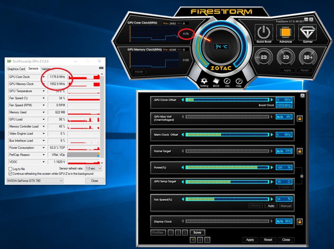

Nun das Problem. Sobald ich ein Spiel starte, steigt die GPU Taktrate auf bis zu 1175 MHz an. Das sind 169 MHz über dem Base Clock! Selbst der eingebaute GPU Boost erhöht die Taktrate nur um 53 MHz. Berücksichtigt man dann noch, dass es sich bei dieser Karte ja bereits um eine vom Hersteller übertaktete AMP! Edition handelt und der Standardtakt einer GTX780 eigentlich 863 MHz ist, kommt man auf eine Übertaktung von 312 MHz - das ist eine Übertaktung um 36%! Natürlich kann das nicht stabil sein :d
Hier der Beweis aus den beiden Tools während der Auslastung:

Ich habe bereits versucht in Firestorm manuell Taktraten festzulegen. Das hilft aber nicht, denn wenn ich die Base und Boost Clock umstelle, wird beim nächsten Spielstart einfach der Wert der Übertaktung (169 MHz) dazu addiert! Sprich: möchte ich manuell auf 1100 MHz takten, habe ich anschließend 1269 MHz und das Spiel stürzt noch viel schneller ab. Natürlich kann ich manuell künstlich niedrige Werte einstellen, aber das ist für mich eine unbefriedigende Lösung. Dann muss ich von nun an immer Firestorm benutzen und beim Systemstart den Wert einstellen oder ein gespeichertes Profil laden. Finde ich sehr unbequem. Außerdem scheint es ja einen Fehler zu geben.

@Thunderburne: Danke für dein Post aber ich verstehe es nicht ganz. Ich weiß doch bereits die GPU Werte während der Belastung. Ich habe GPU-Z und Firestorm laufen beim Spielen (auf einem zweiten und dritten Monitor) und sehe doch, dass immer wenn der PC crasht die Werte viel höher sind als sie hätten sein sollen.
