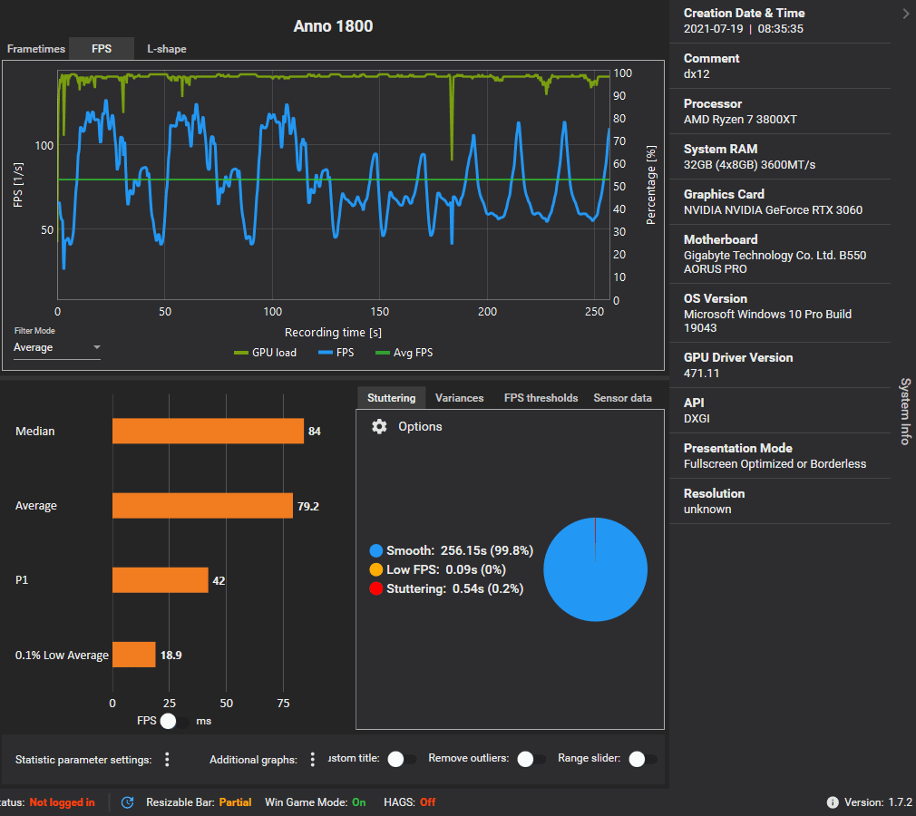

zu diablo 4 kann ich nix sagen aber anno 1800 sieht das so aus.
mathe
79/9,2*3,5=30fps dürften drin sein.
das ist der intrigierte benchmark und ja dieser hat auch cpu intensive stellen.
Die fps kann man sogar noch steigern mit fsr oder reduzierten details. daher läuft das
Diabo 4 ist ne andere Geschichte
115/9,2*3,5=44fps
Das dürfte auch laufen
