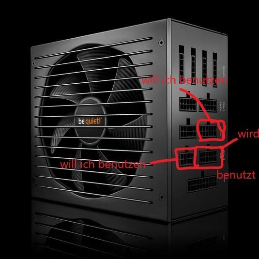

Hallo ich hätte mal ne Frage bezüglich meiner Gainward Phantom 3090 die morgen ankommt.
Ich habe erst jetzt gesehen das die 3 Anschlüsse hat und wollte fragen ob ich die freie Stelle an meinen Netzteil benutzen kann.
Es ist ein Be quiet Pure Power 750W Netzteil und was ich noch weiß geht der 12pin auf 2 8pin über und darunter ist eben ein freier 8pin Anschluss wo ich auch noch ein Kabel dafür hätte.
hab auch noch ein professionelles Bild angehängt 😃
Schonmal Danke für eure Hilfe
LG
Nachtrag: habe auch ein einzelnes 12pin Kabel was auf 8 pins geht kann ich das dann auch bei dem oberen Anschluss reinstecken wie auf dem Bild makiert?

Also im handbuch steht ich soll wie eben gesagt die gleichmäßig nutzen bei einem stecker den PCle2 anschluss und bei 2 stecker PCle1 und 3 aber ich habe ja Einen 12pin stecker der auf 2 8pin übergeht und habe den bei PCle 3 hab ich die angeschlossen
soll ich also den 12pin lassen und meinen anderen 12pin der auf 1x 8pin geht dann zusätzlich an die grafikkarte machen? was auch komisch ist bei den 12pin stecker fehlen bei beiden die ich habe jeweils 3 pins

tut mir leid meine eigene dummheit hat mich blind gemacht hab jetzt selbst gekuckt und mein MB bedeckt den untersten anschluss und den linken darüber / meine Grafikkarte den 12pin rechts davon der auf 2x 8pin übergeht und meine CPU den linken darüber das heißt frei sind noch die 2 ganz oben und der rechte 12pin darunter
und habe jetzt ein 10pin Kabel das auf 8 pin geht wo P8 drauf steht und 2 12pin Kabel die auch auf 8pin gehen und da steht bei einem VGA2 und beim anderen VGA 3
also gehe ich davon aus das ich das 12pin bei PCle 1 draufmache und das sollte dann passen weil im handbuch steht bei 2 stecker PCle 1 und 3 nutzen

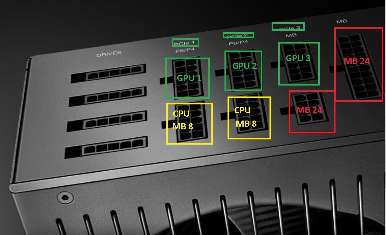

Du hast dieses NT, oder?
Dann sollte das so angeschossen werden.
Erstmal danke das du dir die mühe gibst so ein Bild zu machen nur hab ich noch eine Frage
soll ich jetzt alle 3 stecker einzeln an das netzteil ansteck weil wie gesagt aktuell geht mein stecker bei GPU 3 rein und der teilt sich dann in 2 8pin?
Ich würde alle 3 Anschlüsse nutzen.

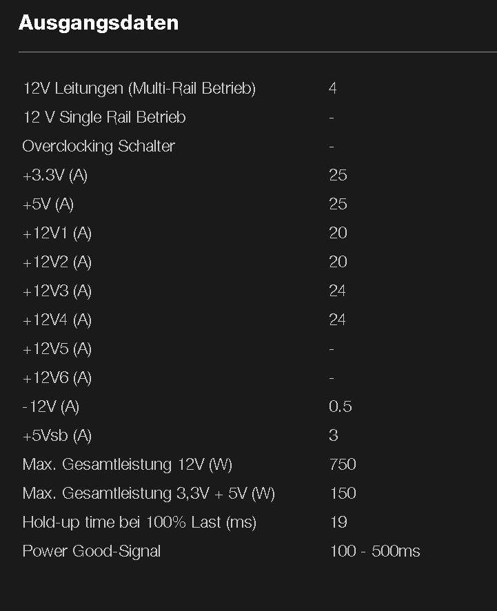

Wie man sieht hat das NT 4 x 12 V Leitungen.
