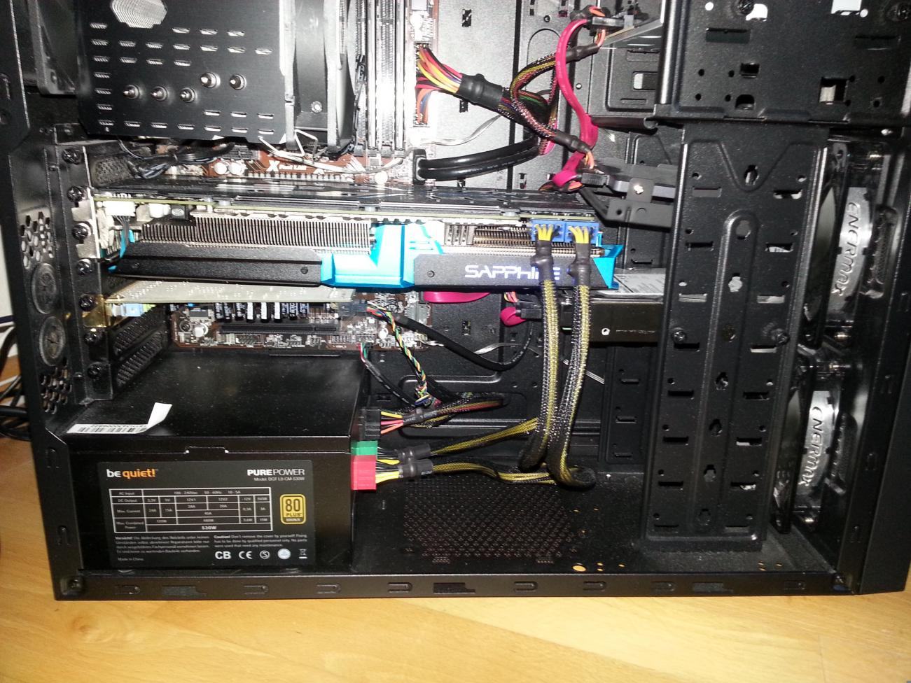

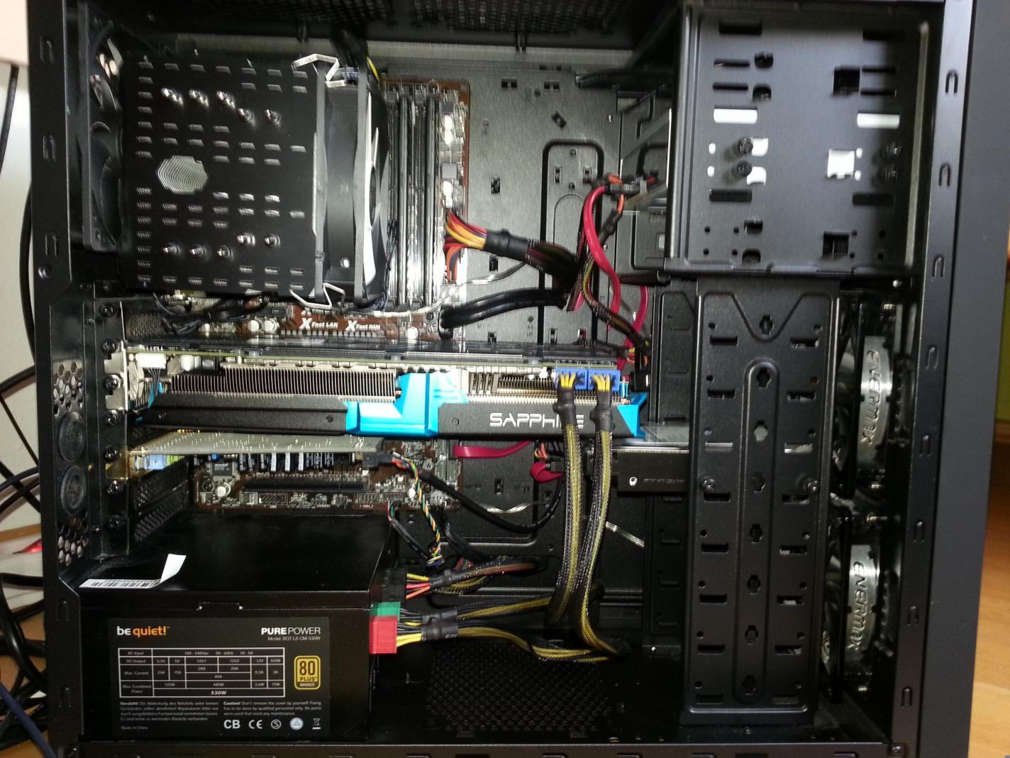

Ist ein Bitfenix Shinobi. Hier ein Bild:
Auf dem Bild kann man erkennen das bei einem Lüfter nur ein sehr geringer Abstand zur Soundkarte besteht, kann dies allerdings nicht umstecken.
Einen anderen Grund für das Lüfterhochdrehen erkenne ich nicht.
Oh heilige Kuh, wer hat denn diesen 2.5" Festplatteneinbau verbrochen? Ich mein - ist ja nicht so dass da unendlich Platz fuer Festplatten waere... Und ich nehme sogar an ,dass es ne SSD ist. Kabelbinder oder doppelseitiges Klebeband lassen Gruessen!
Also ich kann dir sagen das meine beiden Vapor-X bei 75Grad nicht mal ansatzweise es wagen an 100% Lüftergeschwindigkeit zu denken....
Das sieht jetzt nur so extrem schlimm aus, da die Grafikkarte so lang ist. Zuvor konnte ich die schön parallel zu den anderen einbauen, jetzt ist allerdings das Kabel des NT zu kurz und ist deshalb so schief.
Und wie soll ich denn bei den 10cm Abständen des NT-Kabels eine SSD schön anbringen?
Idee 1: Platte um 180Grad drehen und im obersten Slot montieren.
Idee 2: den komischen Rahmen entfernen und die SSD mit Klebeband oder Kabelbinder im untersten 5.25" Slot montieren.
Idee 3: SSD und Festplatte ganz nach unten und je einen SATA Strom Strang fuer die Platten und das Scheiblettenlaufwerk.
Idee 3 bzw. Vorschlag: Einen weiteren Lüfter am Gehäuseboden montieren damit die GPU mehr Frischluft bekommt.
Die Festplatten würde ich wie von dem Vorredner vorgeschlagen entsprechend umbauen bzw. versetzen damit die GPU so frei wie möglich ist....
der untere 120er macht genug wind fuer die Graka. Durch die Position der 3.5"er HDD geht das ziemlich gut. Nur die SSD muss da weg (meiner Meinung nach)
Dann wäre wohl das beste Idee 3. Da für 2 das Kabel zu kurz ist. Und ich 1 nicht wirklich verstehe :haha:
Oder die SSD einfach hinter dem Mainboard Tray verstauen mit Klebeband ;)
NA du drehst den SChlitten um, so dass der Boden, auf der die SSD Montiert ist oben ist. Wenn du das hast, kannst du das Gebilde einen Slot hoeher montieren koennen und somit keinen Kontakt mehr zur Graka haben.
Hat leider nicht geklappt. Das Kabel ist einfach viel zu kurz, ich hätte es nichtmal ordentlich festkleben können.
Deshalb ist die SSD jetzt, mehr schlecht als recht, einfach dahintergeklemmt. Aber ob das jetzt was an den Lüftern ändert bezweifle ich. Könnte es nicht theoretisch auch an der SK liegen?
Die sehr nahe Soundkarte wird zum lauten Klangbild aber auch einen Beitrag leisten.
Halt mal ne Hand vor nen saugenden Lüfter, dann weißt du was ich meine. :-)
