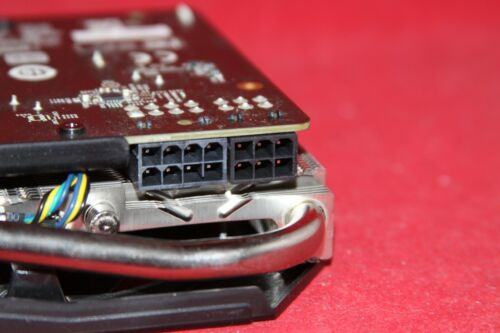

Habe eine ältere Grafikkarte geschenkt bekommen und würde diese nun gerne an das Netzteil anschließen. Leider kam die Karte ohne Kabel.
Grafikkarte:
N760 TF 2GD5/OC

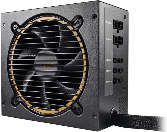

Netzteil:
be quiet! Pure Power 9 CM 400W ATX 2.4 (BN266)

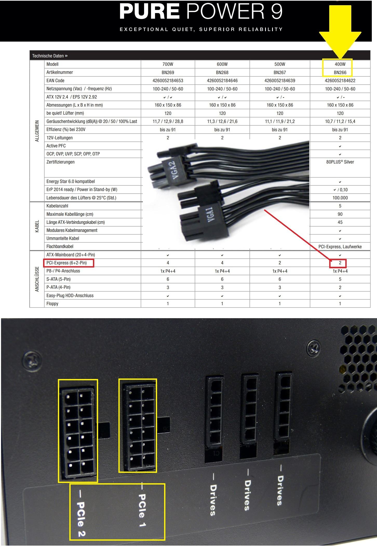

Handbuch lesen hilft, das orginal beiliegende PCIe 2 x (6 + 2 Pin) Kabel natürlich.
Wenn du das nicht mehr hast mußt du dich schon an Bequiet wenden, das ist sowas von kein Standardkabel!
Da macht jeder Hersteller sein eigenes Ding und selbst bei unterschiedlichen Modellen desselben Herstellers ist Kompatibilität nicht sicher.
Du brauchst zwei PCIe 6+2 Pin Stromkabel, die sind normalerweise beim be quiet! Pure Power 9 CM 400W dabei, einfach mal in den Netzteil Karton schauen, wenn die nicht im Netzteil stecken.
Wenn die Kabel nicht mehr vorhanden sind, kannst du diese kaufen, 2x be quiet! Sleeved Power Cable CP-6610 (BC070) ab 6,66 Euro
Vorhandene Power Kabel bei be quiet: https://www.bequiet.com/de/accessories/power-cable/805
