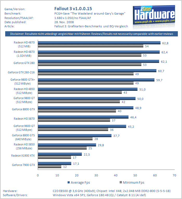

Hier kannst Du dich ein wenig dran orientieren:
