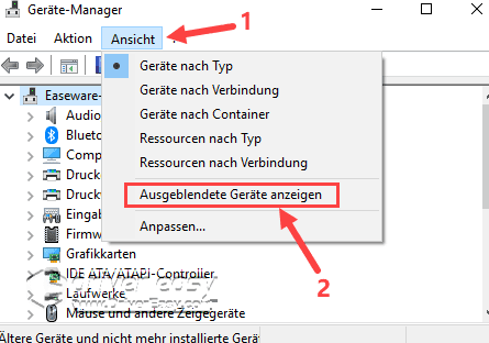

Bist du sicher, drücke bitte noch mal nach. Da du im Windows warst und die Gk nicht erkannt wird, kann es nur ein kontakt problem über dein Mainboard haben. Hast du mal im Gerätemaneger nachgeschaut ob die Gk gelistet ist.
auch nicht ? und im unteren PCIE slot ?
