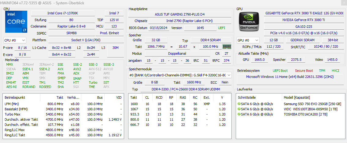

Die restlichen Systemdaten könnt ihr auf den Angehangenen Bildern sehen.

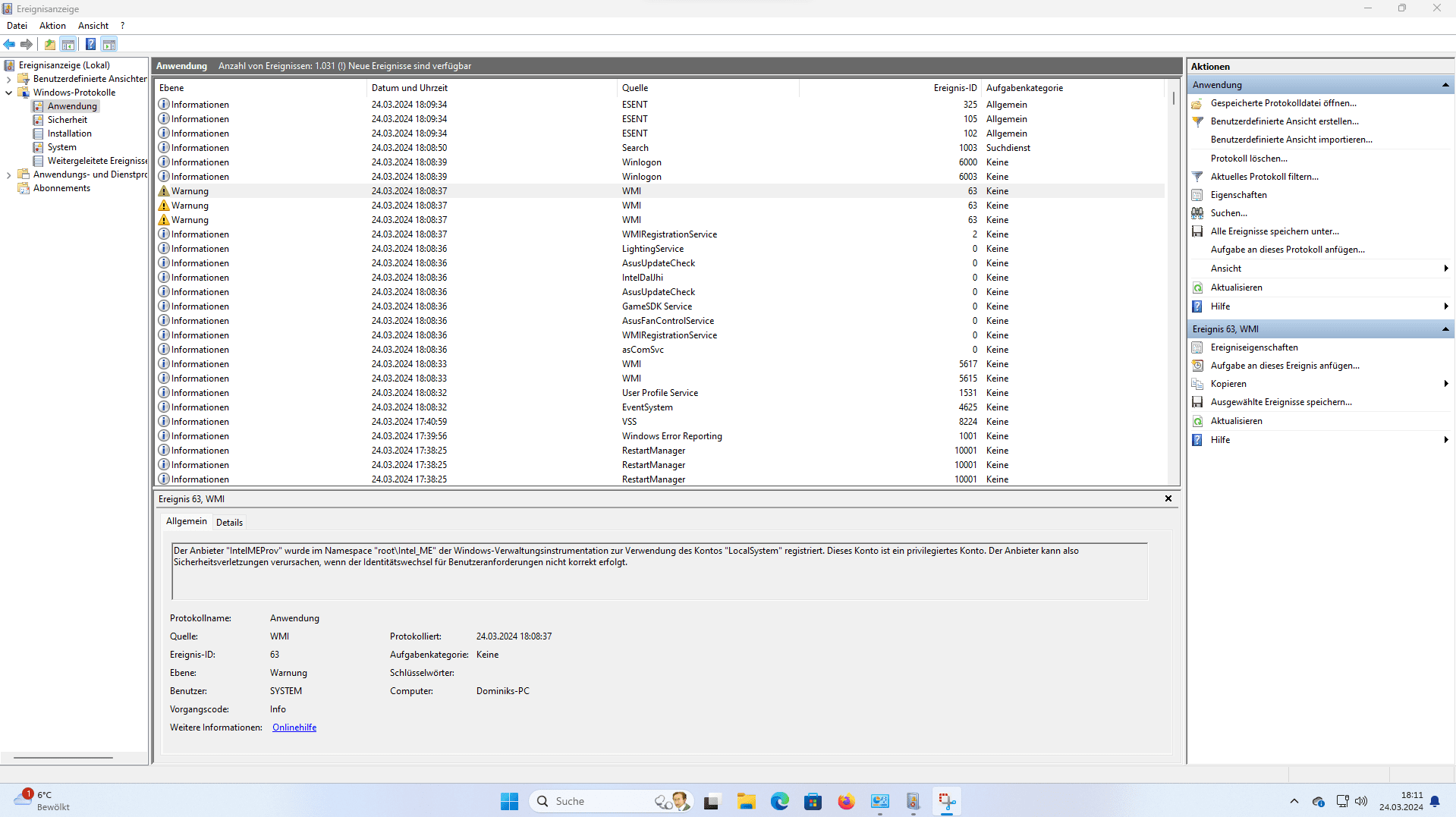

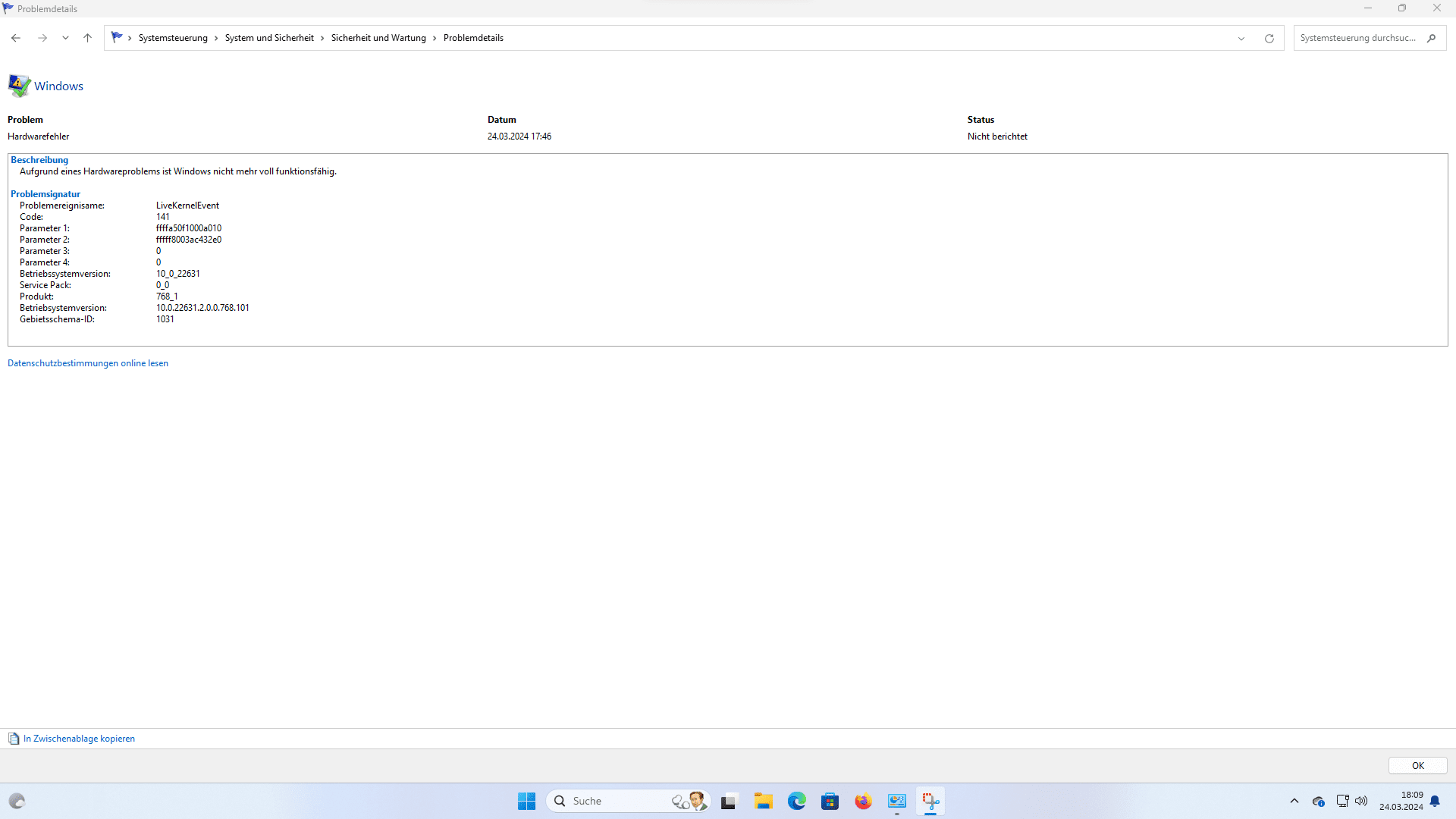

Dort sind auch schon gleich 2 Fehler aus dem Windows Protokoll Center und dem Zuverlässigkeitsverlauf bei.
Kann da einer von euch irgenwelche Schlüsse drauß ziehen ? Ich möchte nicht ohne vorher gefragt zu haben akzeptieren das meine Grafikkarte defekt ist.

Im Verlauf das ist der typische "Video Timeout detected" Also Treiber hat nicht mehr rechtzeitig reagiert und konnte nicht wiederhergestellt werden.

Dein Ram läuft übrigens nicht mit XMP also nur mit Standard Takt . 😉
Ich denke mal, den WMI-Fehler kannst du getrost vergessen, diese Warnung habe ich auch öfter, ohne dass es irgendeine Auswirkung hat.
Du könntest noch einmal den Zuverlässigkeitsverlauf anzeigen lassen, wenn was abgeschmiert ist, steht es dort oft drin.
Live Kernel Event kann so ziemlich alles sein. Ich hatte mal eine kurrupte Systemdatei, die ich mit der manuellen Methode reparieren konnte.
https://de.drivereasy.com/wissen/livekernelevent-141-hardwareproblem-windows-10-11/

@Nightworker , nur der Fehler mit dem LiveKernel ist im Zuverlässigkeitsverlauf zu finden.
