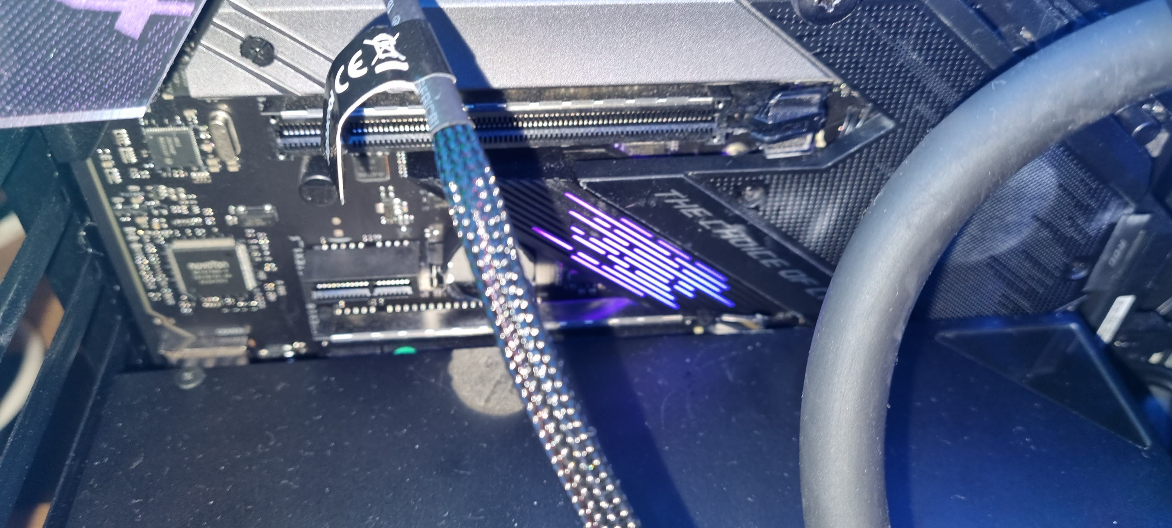

Gestern habe ich bei meiner 3090 eine AIO Eiswolf 2 Kühlllösung installiert. Soweit so gut, alles geklappt, aber die Blende vergessen am Ende. Wäre an sich ja kein Problem, wieder ausbauen, Blende anschrauben und gut ist. (Funktioniert nebst Spulenfiepen in Forza Horizon 5 eigentlich auch alles top soweit.. gute Kühlleistung und vor allem leise, was ich wollte).
Jedenfalls konnte ich die (sehr schwere, da war ich überrascht) Grafikkarte nicht mehr aus dem Slot nehmen. Irgendwie klemmt es da wo man normalerweise draufdrückt damit sich die Karte löst. Aus dem rest der "Lane" kann ich die Karte anheben, nicht aber so bei diesem Hebel, da klemmts irgendwie. Ich hab versucht zu drücken, zu schieben (auch mit ein wenig Druck, aber ich bin da vorsichtig), aber nichts geht. Da die Karte sich gleich oberhalb des Netztteilcases befindet komme ich von unten auch nicht an die Karte ran (dumm, dass ich sie im unteren PCI-E Slot eingebaut habe..).
Habt ihr da vielleicht einen Tipp? Was sind meine Möglichkeiten? Einerseits könnte man sagen, dass ich es jetzt einfach stabilisiere mit irgendwas drunter, sodass nichts hängt und gut ist. Läuft ja. Andererseits will ich die Sache auch sauber machen und irgendwie nicht weiss nicht wie Angst haben das irgendwann mal was schief geht. Es ist nicht so, als würden 3090 an Bäumen wachsen im Moment.
Ich hab noch zwei Bilder angehängt. Es kommt erschwerend dazu, dass dieses Motherboard noch diese Shrouds hat, da kommt man noch weniger an die kleinen Dinge ran.

Hebel runterdrücken (gedrückt halten) und gleichzeitig die Grafikkarte rausziehen.
Mit den Fingern kommt man da nicht mehr dran.
Ich würde irgendetwas dünnes stabiles aus Plastik verwenden und den Hebel damit runterdrücken, auf gar keinen Fall Metall verwenden damit machst du das Mainboard und die Grafikkarte kaputt.
Der Hebel sieht schon ziemlich kaputt aus.
Ja ich habe einen Schlitzschraubenzieher verwendet, da ich das irgendwo gelesen habe.. aber eben der hat negative effekte auf den Kunstoffhebel.
ich versuchs heute nochmal mit einem Plastikgegenstand zu drücken und gleichzeitig anzuheben.. allenfalls zu Zweit könnte man das schaffen.
Was ist mehr gefährdet, das Mobo oder die Grafikkarte wenn man da dran zieht?
...Was ist mehr gefährdet, das Mobo oder die Grafikkarte wenn man da dran zieht?
Meistens zieht das Mainboard den kürzeren und der Hebel bricht ab oder der PCIe Slot wird abgerissen, drauf verlassen würde ich mich aber nicht.
Essstäbchen vom letzten Chinafutter sind absolut perfekt dafür. Die zerkratzen nix und sind stabil und lang genug.
Ich an deiner Stelle würde es genau andersrum versuchen, ich würde die Karte nochmal in den Slot drücken und erst dann den Hebel öffnen (gedrückt halten), dann an der Karte ziehen.. wenn es klemmt dann zu zumeist auf Zug, aber wie viele schon sagen ist bei dieser Sache ganz wichtig, Geduld.. ;)

Ein 30cm PVC linear oder Zollstock ohne den Messing Teil vorne . Karte leicht reindrücken dss die Sicherung entlastet ist und dann funktioniert es tadellos bei meinem Strix board.
