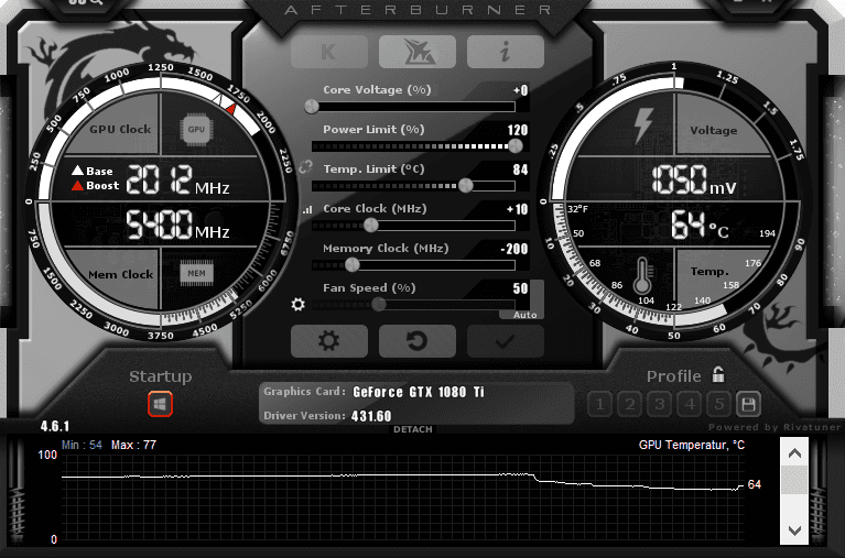

nach Windows 10 neu installieren, Nvidia treiber neu drauf legen UND clean install und vielem probieren im MSI afterburner kam mir ein entschluss: ich muss Memory Clock nun auf -200 setzen damit mein pc stabil bleibt (-100 war immer noch bluescreen dazwischen noch nichts getestet)
So sieht MSI Afterburner nun für mich aus:
Nun wollte ich fragen wie das denn sein kann das er Memory clock mein PC zum blue screen (nvlddmkm.sys) bringt?
In etwa sah es so aus:

ich muss dazu noch sagen das ich vor ca 1 1/2 jahren die 1080 ti mit einer AiO ausgestattet habe. selbst umgebaut. wobei es da nie zu kühlproblemen kam. kann es aber sein das sich vll ein paar schrauben gelockert haben und nicht alles mehr gekühlt wird?

Ist die Karte eine OC version oder ähnliches?
könnte mir vorstellen das der Speicher am Limit gelaufen ist.
Ein weiterer Grund könnte ein zu heißer Speicher sein, wird der Aktiv gekühlt? wenn nicht würde ich Kühlkörper anbringen.
