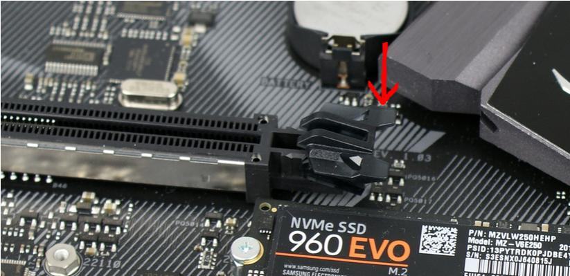

Steck die Karte erstmal komplett wieder rein. Falls das nicht geht, schau ob das Slotblech irgendwo im Gehäuse klemmt. Danach schaust du dir den entriegelungsbügel (die Wippe am Ende des Slots) nochmal ganz genau an und betätigst ihn, während du die Karte ausbaust. Wenn ich das richtig gesehen habe, dann musst du die Wippe leicht nach unten drücken um die Karte zu entriegeln, siehe roter Pfeil im Bild.

Karte wieder einstecken, mit der linken Hand waagerecht halten (Slotblechschraube ist ja bereits entfernt), hinten die Verriegelung mit rechts herunterdrücken (rote Umrandung), die Karte kommt dann in dem Bereich schon etwas aus dem Slot und dann einfach schön waagerecht halten und herausziehen.
Der Slot wurde von Asus extra verstärkt, herausreißen kannst du ihn nicht so einfach, da er mehrfach durch die Platine hindurch verlötet ist. Denke das hast du gemerkt.
Beim wieder Einstecken der Karte brauchst du nichts machen, der Slot verriegelt automatisch.
Beim entriegeln oder verriegeln hörst du ein leises klicken.
Das war's schon (siehe Bildchen).
