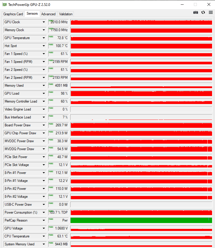

Bezüglich Hotspot habe ich hier ein Screenshot von GPU-Z angefügt, nachdem das System 1h im Game war. Die Werte sind die maximalen, welche in der Zeit gemessen wurden.
Ich kenn mich leider nicht aus, wieviel die Hotspot Temperatur von der GPU Temp abweichen darf, aber knapp 30°C mehr wundert mich ja schon. Was meint ihr dazu?

Wird wohl an der sehr hohen/zu hohen Hotspot Temperatur liegen. Aufschrauben, gucken ob die Wärmeleitpads i.O. sind und evtl. ersetzen wäre mein Rat. Garantie ist ja eh durch. Wärmeleitpaste auch gleich erneuern.
Jep, Hotspot problem. Glaube bei um die 105°C schalten die Turing gpu's ab, und Lüfter dann eben @100% (Komponentenschutz). Also einmal neue Wärmeleitpaste drauf und gut ist. Die wärmeleitpads wirst du da nicht erneuern müssen

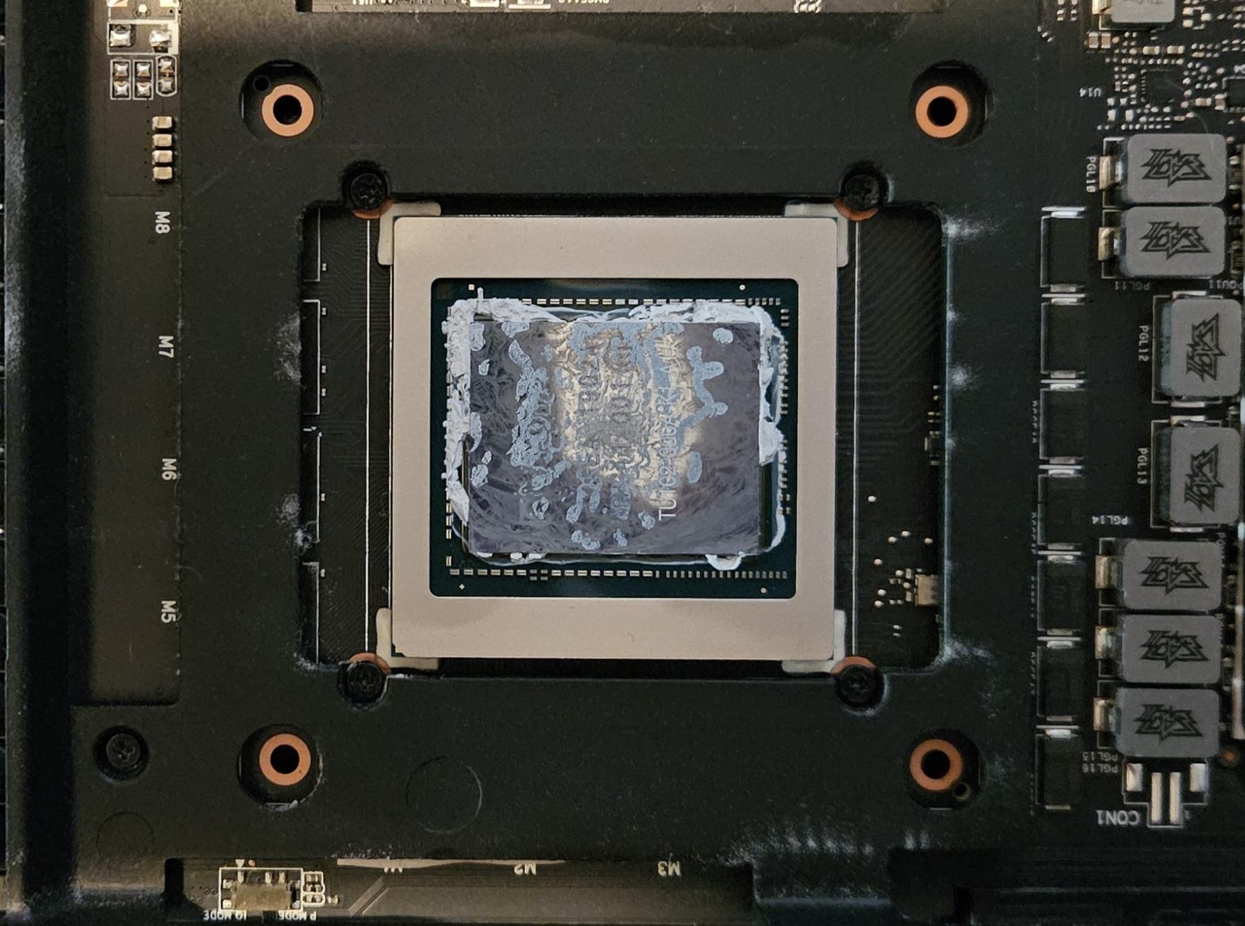

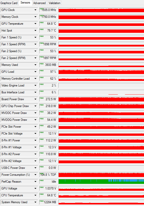

Hallo zusammen und vielen Dank nochmals,
Ich hab die WLP erneuert und nun 2 Stunden gezockt.
Der Speicher war leider verdeckt und hätte zusätzlich demontiert werden müssen, da jedoch das längliche Wärmeleitpad etwas ölig aussah, wollte ich nicht riskieren, die kleinen vom Speicher durch das weitere auseinanderbauen zu zerstören.
Nun was kann ich sagen, da war so gut wie keine WLP mehr drauf. Also alles schön geputzt und neu aufgetragen.
Nach 2 Stunden habe ich ca 9°C geringere GPU temp und 21°C weniger Hot Spot. Die Lüfter drehen auch etwa 300 RPM langsamer.
Ich hoffe die Karte bleibt weiterhin stabil und dass es tatsächlich nur die WLP war.
Anbei noch Fotos der GPU vor dem reinigen.

Schlecht aufgetragene WLP und der Rest ist dann mit der Zeit von der Hitze der GPU ausgetrocknet.
nein, nicht schlecht aufgetragen, das passiert halt einfach im laufe der zeit.
