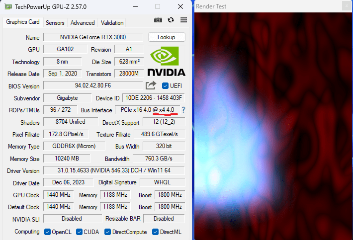

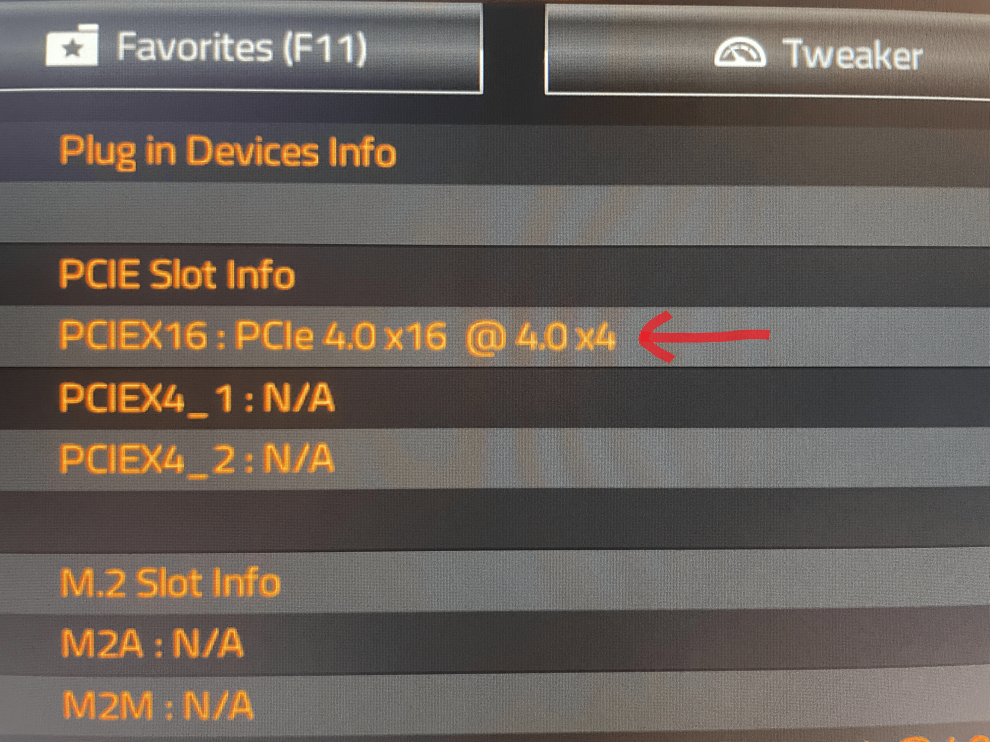

Hallo zusammen,
ich habe das Problem, dass meine Grafikkarte (RTX 3080 10G Gigabyte Gaming OC) nur mit 4 anstatt 16 Lanes erkannt wird (siehe Anhang).
Sie ist im obersten Slot verbaut, sitzt dort auch richtig drin und auf dem Mainboard (Gigabyte Z690 Gaming X DDR4) ist auch die aktuellste BIOS-Version installiert (F29). Ein CMOS-Reset hat ebenfalls nichts gebracht.
Weiß jemand, was ich übersehen habe oder woran das liegen könnte? Wie relevant ist das für die Performance?

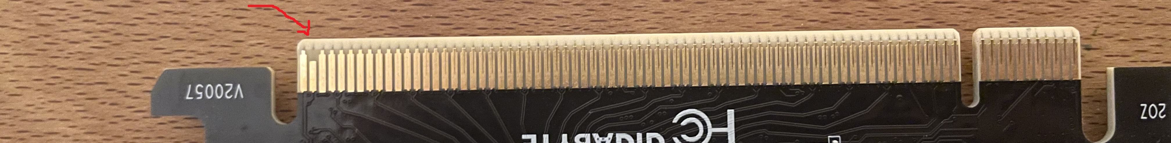

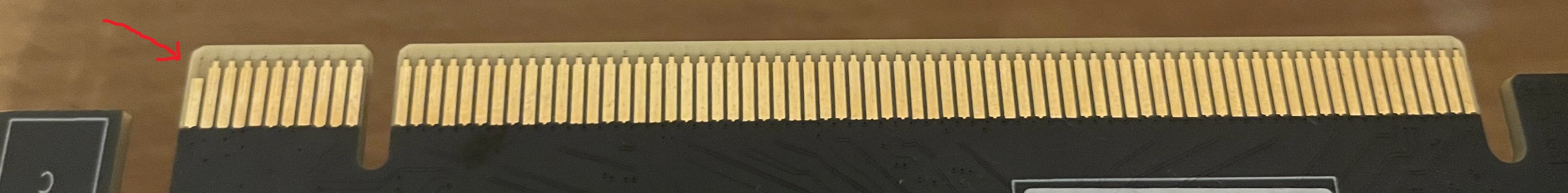

Habe mir die Kontakte an der Karte mal genauer angesehen und festgestellt, dass diese sich an zwei Stellen von den restlichen unterscheiden (siehe Fotos). Gehört das so oder sind die Kontakte beschädigt?

Die kurzen Kontakte sind in Ordnung, das hat jede aktuelle PCIe Karte so. Die sind abgesetzt um sicher zu stellen das vorher alles andere steckt, bevor sie selbst Kontakt bekommen.

Die Kontakte sehen teilweise ganz schön mitgenommen aus.
Meintest Du nicht eigentlich "soweit ok"?

Geh mal bitte ins advanced Menü auf settings, da sollte man das umstellen können
Meinst Du die Einstellung "PCIE Bifurcation Support"? Da kann ich zwischen "Auto" und "x8/x8" auswählen.
Ansonsten hab ich halt noch die Einstellung "PCIe Link Speed" (Gen1-4), aber das müsste doch egal sein.
Auto und Gen 4 stellen.
Die sind absichtlich kürzer, damit erst alles andere Kontakt hat bevor dieser Pin kontakt bekommt.
Das ist normal, das musst so sein.
Mach die Fotos mal so, dass man ein wenig mehr von der Platine sieht. Da müssten dann irgendwo ne Reihe Kondensatoren kommen. Ist davon einer weg oder beschädigt?

Wenn das nichts bringt, kannst du die Grafikkarte in einem anderen PC testen, ob dann die 16 Lanes voll anliegen. Falls ja, ist es ein Problem mit deiner CPU-Mainboard-Kombination.
Genau das habe ich in der Zwischenzeit gemacht und siehe da: die RTX 3080 läuft dort mit x16. Es liegt nun also am Mainboard, da darauf auch meine alte GTX 1070 Ti nur mit x4 läuft.
Jetzt ist die Frage: Wie viel Leistung verliere ich dadurch? Würde sich deswegen ein neues Board lohnen?
PCIe 4.0 x4 ist mit PCIe 2.0 x16 vergleichbar. Die Karte wird daher gut eingebremst.
