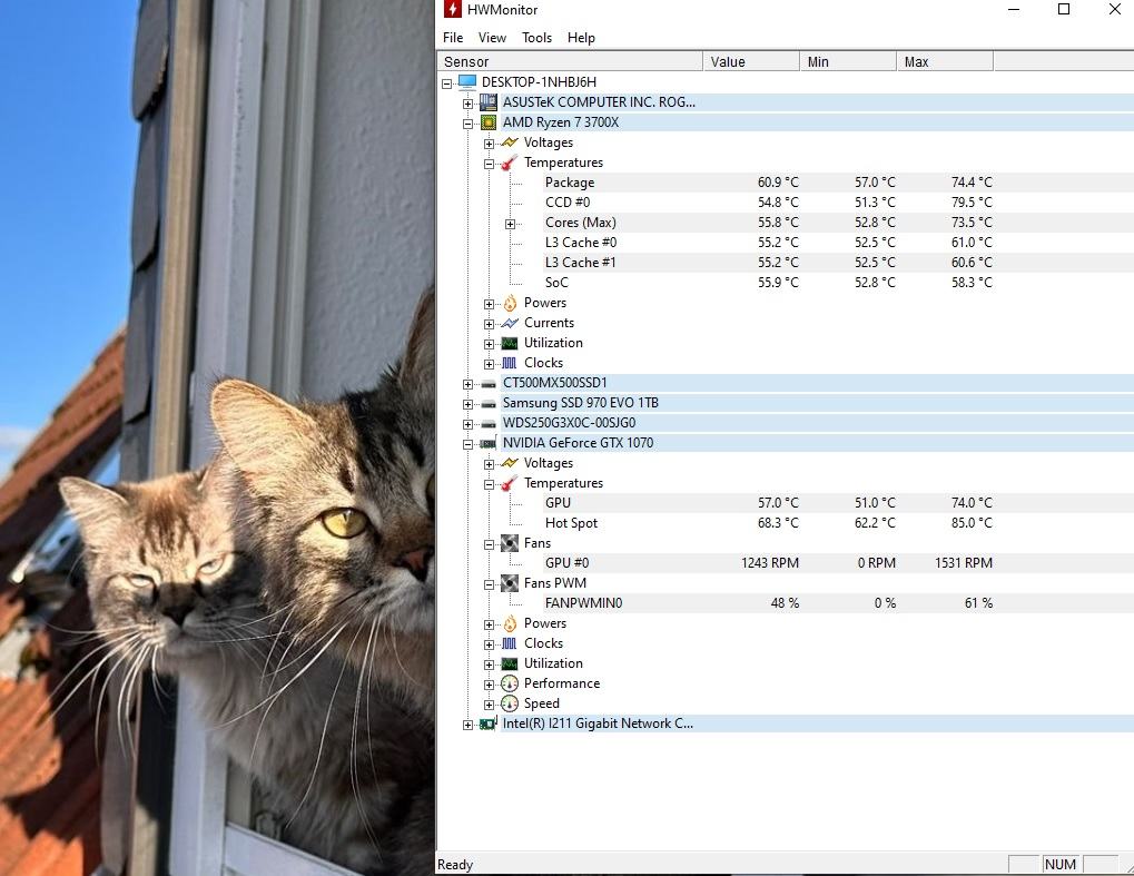

Nun habe ich das Gefühl beim Spielen das die Grafikkarte in letzter Zeit etwas lauter wird.
Habe eben mal Furmark laufen lassen.
Wird die Grafikkarte zu warm oder sind die Temperaturen noch okay?
Sie wird 74 Grad heiß und bei Hotspot steht 85 Grad.
Hab da nicht so die Ahnung.
Würde es was bringen eventuell mal die Wärmeleitpaste zu tauschen?
temps sind in ordnung. wenn sie lauter ist als früher bei gleicher belastung kann es schon die wlp sein
74+85 Hotspot bei 100% sind gute Werte. Wärmeleitpaste tauschen ist aber auch nicht schwierig. Falls die Lüfter wirklich höher drehen müssen für die gleiche Leistung.
Ich habe kürzlich an meiner Reserve-Karte (GTX 1080) Paste und Wärmeleitpads getauscht. Die Pads waren tatsächlich auch hinüber. Lohnt sich auf jedenfall. Gibt diverse Videos bei Google, wenn Du es noch nie gemacht hast. Oder frag hier im Forum.
Bei einer relativ neuen Karte muss man die nicht unbedingt wechseln. Vorallem die Pads halten i.d.R. lange. Aber die 1070 könnte ja auch durchaus 8 Jahre alt sein.
