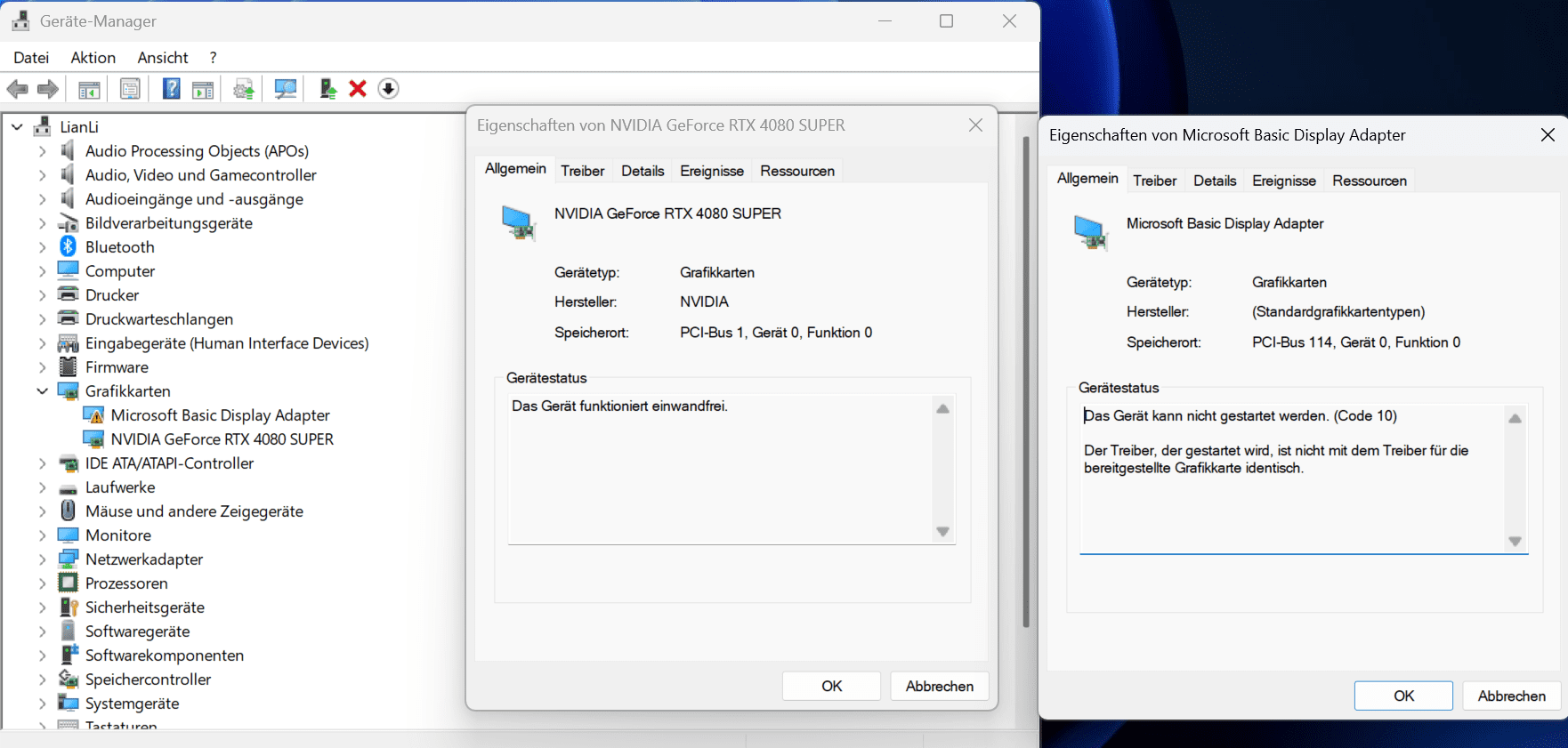

Jetzt brauche ich mal eure Hilfe.
Mir schmiert andauernd COD 6 auf mein neuen System ab..
jetzt habe ich mal nach Jahren wieder im Geräte Manager reingeschaut und siehe da, mir werden 2 Fehler angezeigt.
1. Microsoft Basic Display Adapter
2. NVIDIA Geforce RTX 4080 Super
wenn ich jetzt auf Microsoft Basic... Klicke kommt folgende Fehlermeldung:
Das Gerät kann nicht gestartet werden. (Code 10)
Der Treiber, der gestartet wird, ist nicht mit dem Treiber für die bereitgestellte Grafikkarte identisch.
Wenn ich auf die 4080 klicke soll alles Okay sein, siehe Scrreenshot
Habe jetzt schon 2 mal den Nvidia Treiber deinstalliert, aber die Fehlermeldung kommt trotzdem!
hat jemand eine Ahnung was ich noch machen kann? nach Windows Treibern bzw. Update habe ich auch schon gesucht.. da gibt's nichts...

Okay Leute, ich bin jetzt selber drauf gekommen, das lag an der IGPU vom 9800X3D
Musste einmal die Automatische Treiber Erkennung von AMD durchlaufen lassen, hat einen neueren Treiber gefunden, jetzt ist der Fehler weg!
IGPU im UEFI abschalten Funktioniert auch, falls mal jemand das gleiche Problem haben sollte..
