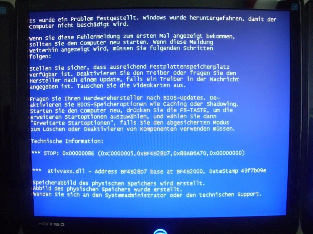

Hi ich habe folgendes Problem:
Ich verwende 2 Grafikkarten sowie 3 Bildschirme, an der ersten Grafikkarte sind 2 Bildschirme angeschlossen und die funktionieren auch ohne Probleme. Wenn ich jetzt an der 2 Grafikkarte den 3 Bildschirm anschließe und im Catalyst aktiviere geht auch noch alles. Nur sobald ich den Bildschirm an der 2 Grafikkarte im Catalyst deaktiviere kommt ein BlueScreen (siehe Bild).
Das Passiert aber nur mit dem Catalyst 9.x. Mit dem Catalyst 8 gibt es diese Probleme nicht.
