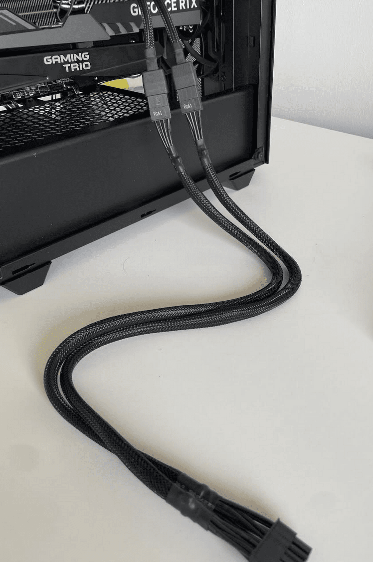

Ich habe eben gerade meine neue 4070Ti eingebaut. Nun bin ich unsicher bezüglich des Stromanschluss (Netzteil STRAIGHT POWER 11 - 850W Gold)

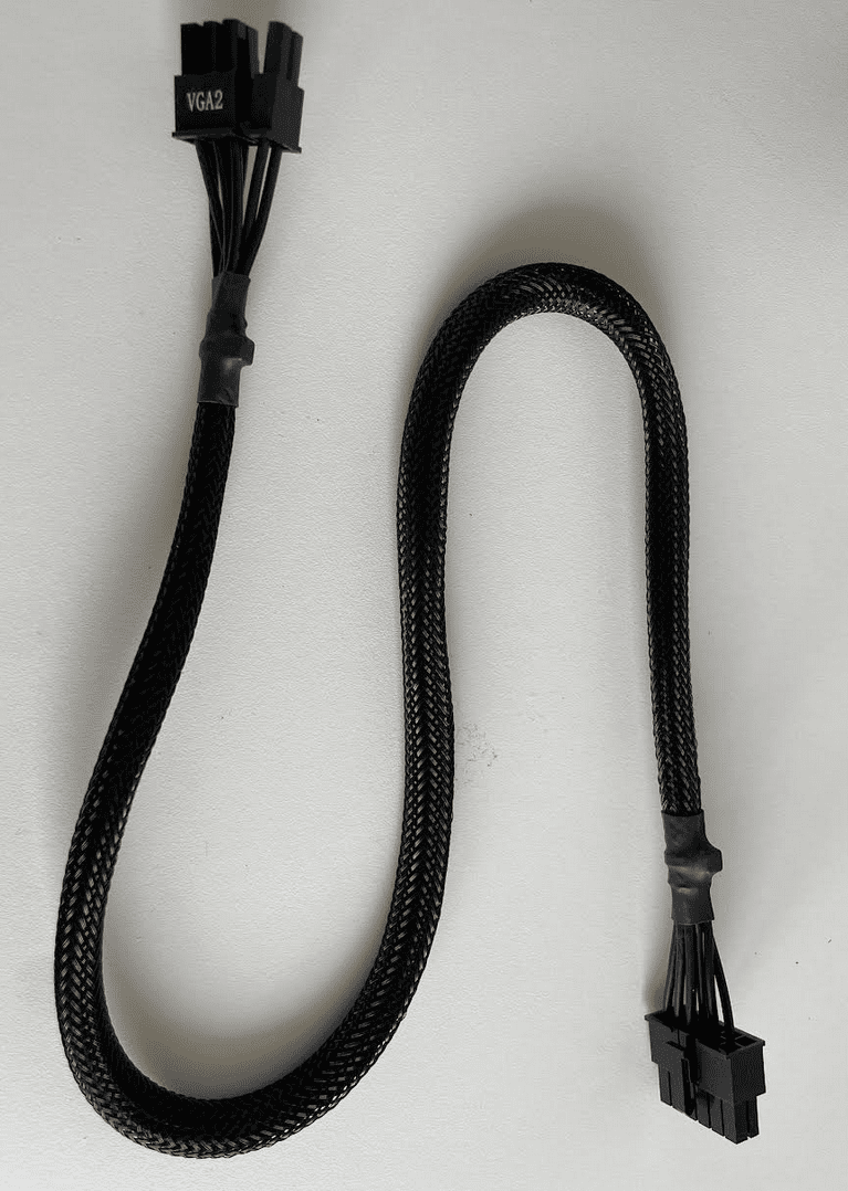

Habe ich hier das richtige Kabel genommen? (erstes Bild) oder müssen es zwei separate sein? (zweites Bild)
sorry Frage selber beantwortet. Es benötigt zwei separate Kabel, stand auf einem kleinem Zettelchen bei der GPU...
Man kann es so machen, zwei separate wären aber besser.
zwei sind immer vorteilhafter da die last dann aufgeteilt wird.
hast du bei deinem netzteil auch die anschlüsse für die grafikkarte am netzteil verwendet?
es hat 4 schienen, 2 sind etwas stärker und da sollte die grafikkarte angeschlossen werden.
Ist nicht zwingend genug, es wäre nicht nur besser.
Man soll und muss 2 separate Kabelstränge nutzen bei Multi Rail Netzteilen, lies die BA des Netzteils z.B.
Gibt genug Themen von Usern die es immer wieder falsch anschließen, einerseits kann es zu Abschaltungen des NTs und somit vom Rechner kommen und darüber hinaus ist es für das NT ist es auch nicht gut eine Rail am Maximum oder darüber hinaus zu betreiben.
