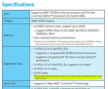

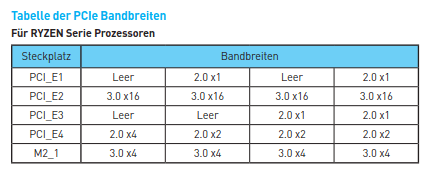

Hab hier noch eine Info im Datenblatt vom Mainboard gefunden
Vielleicht könnte es damit zu tun haben
Das sollte kein Problem darstellen, PCI-e ist abwärtskompatibel, man hat "nur" Geschwindigkeitseinbußen. Aber Ein Bild sollte erstmal trotzdem kommen.
