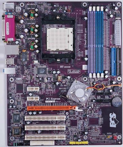

Die Anordnung des Lüfters ist scheinbar recht ungewöhnlich, genauso wie die Grafikkarte.
Ohne eigenen Lüfter nur mit einem Kühlkörper habe ich so noch bei keiner 6600 gesehen.
Sorry für die schlechte Qualität, es ist ein Auszug aus meinem Board Handbuch.
Da es sonst leider keinerlei Beweise gibt das so etwas je verbaut wurde.

Aaaalso - nach dem, was du oben geschrieben hast und dem geposteten Bild suchst du einen Ersatzlüfter für den Chipsatz-Kühler - das kleine Teil, was dort schräg links unter den RAM-Slots sitzt - richtig?
Dieser Lüfter hat absolut nichts mit der Grafikkartenkühlung zu tun!
Ersatzlüfter für den Chipsatzkühler sollten relativ problemlos zu finden sein - 30mm Lochabstand und 3-Pin-Anschluß ist nichts besonderes.
Wenn du Probleme hast, Ersatz zu finden, schick mir eine PN - ich habe mit Sicherheit noch welche hier.
Und passiv gekühlte 6600er Grafikkarten gab es durchaus...
