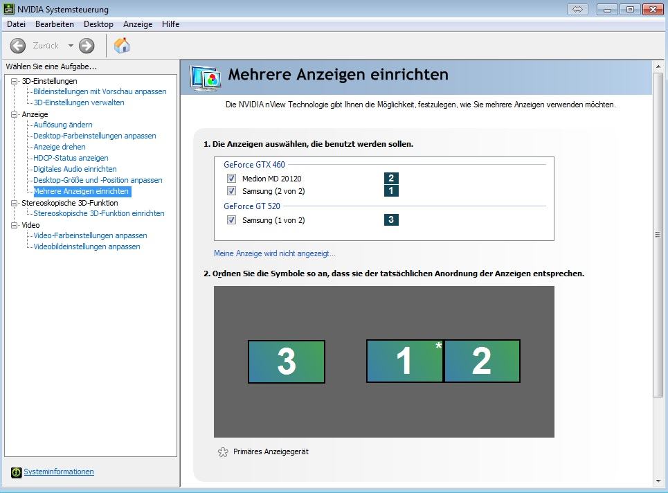

Hab eben mal eine kleine GraKa zusätzlich eingebaut, die ich noch hier hatte.
Bekomme damit diese Monitorkonfiguration. Leider ist da auch wirklich diese Lücke zwischen 3 und 1, die ich auch nicht weg bekomme. Der Übergang zwischen linkem und mittlerem Bild ist also nicht "fließend", sondern man muss eine zeit lang durchs Nirvana bis man auf dem nächsten Monitor die Maus etc sieht.
Wie bekomme ich diese Lücke weg?
Ok, das war nur ein extern installierter Monitor für ein Tablet - ist weg.

Ja, oder eben mit zwei Karten. Hast du die Lücke jetzt weg bekommen?
Wenn dir die Leistung der GTX460 gereicht hat, dann müsstest du ja nichts mehr kaufen. Oder willst du jetzt auf der Monitorkonfiguration spielen? Würde in diesem Fall eher auf HD7950/7970 bzw. R9-280X gehen.
Ja, Lücke ist weg.
Mit den zwei Karten hab ich jetzt aber einfach nur einen erweitereten Desktop und maximal bei Browsergames die entsprechend große Auflösung.
