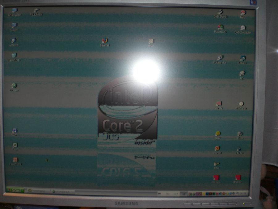

Hi, habe gelegentlich die Erscheinung siehe Bild. Passiert mitten im Betrieb, oder Morgens wenn ich per Mausbewegung das Bild wieder hole etc. Z.B. bei Websites, welche mit Bildern und Text dargestellt sind, krieseln zuerst die Bilder und dann irgendwann der ganze Bildschirm, die Taskleiste ist davon nicht betroffen !!
Wer hat Rat ?

also ich tipp auf die Grafikkarte, sind typische Streifenfehler, aber um sicher zu gehn, würd ich erstmal den Grafikkartentreiber deinstallieren, neuen ForceWare Treiber draufhaun, neues DirectX und evtl. TFT Treiber, wenn dann immer noch Fehler sind, würd ich mal das Monitorkabel austauschen <-------- das hatte ich auch schon mal ...
Wenn das alles nichts bringt, tja ich tipp dann ganz klar auf die Graka
Hoffe ich konnte Dir ein bisschen helfen

ICh hatte mal das gleiche Problem und war mir auch nicht sicher, ob es an der Graka oder am TFT liegt. Im Ergebnis war es tatsächlich das Display. Woran es lag weiss ich nicht,jedenfalls wurde es anstandslos getauscht.
Gruß Hennes
hast evtl ne andere graka zum testen? dann könntest den Fehler so gut wie feststellen ... weil das der pci-e slot defekt is, is zu 99 % unmöglich.
kommt der fehler immer wenn Du den Rechner hochfährst ??? oder nur ab und zu
bei mir war ne agp x800 defekt, die hat am anfang nur ab und zu beim hochfahren fehler gebracht, irgendwann nach paar wochen war dann andauernt der fehler und am schluss hab ich fast garnichts mehr gesehen ...

würde auch eher auf die graka tippen.
mit einer ersatz graka testen wenn zur hand
jo weil wenn ne andere Graka probierst dann weist gleich was Sache ist, anders kannst es fast net zu 100 % feststellen.

der Fehler tritt völlig sporadisch und unmotiviert auf. Immer mal wieder, auch nicht nach dem Hochfahren etc.
Tja, TFT ist ein Leihgerät von Samsung, da meiner schon 8 Wochen in Rep. ist (215TW). Der Leihmonitor ist ein 214T, habe mit Samsung nur Pech gehabt, aber zum Probieren habe ich im mom. keinen anderen TFT. Kabel etc. sind neu.
Aber da z.B. nur die Hochauflösenden Bilder zuerst mit dem krieseln beginnen und die Taskleiste nie, sollte der TFT doch eher i.O. sein !?
jo schon, genau das gleiche problem hatte ein kumpel von mir. die taskleiste war immer in ordnung, aber das bild begann nach einer zeit an zu krieseln -> graka getauscht. danach war es weg und alles wieder in ordnung
Juchu ! Garantie hab ich auch noch :-)
Hinzugefügter Post:
So, neue GraKa ist drinn, 7600GS, bis jetzt ist Ruhe...
