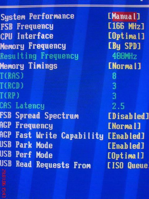

Hier mal ein Bild meiner Advanced Bios takt einstellungen:

Gigabyte K7Triton Series GA-7N400S(-L)
mit dem board kenn ich mich weniger aus.
schau mal nach ob du irgendwo ne einstellung zu der agp bzw pci frequenz findest. und stell die dann auf 66mhz bzw 33 mhz fest.
Normalerweise müsste es aber automatisch gefixt sein.
zum bios: du musst erst schaun welcher RAM verbaut ist 2,0 oder 1,6 dann lädst du dir das entsprechende bios auf zb. http://www.techpowerup.com/bios/ runter.
ja kuck dir das Bild an, da steht was von "AGP Frequenzy"
auf was jetz stellen? 66 oder 33 ?!
Auf Normal lassen oder 66 einstellen (lieber auf 66 stellen)..denn der AGP Takt ist 66MHz und der PCI Takt hat die 33 MHz.
ok mach ich gleich...
