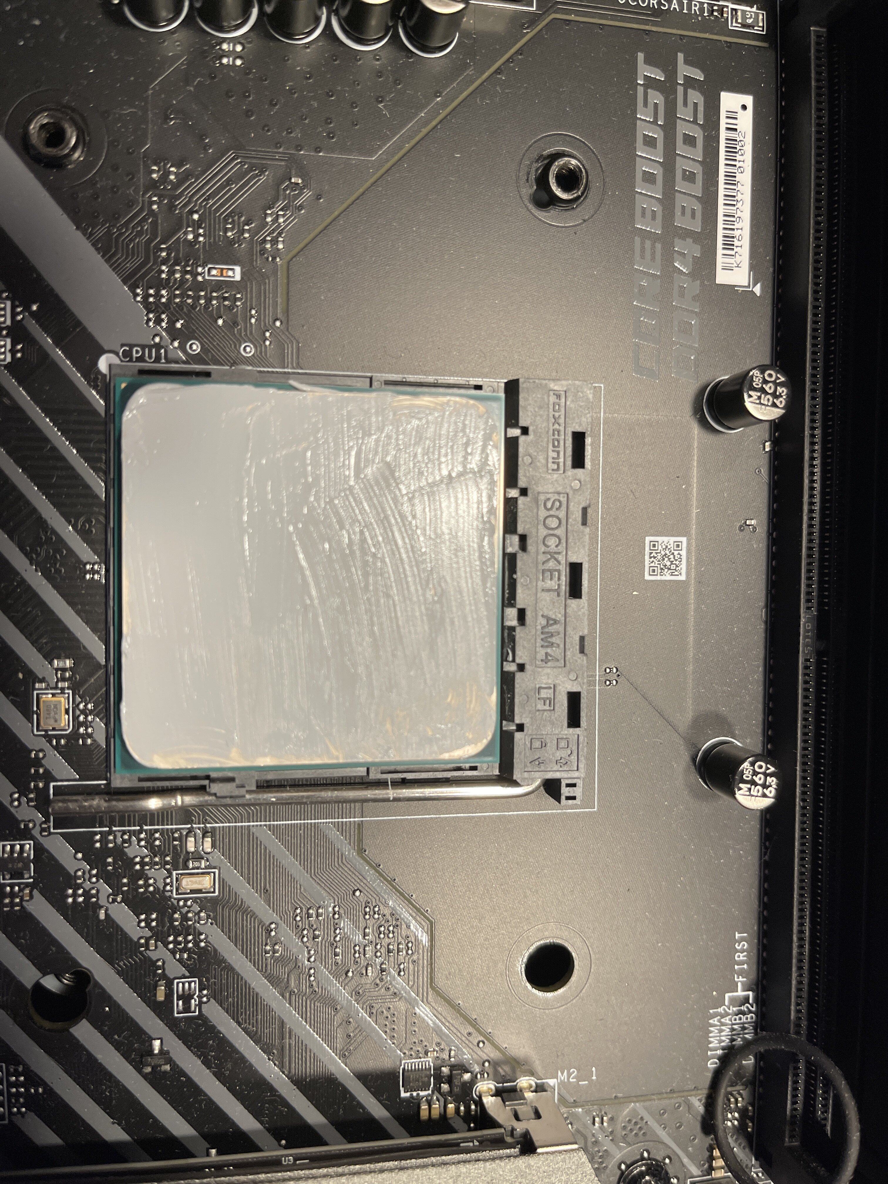

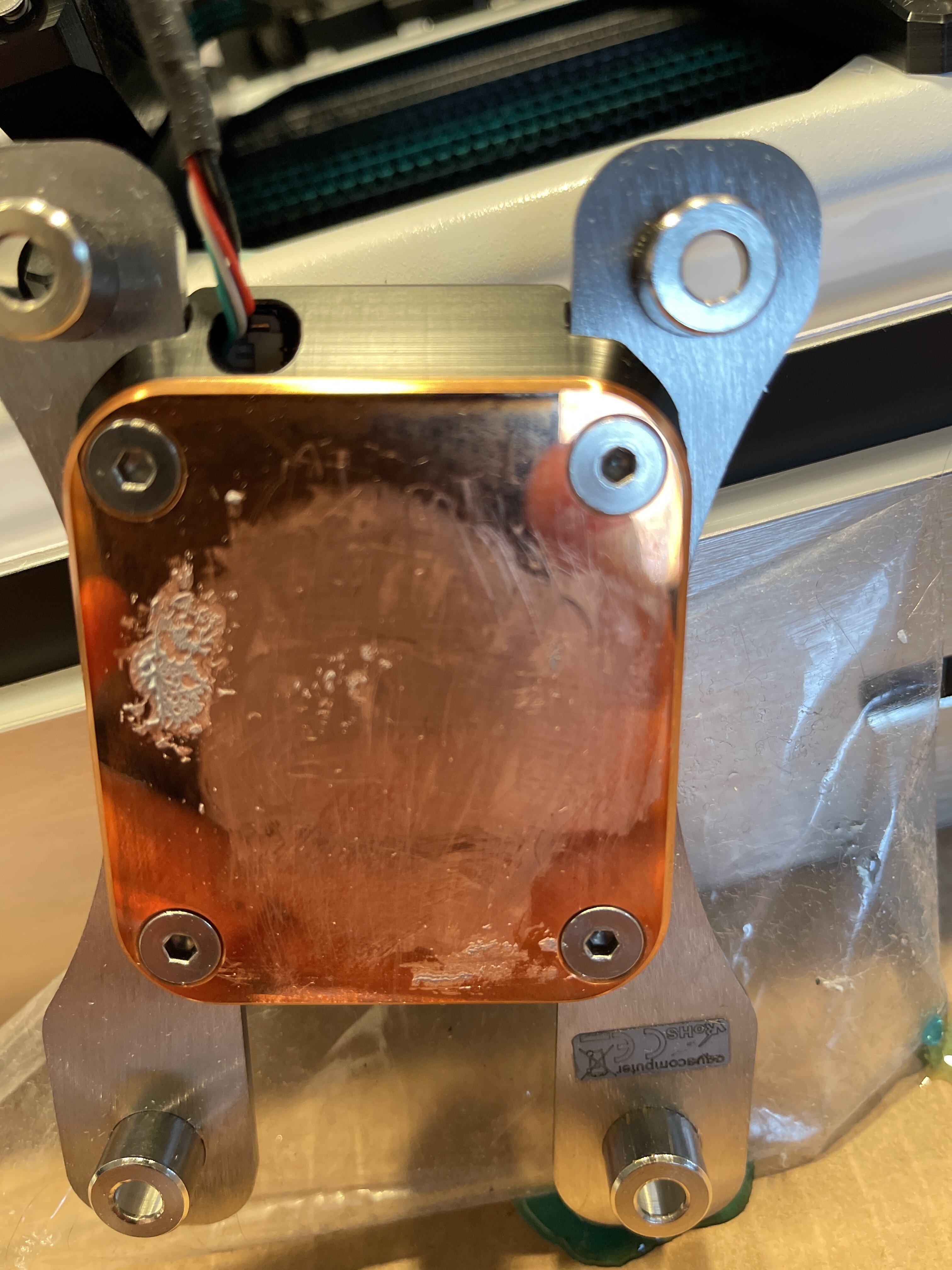

Guten Morgen zusammen,
ich habe gestern meinen PC um einen Ryzen 9 5900X erweitert.
In diesem Zuge habe ich direkt den neuen GPU Kühler auf die 3090 gebaut.
Alles soweit installiert aber jetzt habe ich massive Probleme.
Die Temperatur der CPU liegt im Idle bei 90°C.
GPU bei 46°C
Habe dann mal einen Furmark Test gemacht und der PC schaltet nach wenigen Sekunden ab...
Mein Gedanke ist, dass ich nicht genügend Wärmeleitpaste aufgebracht habe. Die lies sich auch nicht allzu gut aufbringen. Da habe ich die ganz dünn drauf gekratzt.
Kann das damit zusammen hängen?

Aber die Sache ist, dass die GPU ähnliche Probleme hat.
Bei Furmark ist die von 40 auf 86 Grad gesprungen und dann hat sich der PC verabschiedet.

Vermutlich einfach viel zu wenig WLP
Korrekt.
Klecks in Größe eines Stecknadelkopf (2-3mm Durchmesser) in die Mitte und dann den Kühler drauf. Durch den Druck wird sich die WLP verteilen.
Im Idle sollte moderne Hardware maximal 15-20° über Raumtemperatur sein, also maximal irgendwo in den 40ern.

Die Wärmeleitpaste hat sich auch total scheiße auftragen lassen.
Ist ja nicht mein erster Rechner, auch wenn es den Anschein erweckt.
Hatte nur viel davon gehört Wärmeleitpaste so dünn wie möglich.
Und dachte mir das wird dann schon passen...
Mit der von Alphacool ist es deutlich einfacher...
Sollte zumindest jetzt passen.

CPU Prime 95 liegt nun bei 63°C
GPU Furmark bei 45°C
Was WLP bewirken kann... Hatte es ja vermutet, wollte nur sicher gehen, dass nicht was anderen im argen liegt.
Danke
um sicherzugehen sollte man nach dem Kühler festziehen den kühler direkt wieder abbauen und sich das Druckbild anschauen ob die wärmeleitpaste gleichmäßig verteilt wurde und überall kontakt hat. Auch sollte die dann nur hauchdünn drauf sein...wen dem nicht so ist, stimmt was mit dem Anpressdruck des Kühlers nicht - entweder ist der nicht richtig Plan, oder irgendwasn blockiert den dass der weiter rangezogen werden kann. Selbes spiel auch bei einer GPU ;-)
