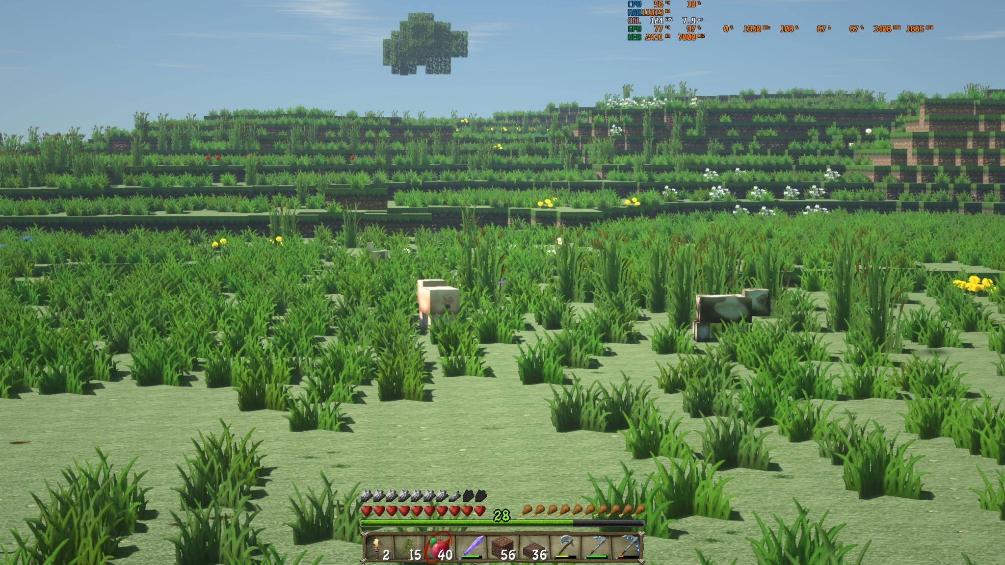

Es ist mir vor einigen Tagen schon mal aufgefallen, habe ich aber nicht groß weiter beachtet. Später habe ich dann mal in Minecraft einen Shader aktiviert, der sehr auf die GPU geht. Und bei 76-79°C (weicht je nach Treiber ab) werden ohne Grund die Lüfter auf ~3500 1/min gestellt. Die Karte besitzt 2 Lüftersteuerungen. Meistens wird nur eine Lüftersteuerung hochgestellt. Manchmal werden auch beide hochgestellt und von der 2. rattert der Lüfter, als wenn man ein flexibles Stück Plastik da reinhält oder so.
Egal, was ich im AB einstelle, es wird in dem Punkt ignoriert. Die Lüfter gehen immer bei 76-79°C (je nach Treiber) ohne Grund so hoch. An DCH-Treibern habe ich 430.86, 441.20 und 441.41 getestet, 430.86 und 441.41 auch ohne DCH. Habe immer den Treiber mit DDU entfernt und für die Non-DCH-Treiber alles komplett ohne Internet gemacht: also Internet weg, dann abgesicherter Modus, dann DDU, dann Treiber neu, dann Internet wieder ran. DCH und kein DCH ist also egal. Bios neu mit Experttool auch erfolglos probiert. Ich habe auch einen anderen Steckplatz im Board getestet. Keine Änderung. Der Fehler lässt sich auch mit anderen Spielen reproduzieren, nicht nur mit Minecraft. Auch versucht, den Fehler mit einer GTX650TI zu reproduzieren. Ging nicht so weit hoch und frierte den Rechner ein, da das Ding eh einen weg hat.

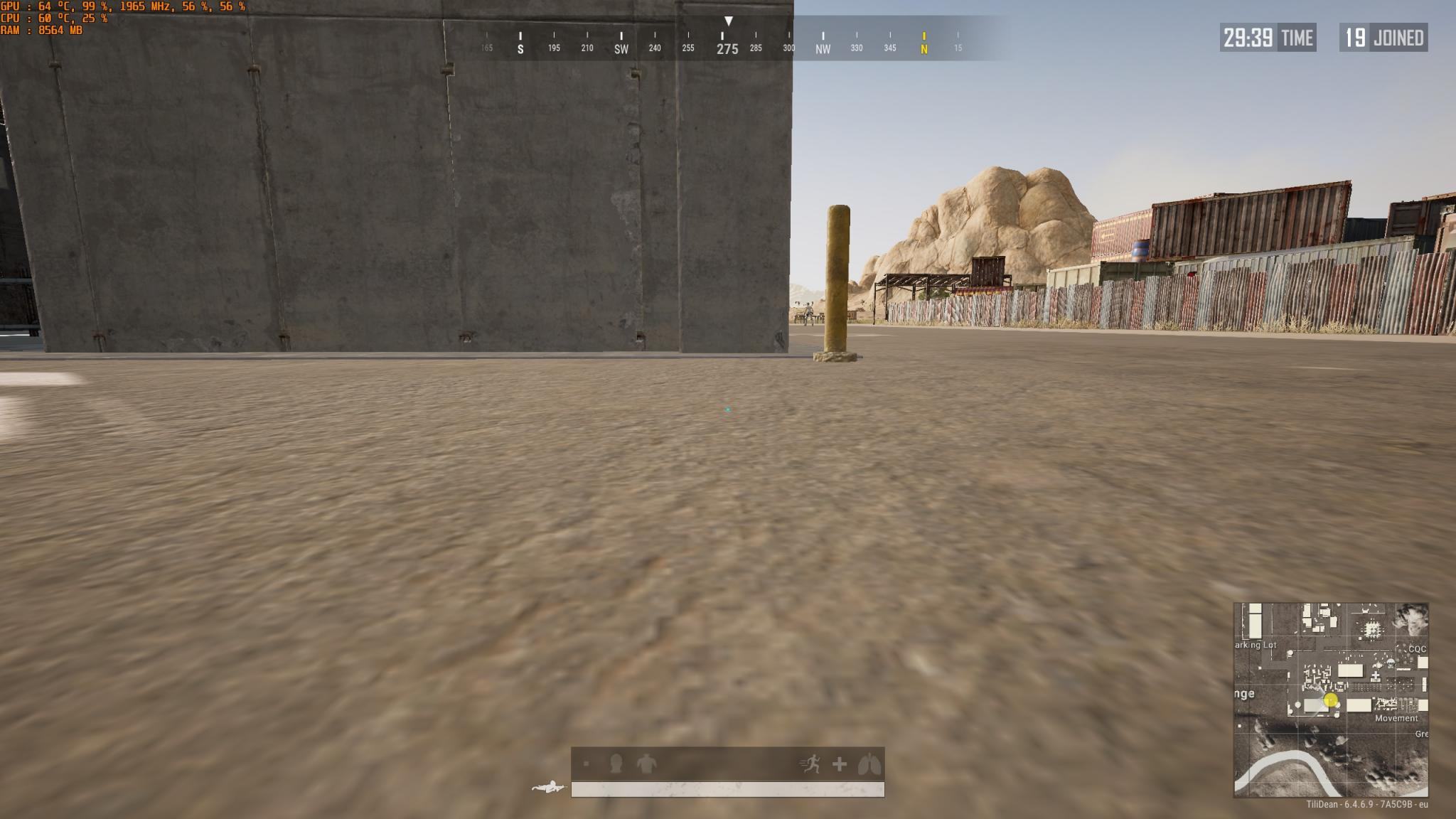

Hab das selbe Problem mit meiner Palit RTX 2080 Super Jetstream. Ab irgendeinem Treiber Update dreht die Karte öfters voll auf, z.b hab ich gemerkt beim PUBG wenn ich die FPS auf Unlimited stelle. Was noch aufgefallen ist, es passiert nur in 1440p da ja logischerweise mehr Leistung benötigt wird, in 1080p ist die Karte immer leise auch beim stundenlangem gamen. Bin jetzt dran 2 zusätzliche lüfter in meinen Meshify S2 unten einzubauen damit sie direkt auf die Karte blasen mal sehen ob das hilft.
Guck mal bitte nach, bei welcher Temperatur und wieviel Drehzahl. Am besten das OSD anschalten. Danke.
