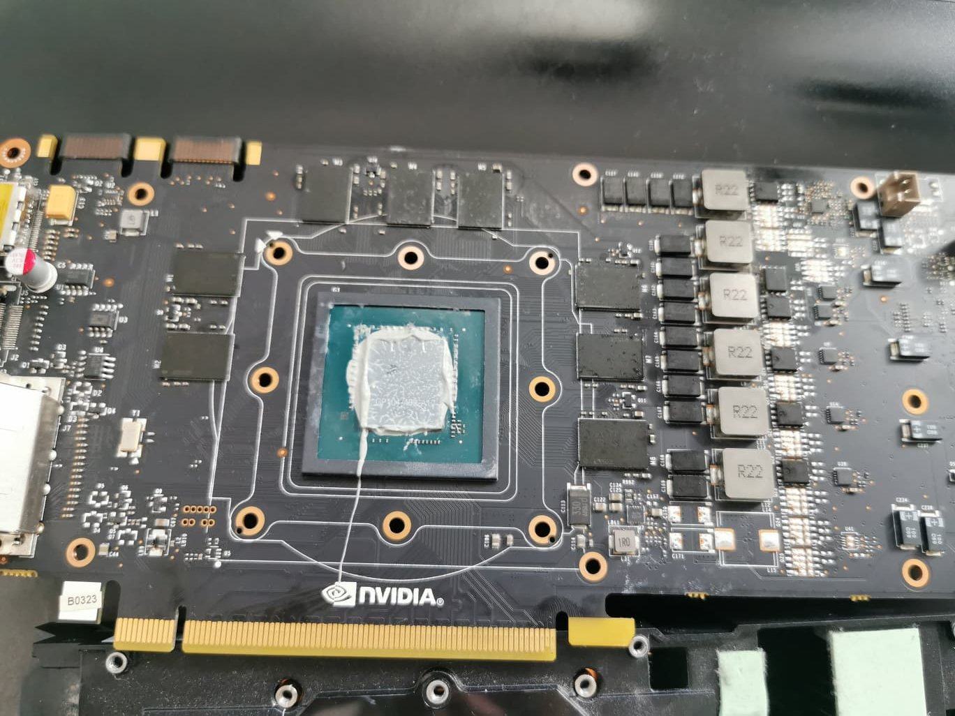

Gute Tag,
kurz zu mir. Mein Name ist Anni, bin 31 Jahre alt und zocke gern am Computer.
Seit gestern muss ich feststellen das meine Grafikkarte an den markierten Stellen, ( Bilder )
zu heiß wird, teilweise wenn ich kurz mit dem Finger drüber gehe so heiß das ich das nicht aushalten kann.
Folglich, friert mein Pc nach knapp 1Minute ein. Teilweise kurz darauf werden die geöffnete Fenster verpixelt dargestellt.
Ich hatte erst letzten Monat die Wärmeleitpaste erneurt. MX-2 Arctic.
Es lief soweit auch ganz gut, ich besitze die Karte seit 4 Jahren ungefähr. Ich habe die Grafikkarte auch an meinem alten Pc gestest, genau das selbe Problem.
Auch habe ich meine alte Grafikkarte im ''ZockerPC'' eingebaut, läuft einwandfrei.
Es liegt also definitiv an der Grafikkarte. Schade bis dato lief alles sogut.
Ich habe gestern nochmal versucht Wärmeleitpaste zu erneuern. Ohne Erfolg, der Kühler dreht wohl auch ganz normal.
Auch wird meine Karte nicht von MSI Afterburner mehr erkannt, wenn ich schnell genug bin und Afterburner öffne, bevor der PC einfriert.
Jemand ne Idee ? Ansonst zocke ich wohl gern COD MW, wer mag darf mich adden!

HAst du an die Wärmeleitpads für die VRM's gedacht? Die sitzen auf dder anderen Seite der Karte?
Jep, da sitzen die spannungswandler, da sitzt normalerweise ein recht dickes Wärmeleitpada mit zwischen den IC's und dem Kühler. Da mal prüfen ob das noch richtig sitzt. Kommt den heiße Luft hinten raus?
Aber der Rechner stürzt schon nach einer Minute ab nach dem einschalten? Und dann ist der markierte Bereich erwits brühend heiß? Wenn dem so ist, liegt nicht an den wärmeleitpada sondern höchstwahrscheinlich hat sich ein Mosfet verabschiedet oder wird nicht mehr korrekt angesteuert :-/

ich habe soeben nochmal die Karte geöffnet, ich habe nie an den Pads etwas geändert, deswegen wundert mich das gerade, warum genau die von mir markierte Stelle so heiß wird...
Hab wohl beim letzten mal ordentlich Wärmeleitpaste draufgehauen, war wohl etwas gereizt das ich nicht zocken konnte :o)

Dann wirds nicht an den wärmeleitpada liegen...

ja genau so ist es, Rechner hält keine 2 Minuten durch, und nur an der markierten Stelle wird es enorm heiß. Sind eventuell die Pads so eingedrückt das ich die erneuern muss ?
Was genau das Mosfet ist weiss ich leider nicht :/ muss mal googlen.

Täuscht es oder ist die Karte in der Nähe des Lüfter Anschlusses angeschmort?
Wenn du mal nur ins BIOS gehst direkt nach dem Start - wird die Karte da auch so schnell so heiß dass du die nicht nicht lange da anfassen kannst? Also mal den Finger an die von dir markierte Stelle halten und Rechner einschalten und direkt ins BIOS gehen und sagen nach wieviel Sekunden du den Finger wegziehen musstest...
Also ich kann nix angeschmortes sehen, magst du mal die Stelle auf dem Bild markieren ?
Sieht aus wie silikon Öl die stelle da...
Das hab ich schon probiert, gleich nach dem start merkt man deutlich das die ganz schnell heiß wird
Dann hat sie elektrisch nen Fehler bei der Spannungsversorgung, ich vermute mal entweder ein Mosfet defekt, oder eben einer der mosfet Treiber.
Naja für die Tonne nicht gleich, kann man sicherlich reparieren denke ich
Ich könnte dir sagen wie man rausfinden welcher mosfet da der Übeltäter ist, dafür braucht man aber etwas messequippment und eine Heißluft-Lötstation...
Die stelle wird doch immer normalerweise 100+ °C heiß und wir empfinden auf unseren Fingern bereits 50°C als unerträglich heiß.
Glaube nicht das dies mit denn Pixel Fehler der Karte zu tun hat.
Windows Deaktiviert Automatisch denn Treiber und die idle bzw. stromspar Funktionen funktionieren nicht mehr und aus diesem Grund wird die stelle auch wärmer als sonst im idle.
Die Stelle wird unter maximallast vieleicht 80-90°C heiß...aber nicht beim starten oder wenn man im BIOS rumsteht...dannn dauert es schon ein paar Minuten eb die VRMs richtig heiß werden . auch ohne Kühlkörper
