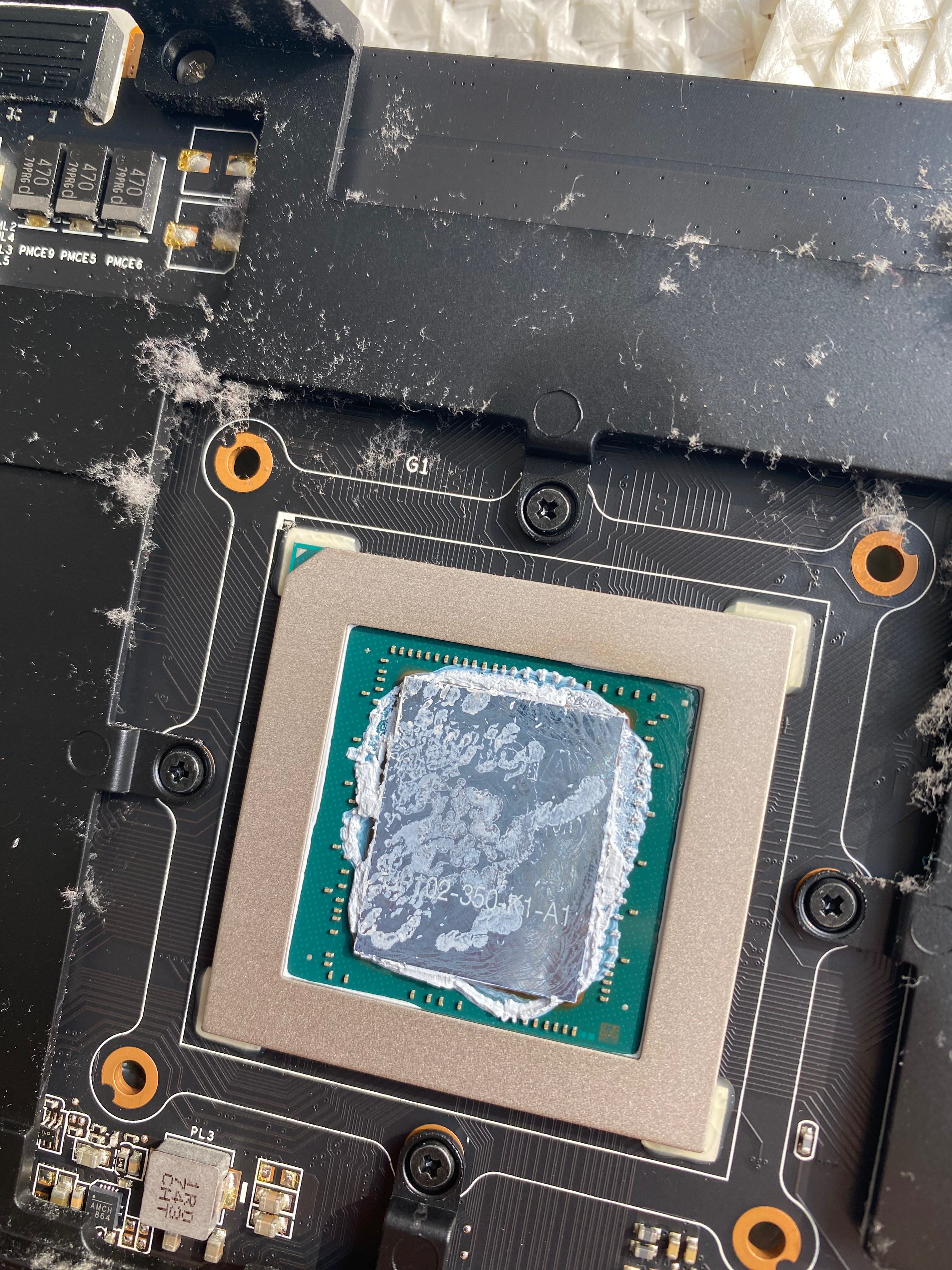

—> Wie auf den angehängten Fotos des GPU DIE zu erkennen, war die Wärmeleitpaste nach Jahren der Nutzung bereits so gut wie verschwunden. Die GPU hält gefühlt etwas länger in Windows durch, beziehungsweise stürzt sie Ingame oder in Benchmarks nicht ab. Erst sobald der Bench oder das Spiel geschlossen wird gibt es einen Blackscreen und die GPU-Lüfter drehen auf 100% hoch.
Dieses Vorgehen lässt sich beständig durch CS:GO triggern, welches eigentlich keine hohe Last auf die Grafikkarte ausüben sollte (siehe hierzu GPU-Z log 2).

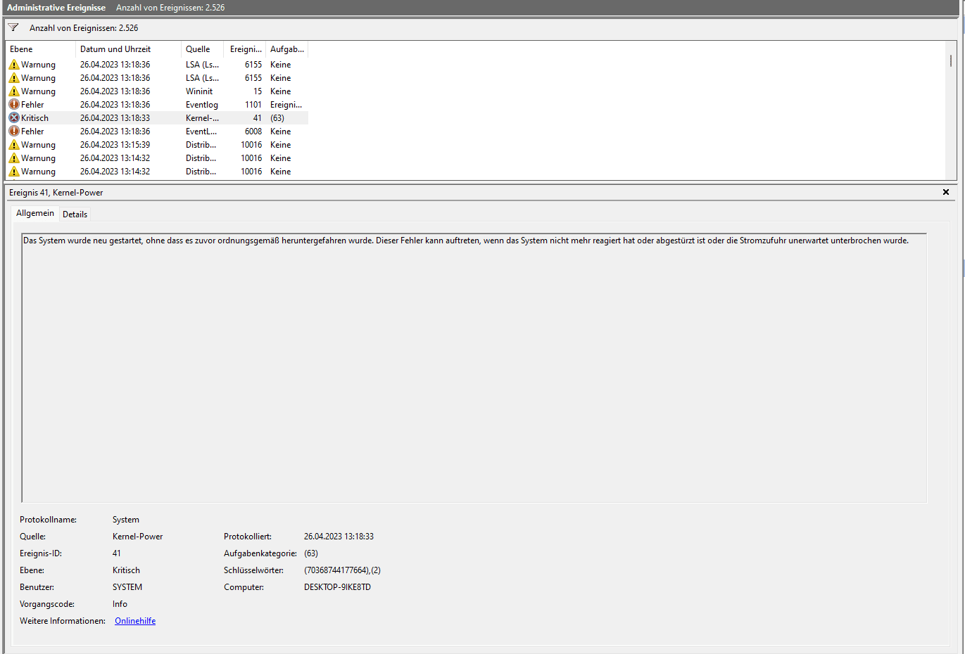

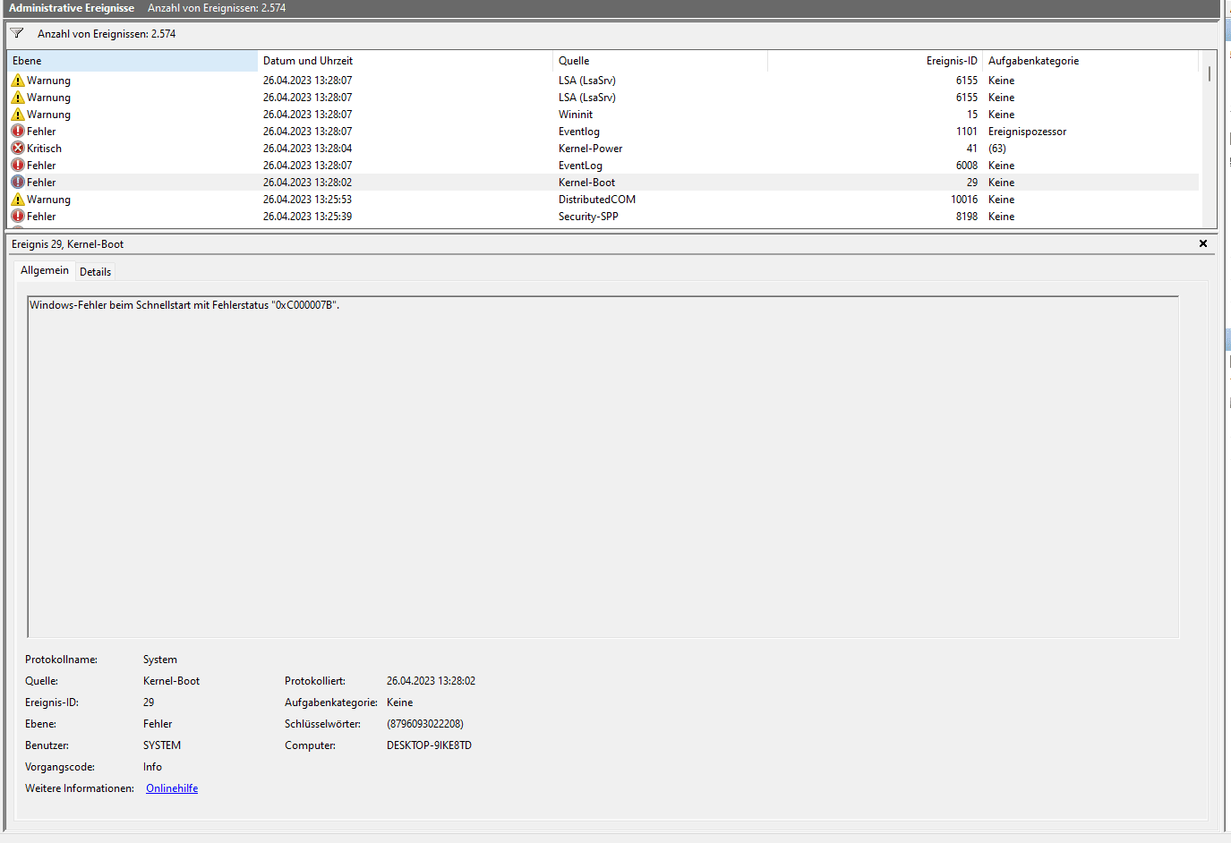

Wie der Windows-Eventanzeige zu entnehmen, scheint es mit der Spannungsversorgung der GPU zusammenzuhängen, dass diese nicht mehr genügend Spannung bekommt und danach abstürzt. Dies geht nicht unbedingt aus den GPU-Z logs hervor, in welchen die Spannung bis zum Absturz stabil zu bleiben scheint (Log 1: Absturz Windows Idle / Log 2: Absturz nach beenden von CS:GO). Es ist jedoch jeweils ein Rückgang der Taktrate zu erkennen.
Daraus schließe ich, dass ein Fehler mit der Spannungsversorgung der Grafikkarte vorliegt. Hat jemand bereits das gleiche Fehlerbild, oder einen Tipp wie weiter vorzugehen wäre? Welche Komponenten der Grafikkarte wären bei dem Fehlerbild zu überprüfen, und wäre hier eine Reparatur möglich, insbesondere da die Grafikkarte unter Last gut funktioniert.

Ich befürchte aber, daß es von der gpu selber kommt, die ist an der rechten kante sehr heiß geworden, da wo die Memory Controller in der GPU sitzen, das sieht man ganz gut an dem Kleber der das Silizium mit dem Package verbindet, gerade da die rechten Ecken oben/unten sind schon sehr braun im Vergleich zu den linken Ecken...

Die braune Verfärbung hatte ich ebenfalls in jeder Ecke gesehen, hatte sie jedoch für "normal" vom Werk erachtet, da sie halt fast überall war. Würde ein defekt des Chips (Memory Controller) aber nicht eher dafür sprechen, wenn die Karte unter Last abstürzt? Es wundert mich das es immer der entgegengesetzte Fall ist, sprich wenn die Last wieder abgeht.

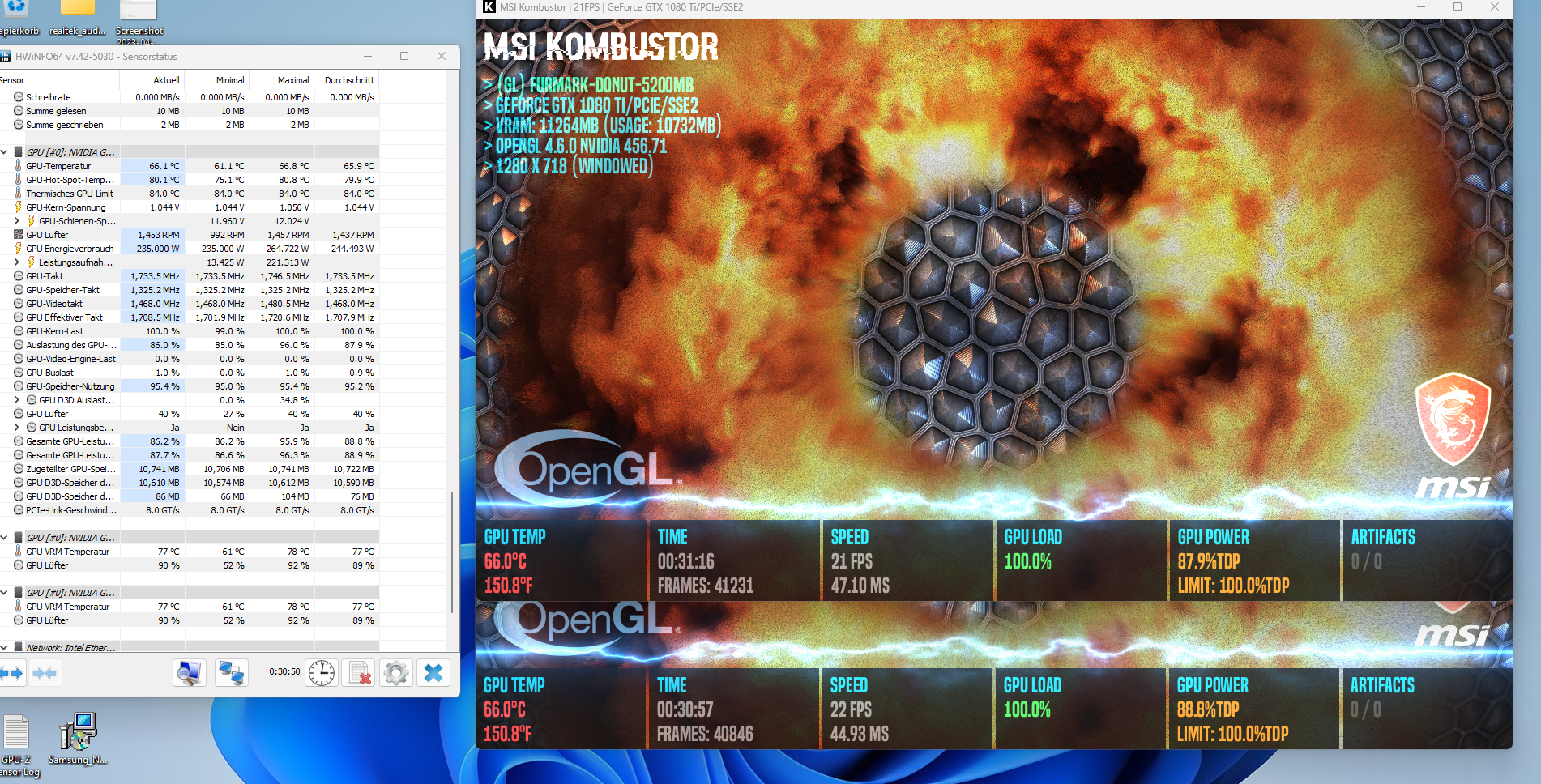

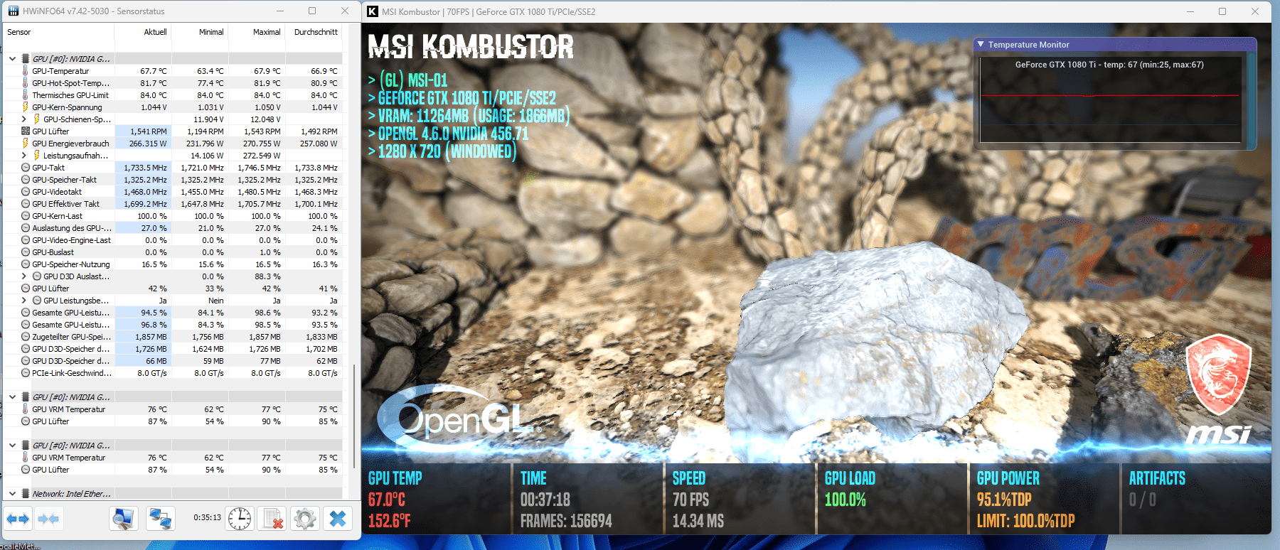

Ich habe jetzt jeweils beide Benchs mal laufen lassen, bei welchem es mal wieder merkwürdige Ergebnisse gab. Die beiden HWinfo logs wurden ca. 1 Minute nach Benchmark-Start aufgezeichnet.
Der normale Kombustor Stress Test lief über 30 Minuten ohne Probleme durch. Erst als dieser beendet würde ist wieder der Bildschirm schwarz geworden und 100% GPU Fanspeed.
Der Memory Benchmark ist ebenfalls gut durchgelaufen. Jedoch ist beim beenden des Bench der Rechner nicht abgestürtzt! Der Bench wurde ca. bei Minute 32 beendet. Ab Minute 35 habe ich CS:GO gestartet und für ca. 7 Minuten laufen lassen. Nachdem ich diese beendet ist der Rechner ebenfalls nicht abgestürzt (konnte zuvor verlässlich dadurch getriggert werden). Dies wiederholte ich nocheinmal mit einer ca. 12 Minuten Session, wobei es ebenfalls beim beenden keinen Absturz gab.
Nach beenden des HWinfo logs habe ich mir die Logs im Logviewer angesehen woraufhin der Rechner nach 15 Sekunden mit dem bekannten Fehlerbild abstürzte. Mag sein, dass ich CS:GO nicht lange genug beendet gehabt habe, aber es erschließt sich mir kein kohärentes Bild zu dem vorherigen durchlaufen nach schließen des Spiels.

Edit: unter Cinebench und unter MSI Kombustor gab es 30+ Minuten keine Probleme.

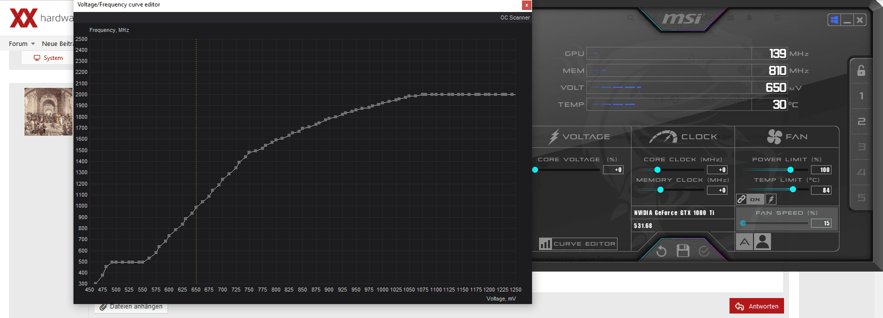

Versuch mal mittels MSI-Afterburner Curve-Editor eine neue Kurve anzulegen. Ähnlich wie beim untervolten änderst Du die Kurve jedoch so ab, daß die Karte im Leerlauf ohne Last etwas mehr Voltage bei gleichem Idletakt bekommt.
Für mich sieht das so aus, als ob beim Wechsel von Last auf Leerlauf die Spannung für den Prozessor zu weit abfällt und die Karte damit "aussteigt".

Ich habe das mal mit dem Curve Editor vom MSI Afterburner ausprobiert, wobei mir jedoch nur ein Undervolt bis 750 mV angeboten wird. Ich habe beobachtet, dass die Karte bis 560 mV runtertaktet und danach abstürzt. Das Anheben der Spannung bis 750 hat leider keine Veränderung gebracht.

Du kannst ja im Curve Editor auch bestimmte Punkte fixieren indem du den gewünschten Punkt anklickst und danach die Taste L drückst. Es sollte dann eine gelbe vertikale Linie erscheinen und Takt und Spannung sollten auf den Wert des Punktes fixiert sein. Afterburner sollte das nach Übernahme der neuen Einstellung auch sofort anzeigen, du kannst den Curve Editor dabei offen lassen.
Was passiert denn, wenn du mal den Punkt bei 0,7V fixierst, die Karte kurz unter Last setzt und danach wieder in den Idle schickst?

Danke für den Tipp! Augenscheinlich habe ich bei dem Absturz unter Last wohl eine falsche Spannung gesetzt.
Also wenn ich 0,7 Volt fixiere funktioniert unter Windows und unter Last alles gut. Diese kann ich bis 0,65 Volt absenken, bis darunter die ersten Artefakte auftauchen (grauer Bildschirm für ca. 2s), bis zum Absturz.
Wenn ich die fixierte Spannung wieder aufhebe stürtzt der Rechner innerhalb weniger Sekunden ab. Also müsste ich irgendwie eine minimal Spannung von 0,65 Volt setzen, bis die die GPU runtergehen darf.
So wie ich den Curve Editor in Afterburner verstehe lässt sich jedoch nur ein Memory Clock an eine bestimmte Spannung binden, und nicht ein Spannungsbereich festlegen in der die GPU takten darf. Sprich eigentlich bräuchte ich einen Bereich von Spannungen und Taktraten in welcher die GPU sich bewegen darf. Doch ich kann die GPU nicht daran hindern ihre Spannung im Idle noch weiter zu senken, bzw. in der Last zu erhöhen, oder?
Hierbei ist anzumerken, dass der Rechner mittlerweile auch bei einer Spannung von über 0,85 Volt unter Last abstürtzt! Das würde die Theorie des sterbenden Chips bekräftigen...
Ich habe mir jetzt zwei Profile mit 0,65V und 0,85V eingerichtet zwischen denen ich im Idle oder unter Last manuell wechsle. Ich werde das mal so für ein paar Tage probieren und mich in der Zwischenzeit nach einer neuen GPU umschauen....
Du kannst weniger als 0,65V einstellen und die Karte nimmt das an?

Mhh, dass wäre ja jetzt ähnlich mit meiner "manuellen" Methode der fixen Taktraten gelöst. Mal sehen wie lange die GPU solange noch macht :-)

Leider hat die Strix OC keinen Dual-Bios. Ansonsten hätte ich das schon mal probiert. Also mit den 0,65V im Idle und 0,85V unter Last scheint es bisher ganz gut zu funktionieren. Man könnte die Raten wohl noch etwas verfeinern.
Den Curve-Editor kannst du per cfg Anpassung von Afterburner beliebig in der Frequenz und Spannung erweitern. Wird von der Karte auch berücksichtigt (siehe Foto).

Ich hatte bisher 2 1080 Ti (allerdings jeweils Ref.) und die gingen beide nicht unter 0,65V. Gerade mit der EVGA Ref. nochmal versucht. Sobald ich im Curve Editor eine Spannung unter 0,65V per Taste L fixiere, erhöht sich stattdessen die Spannung auf 0,662V und die Taktraten auch entsprechend.
