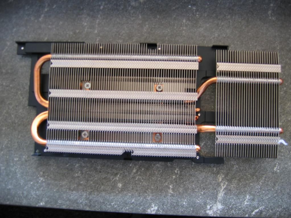

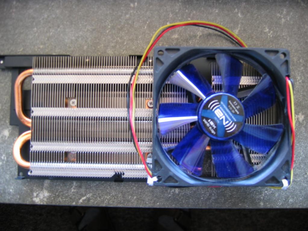

Für die, die ihre Palit - Sonic mit neuen Lüftern versehen wollen und original Kühler und Grundplatte behalten wollen.

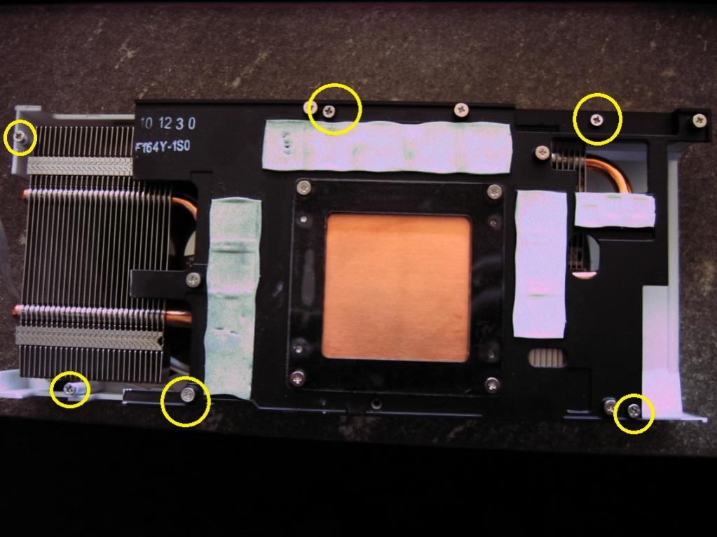

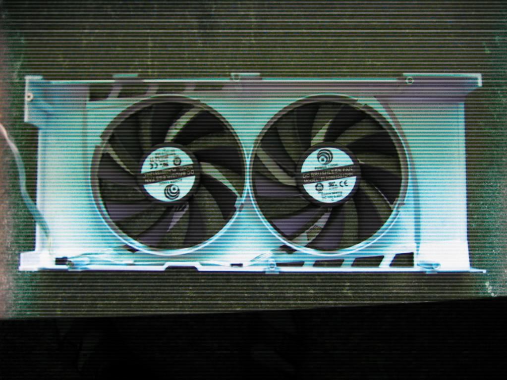

Es ist NICHT ohne Den Abbau des gesamten KÜhlers möglich --> somit Garantieverlußt. Dann kann man auch gleich den AC Xtreme Plus II drauf bauen. Das "Silbergehäuse" ist mit 6 Schrauben von unten befestigt und da kommt man nur ran, wenn man den kompletten Kühler/Grundplatte löst.

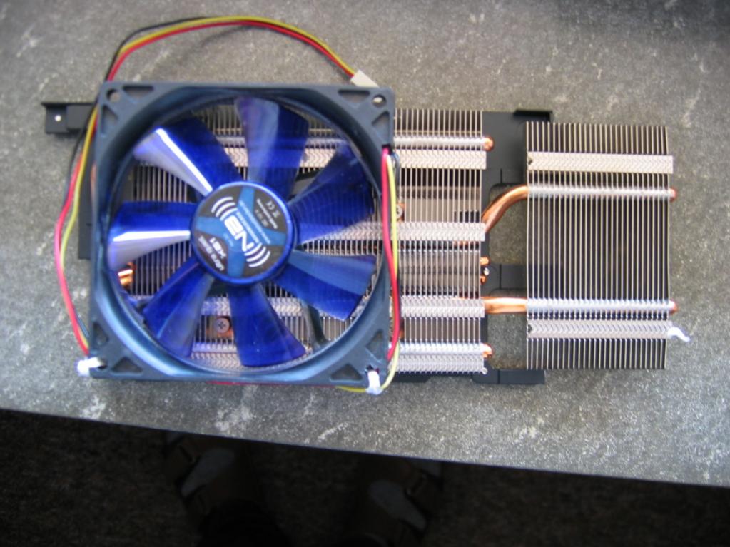

2x92mm würden passen, hier mal mit 2 von NB.

ok, aber ich habe die Temperaturen im Griff. Passen die Lüfter auch noch, wenn die Abdeckung drauf ist? Das wäre wichtig ;) garantie ist mir egal, Palit überprüft nichts, die tauschen sofort.
Mit Abdeckung kannst du die Lüfter nicht befestigen, jedenfalls nicht ohne großen Aufwand. Macht aber keinen Sinn, da die Abdeckungslöcher für die Luft nicht sehr groß und etwas nach oben gewölbt sind.

Den Kühler/Lüfter abzubauen ist eigentlich kein Problem.
Auf der Rückseite der Karte alle Schrauben mit passenden Werkzeug lösen.
Vielleicht paßt beim "Peter" auch die GRundplatte drunter.
Ansonsten die dazu gehörigen Kühlerchen drauf kleben, lange genug fest werden lassen und fertig.
