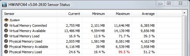

Ich habs jetzt mal mit hwinfo getestet sensor status und dabei ist das raus gekommen als ich bei rise of tomb raider mit den grafik einstellungen gespielt habe ist das spiel extrem am ruckeln gewesen.....
also liegt es am ram?! nur der vram war auch auf maximum.....werde mal normal auf hoch einstellung ne std spielen und dann nochmal den status beobachten..........aber fakt ist ich brauch 16 gb ram......

Nein, mach Dir keine Sorgen. Das RAM ist dafür da benutzt zu werden.
