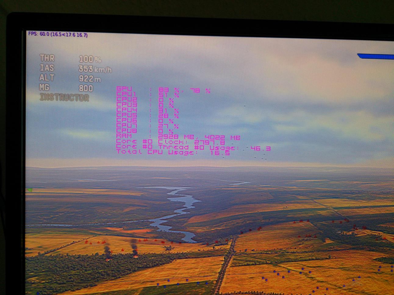

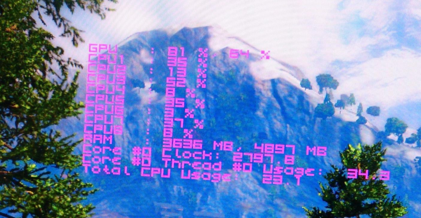

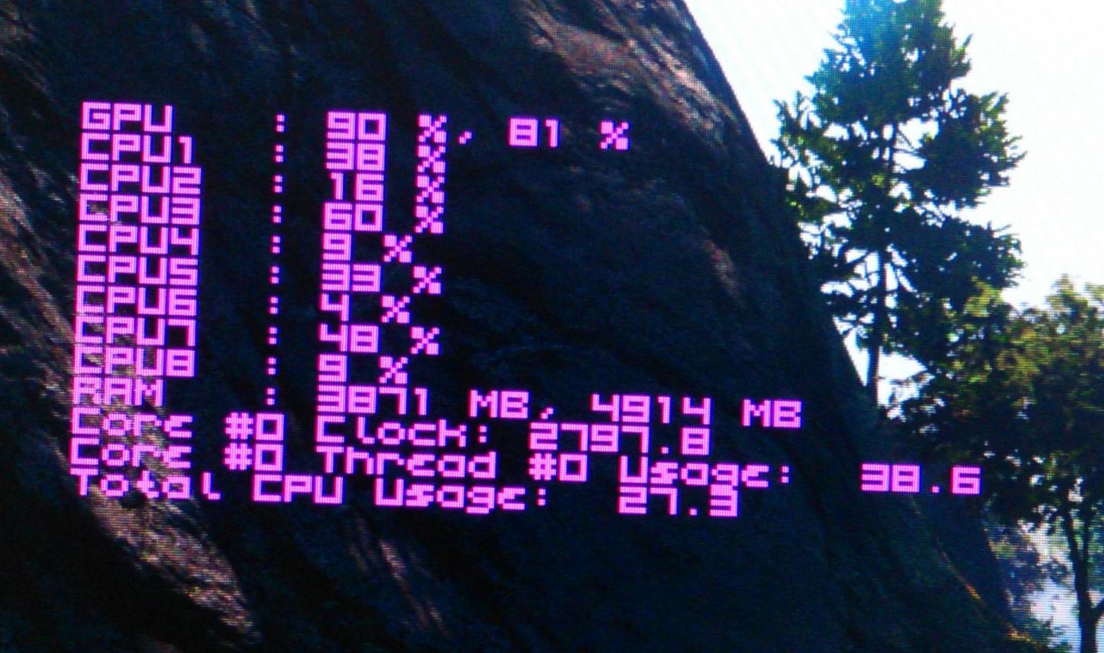

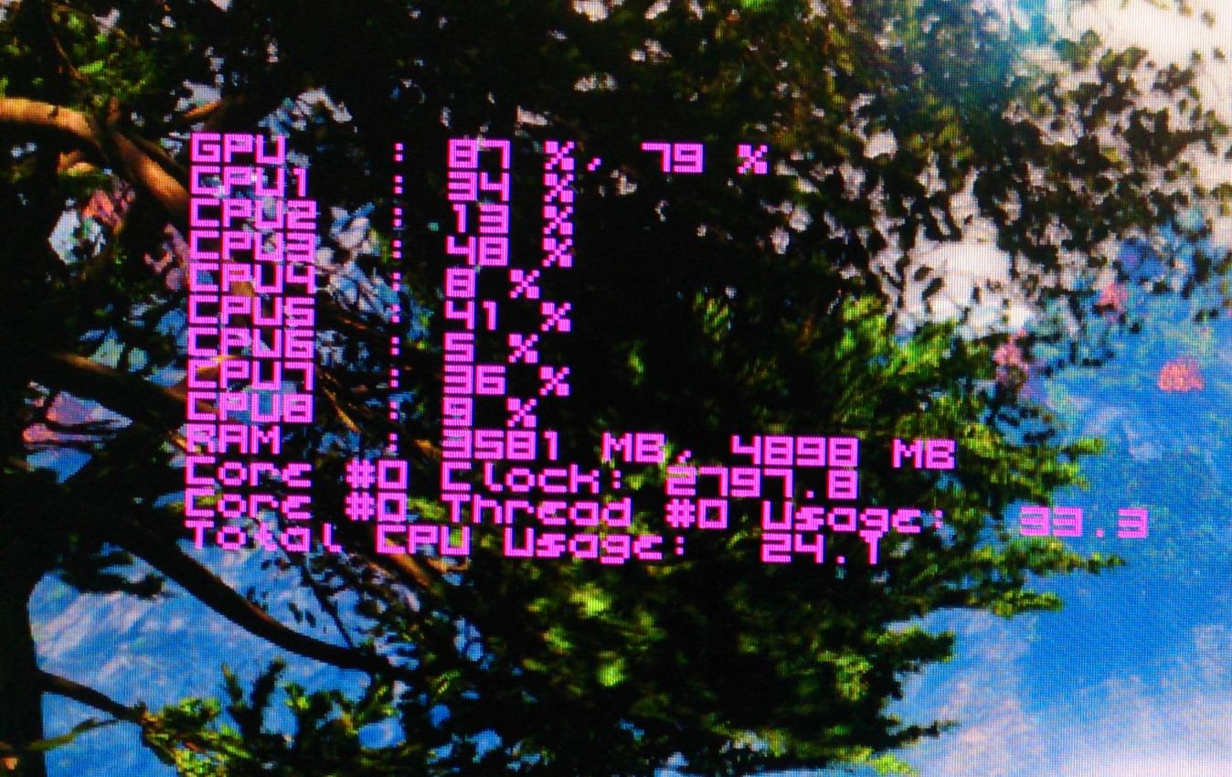

So sieht es bei mir aus.
Far Cry 4, Ultra / 1080p, 3 Bilder
War Thunder / Max settings - 1 Bild
Also, CPU etwa 27 % ?
Die gesamtauslastung ist uninteressant(1 core auf hoher Auslastung kann trotz 10 brach liegender Cores ein CPU Limit darstellen - kommt auf die Anwendungen und die unterstützen cores/threads an), aber ich würde schon sagen, dass du gerade im gpu limit hängst.
