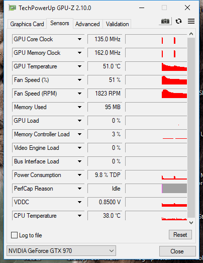

das ist dieses modell...

Im ersten Post sieht man dass der Lüfter mit knapp 2k rpm dreht und du fragst ob der Lüfter dreht...
@master
Angezeigt wird der Soll-PWM-Wert, aber nicht, ob der Lüfter tatsächlich läuft, die rpm. Angabe wird auf der Basis berechnet.

Das ist Quatsch.
Nun wenn man alle 3 Bilder ansieht dann is da eigentlich schon bewegung in der lüfterkurve und den rpm..
aber egal. back 2 topic jungs ;)
Auf den Screens ist ja auch keine Überhitzung zu erkennen, vielleicht sind sie aus dem Archiv, der TE spricht von einem spontanen Auftreten des Fehlers.

Auf den Screens ist ja auch keine Überhitzung zu erkennen, ...
Ich sehe da eine GTX 970 im Idle mit niedrigstem Takt, aber der Lüfter dreht fast auf Maximum. 50+°C finde ich unter diese Bedingungen deutlich zu warm.
