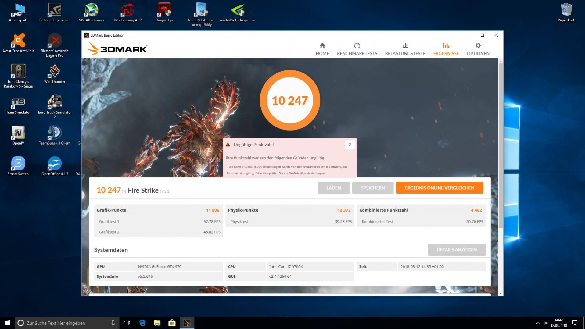

Also 3DMark hat mich dazu aufgefordert GSYNC zu deaktivieren, habe noch nicht übertaktet wollte erstmal so durchlaufen lassen, ständig spuckt er aus Ungültige Punktzahl wegen der LOD Einstellung hab den Firestrike durchlaufen lassen ohne OC erstmal, der Skydiver Test hatte ein gutes Ergebnis ohne OC.
Screenshot (5).jpg hier ein Beweisfoto Firestrike ohne OC das mit der LOD meldung kam auch bei Skydiver.

Und hast du im Nvidia Inspector etwas am LOD verändert !? G-Sync kostet fast keinen Punkt also muss man nicht zwingend deaktivieren, kritisch könnte es nur werden
wenn im Treiber die vertikale Synchronisation auf Ein steht um die FPS auf 144 zu begrenzen (beim Gaming Frame Limiter für Faule um in der G-Sync Range zu bleiben).

In meiner Nvidia Systemsteuerung steht gar nichts von G-Sync und das mit der LODs Meldung von 3Dmark ist immer noch ein rätsel oder soll ich es ignorieren ?
Selbst nach der deaktivierung der LOD Bias von on auf off hat nichts gebracht, ständig spuckt 3Dmark Ungültige Punktzahl aus jetzt ignoriere ich es, ist hier niemand der gute Erfahrungen mit der MSI GTX 970 Gaming 4G hat in zusammenhang mit 3Dmark oder andere Benchmarks ???
Ok irgendwie lustig weil wie willst du Etwas deaktivieren was gar nicht aktiviert sein kann ? :d Nvidia Inspector kannst du also wieder deinstallieren.
Habe gegooglet es hat sich herausgestellt das die Meldung ein Bug sein soll, welches Ergebnis ist bei 3DMARK Firestrike wichtig ? Aber wenn man so eine Meldung von 3DMARK sieht, als Nichtwissender möchte man möglichst solche Meldungen vermeiden.

Der ganz normale Nvidia Treiber ist installiert wenn 3DMARK meckert dann liegt es an NVIDIA nicht an mir.

@ Nachzuegler - Ignoreanz pur hm? Lass mich mal ne andere reißerische These aufstellen:
Da du der einzige bist wo LOD auftaucht liegt es an deinem verhunzten System und nicht an nVidia, denn tausende andere User bekommen diesen Hinweis nicht ;)
