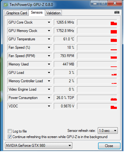

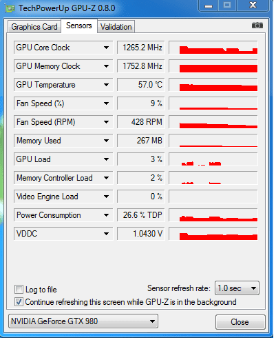

Hi,
beim Übertakten meiner GTX 980 bin ich auf ein kleines Problem gestoßen. Momentan läuft die Karte mit 1500 MHz maximalem Boost Clock (+100 MHz) und 1900 MHz Mem Clock. (+300 MHz)
Das ganze läuft wunderbar in Heaven, Crysis etc. allerdings habe ich Probleme in sehr simplen Spielen, da habe ich häufig nach wenigen Minuten Driver Resets.
Die Karte taktet in solchen Spielen nicht hoch und bleibt auf "Factory" Takt (1265.6 MHz). Das Problem an der Sache ist, dass bei diesem Takt (warum auch immer) weniger Spannung angelegt wird, als ohne OC.
Hier eine kleine Statistik: (es herrscht bei allen Settings der gleiche Takt von 1265.6 MHz)
Afterburner (0 MHz): 1.0430V
Afterburner (+50 MHz): 1.0180V
Afterburner (+100 MHz): 0.9870V
Ich vermute dass deswegen diese Spiele instabil laufen.
Weiß jemand wie man dieses Problem umgehen kann?
MfG Geicher

Minimum P00 Spannung im Bios editieren. min. Spannung auf ca. 1,156V und du hast keine Probleme mehr
