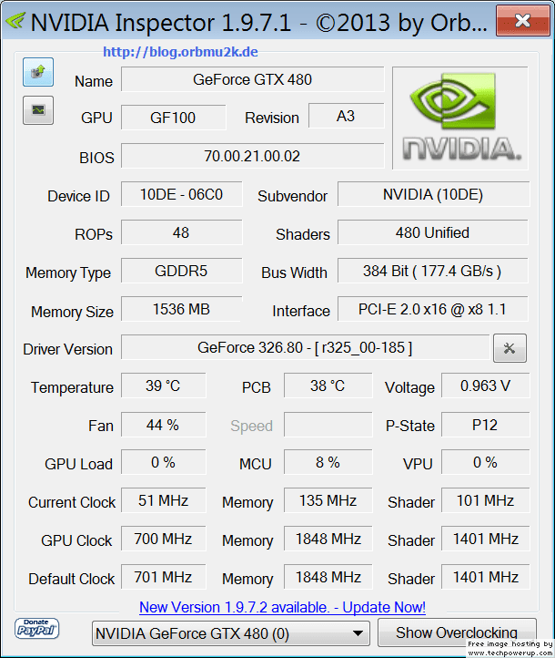

So leid es mir tut, ich muss mich wieder zurückmelden.
Die Laggerei hat von gestern auf heute wieder angefangen.
Gestern Abend noch gezockt (alles in Ordnung), eben nach dem Sport wollte ich nen Ründchen Saints Row zocken und alles laggt wieder...
EDIT: Was ich alles gemacht habe: Neusten Treiber installiert (der Weg von NurDemeter), mit CCleaner alle Leichen gelöscht, den alten Treiber wieder drauf gespielt, Neustart, alle Windows Updates gemacht, Sidebar deaktiviert, Virenschutz deaktiviert.
Hat alles nichts gebracht. Langsam will ich :heul:
So, Windows ist neu installiert.
Problem besteht.
Werde dann noch mal die Hardware checken.
Habe es gerade anders hinbekommen.
Einmal an der Grafikkarte geruckelt und alles geht wieder :eek:
Mal gucken wie lange es hält, danke tzd. für die Hilfe :)
