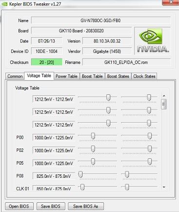

Ich habe eine Gigabyte GTX780OC mit Elpida VRAM
Diese läuft im Moment auf 1150 Base und 1189 Boost
TDP wurde auf 375 Watt erhöht
Mein Problem ist dass ich mit den Voltage Einstellungen nicht klar komme... habe da schon etliche Einstellungen probiert, mir fehlt da irgendwie noch der Knackpunkt um die Sache zu verstehen.... In den ganzen Foren gibt ja auch unterschiedlichste BIOS Settings usw. und keiner kann ja so wirklich sagen was "richtig" oder "falsch" ist...
Ich poste mal meine Settings:
Benschmarks und sone Kram funktioniert alles ohne Probleme.
Bei GTA5 äußert sich mein Problem so, dass wenn ich bestimmte Voltage Einstellung mache z.B. die Frames droppen auf 20 FPS... Also nehme ich mal an da wird irgend ein Limit erreicht und die Graka macht zu....
Bei Witcher 3 ist es so... wenn ich 50 FPS Cap reinmache läuft alles super... bei 60 FPS bzw. Unbegrenzt fängt es an zu laggen und die Graka wird dann auch viel zu heiß also geht auf max. (85-87°) - Wobei bei 50 FPS aber nur so um die 75°
Ja, vlt. hat jmd ein Tipp für mich? Hauptfrage ist eigtl. ob das mit den Tweaker Einstellungen so Sinn macht oder ob da irgendwas grundlegend falsch sein könnte?
Danke danke... wäre echt super von euch =)
Nachtrag: Hier im Forum gibts auch ein kurzes Tutorial dazu, aber da wird ja P00 usw. unter die Werte aus den oberen 3 gesetzt, was für mich irgendwie kein Sinn macht, da ja P00 (Vollast?) ausbremst und es ja egal wäre eas ich oben einstelle... da liegt glaub ich mein Verständnisproblem
Aus dem Tutorial:
Heißt für mich, max. Volt unter Volllast (P00) = 1.000 mV
Welche Einstellungen sind da nun "richtig" -
Im Internet kursieren leider ja alle möglichen Einstellungen so wie meine oder so wie unten...
