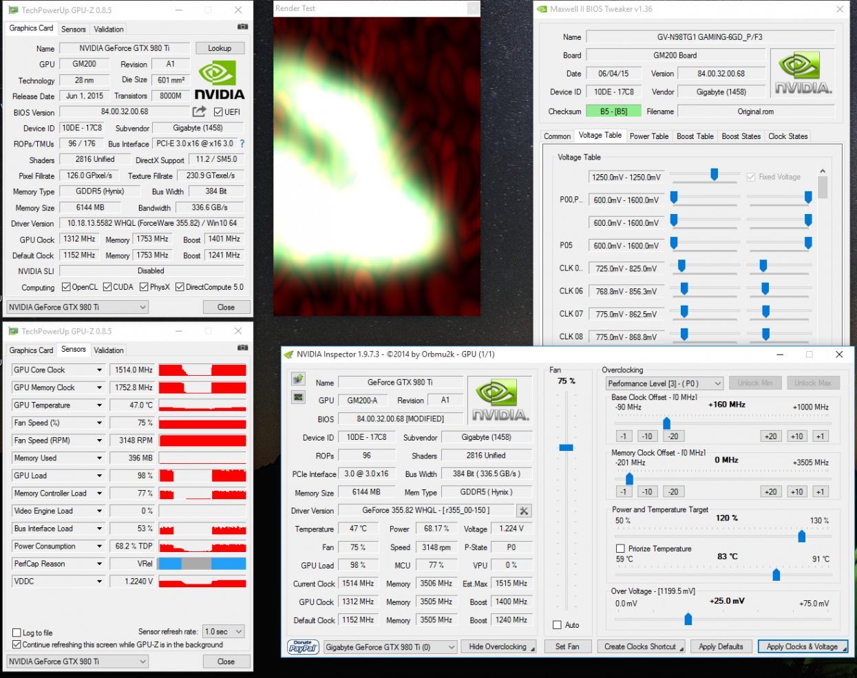

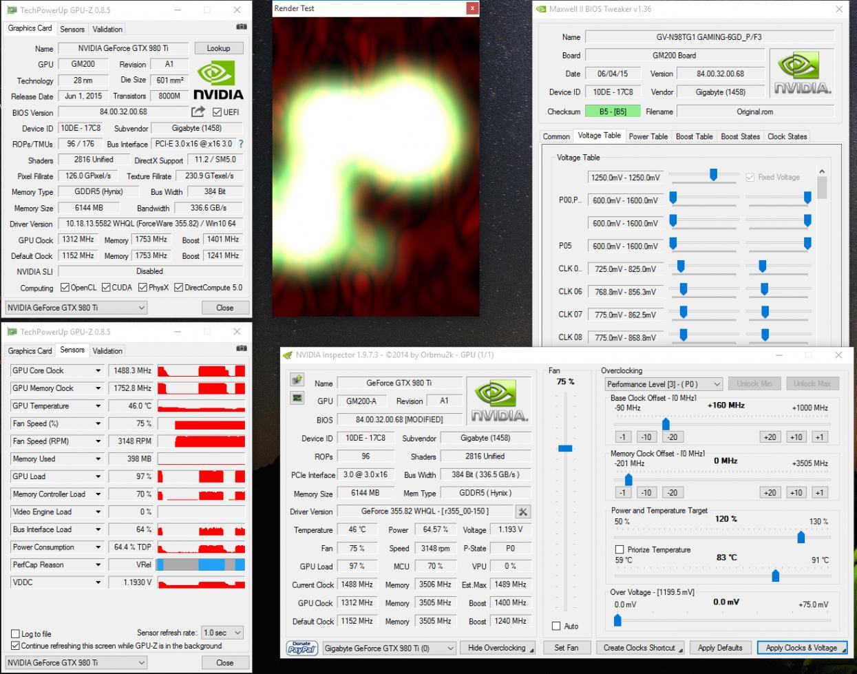

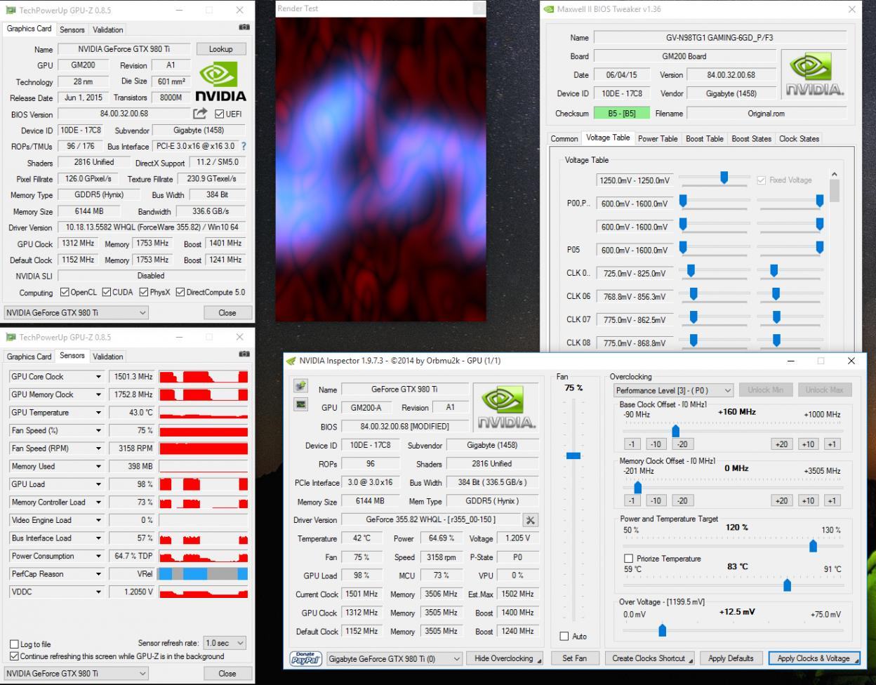

Nun ist mir bei bisherigen overclocking-Aktionen aufgefallen, dass z.B. das PT von 100% auf 130% erhöhbar ist. Leider erschließt sich mir bei den Maxwellkarten nicht so ganz der Sinn, denn damals bei den Keplerkarten war immer schön nach zu vollziehen, dass die Karte nach Takterhöhung immer näher an ihr oberes PT ran reichte... darum erhöhte man dieses um dann wiederrum den Takt höher schrauben zu können.
Dies trifft merkwürdigerweise nicht mehr ganz zu. Wie auf folgenden Bildern zu sehen ist, habe ich den Takt parallel dazu bis zu einem machbaren Punkt ebenfalls die Spannung erhöht. Dort ist zu sehen, obwohl der Takt angehoben wird das in GPUz nicht einmal die 100% PT erreicht werden...
Stock_LAST_+160MHz_120PT_+0mV+Stock_BIOS.jpgStock_LAST_+160MHz_120PT_+12,5mV+Stock_BIOS.jpgStock_LAST_+160MHz_120PT_+25mV+Stock_BIOS.jpg
Warum ist das so? Verwechsle ich eventuell den von GPUz als TDP ausgegebenen Wert?

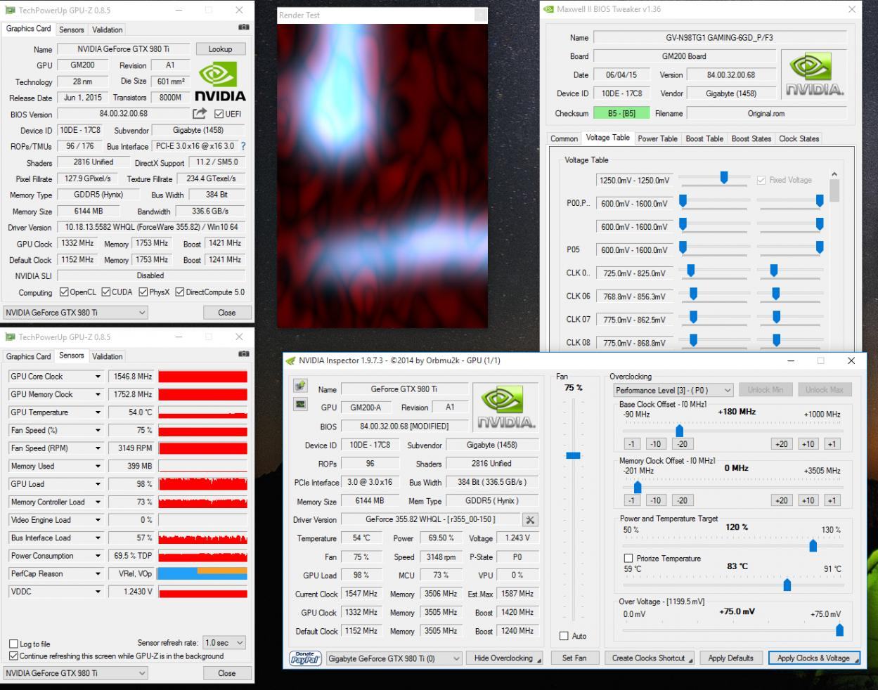

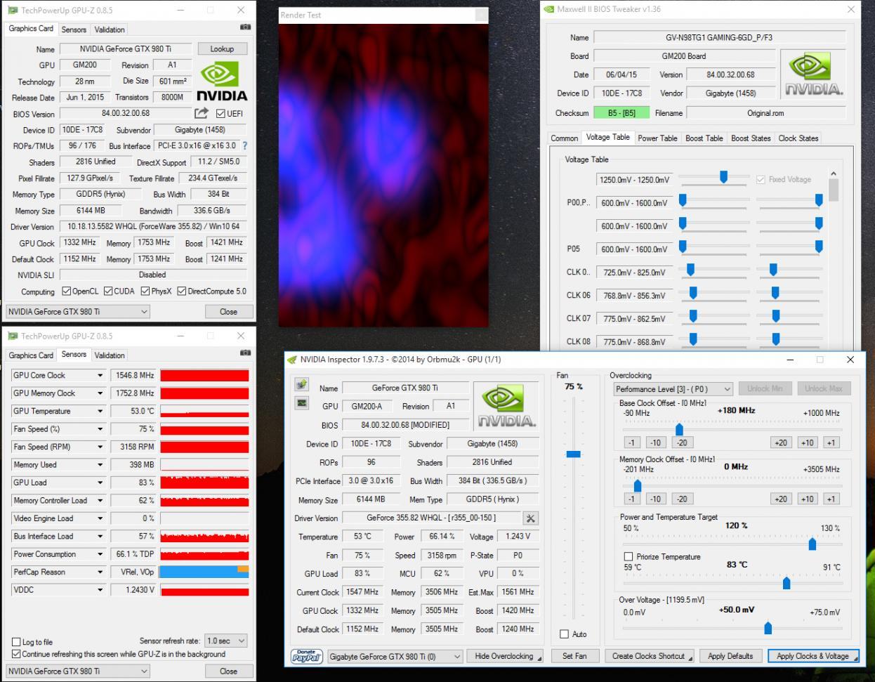

Desweiteren würde ich gerne die Spannung frei Schalten. Denn diese scheint ab einem bestimmt +xmV nicht mehr weiter zu steigen obwohl im tool das maximal an +mV eingestellt ist:
Stock_LAST_+180MHz_120PT_+50mV+Stock_BIOS.jpgStock_LAST_+180MHz_120PT_+75mV+Stock_BIOS.jpg
Momentan gehe ich davon aus, dass ich zur Spannungsfreischaltung lediglich den obersten Regler im Voltagetable anheben muss. (Siehe erste Screenshot)?
