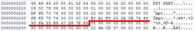

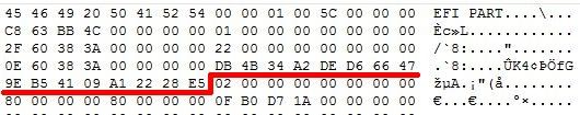

DISK_GUID = 'DB4B34A2DED666479EB54109A12228E5'.decode('hex')
das ist die GUID der 500GB HDD.
DISK_GUID = 'B2A1E8252A0B744493FA35B847D97EE5'.decode('hex')
für eine 1TB HDD.
Will man 2TB verbauen, oder irgendwas anderes, bräuchte man entsprechend andere GUID´s.

Ich habe heute mit linux rumgespielt und meine xbox one hdd versucht auszulesen.
Mit gdisk wird mir eine guid angezeigt, die ist auch 32stellig, stimmt aber nicht mit der obigen überein.
Mir ist bewusst, das die guid normalerweise unterschiedlich ist, aber der autor des tools ist anderer meinung.
Er hat auch ein bild gezeigt, da liest er das mit einem hexeditor aus.
Den punkt wüsste ich eben ganz gern.

Ja, davon rede ich. Siehe beitrag 3, die guid einer 1tb hdd ist eine andere.
Anbei die Screenshots vom Autor.
Das würde ich gerne wissen wollen, wie der an diese Dinger kommt

Das sieht nach einem HEX Editor aus.
Eine kurze Recherche ergab: Winhex... probier das mal
Hexeditor - sagte ich ja.
Aber einfach den editor öffnen bringt mir ja nix! ;-)
Daher wüsste ich gern wo das steht, und wie ich da dran komme!
