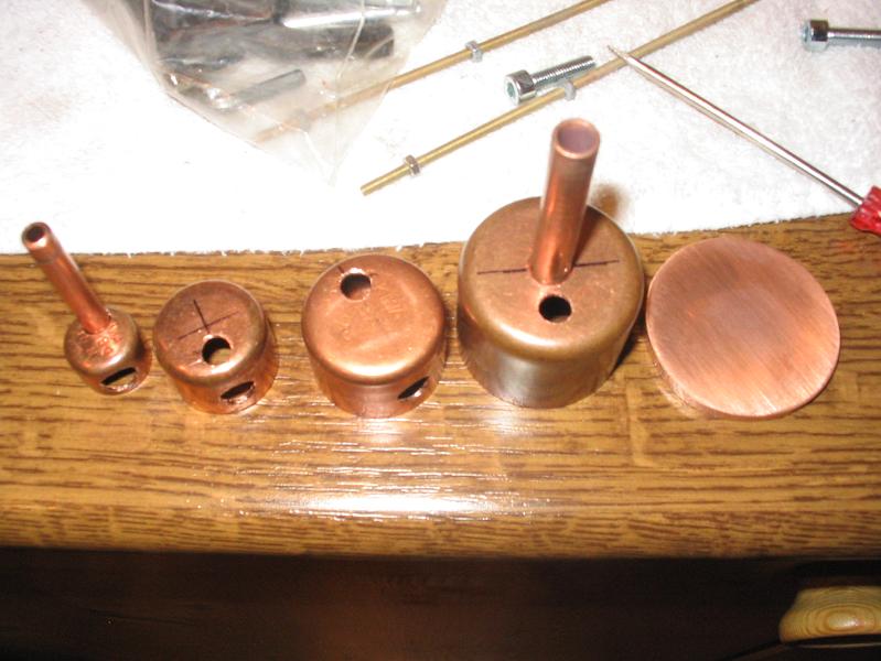

also verwenden kannst du eigentlich immer den kompressor und den verflüssiger wo die wärme an die umgebung abgegeben wird.
für einen chiller würde ich auch nur den kompressor und verflüssiger benutzen. als verdampfer ist ein plattenwärmetauscher die bessere wahl als den aus der klima in einen behälter zu legen.
problem ist bei der anlage, dass da r22 als kältemittel drin ist. somit ist in dem verdichter mineralöl drin. da man das öl nicht rausbekommt ohne den verdichter anzubohren bleibt dir nur die möglichkeit den mit propan (r290) zu befüllen, bzw einem ersatzkältemittel für r22.
zum zerlegen der anlage müsstest du vorher das kältemittel von einem kältetechniker absaugen lassen.
für eine direkt kühlung kann man ganz einfach aus einer kupfer bodenplatte sowie kupfer endkappen einen verdampfer für die cpu bauen:
attachment.php
alternative dazu ist maschinell gefertigte verdampfer zu kaufen (ca. 75€ inkl halterungskit).
