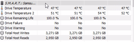

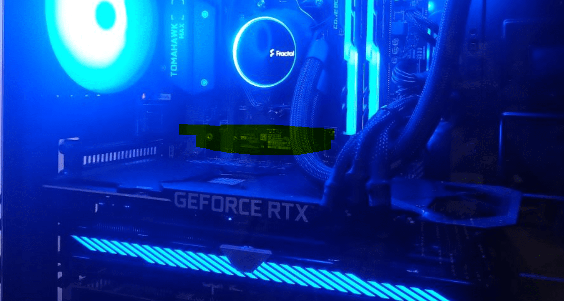

ich brauche einen recht guten Kühler für meine M.2 SSD (970 Evo Plus 1 TB). Mein Problem ist: Die M.2 sitzt bei meinem MB ungeschützt zwischen AIO und GPU (3080). Und die schiebt die Abwärme *genau* auf die SSD.
I'm Idle auf Windows ist das alles kein Problem. Aber im Spiel... passiert das hier:
Von daher bräuchte ich wohl entweder ein neues Mainboard wo die M.2 geschützter ist oder einen guten SSD-Kühler. Ich glaub letzteres ist billiger. :shot:

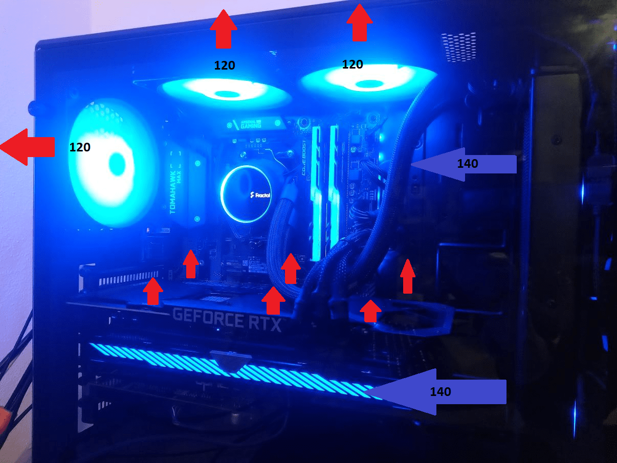

Luftstrom ist da genug... ist halt heiße Luft.
Die GPU ist direkt darunter wird 60° warm in nicht aus aufwändigen Spielen, 70° in Benches usw, mit max 60% Lüftergeschwindigkeit. Und das ist ne 3080, nicht irgendwas kleines. Aber die Abwärme wird halt genau auf die SSD gepustet. Hab mal die Luftströme mit Lüftergrößen aufgemalt...

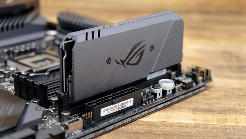

Ich habe auf meinem Board aktuell die 950 Pro ohne Heatsink laufen, da ist sie schon ohne Last 10Grad wärmer (40 vs. 50Grad) als mit dem simplen Heatsink vom ROG DIMM.2:

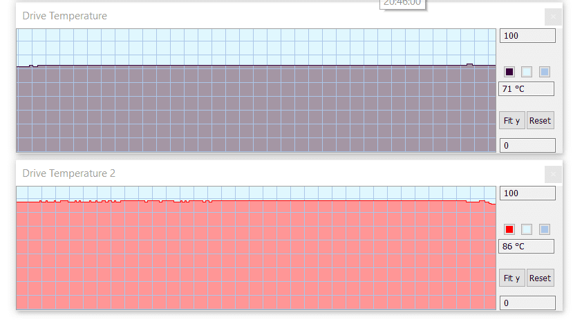

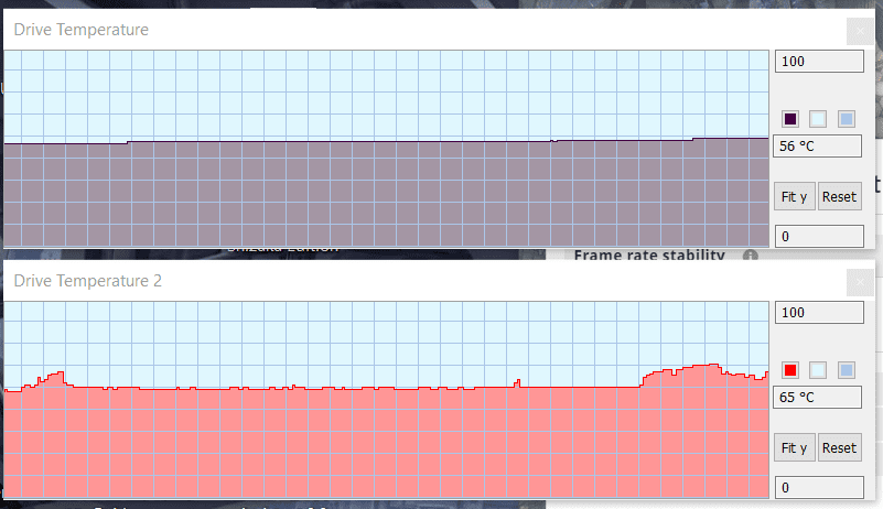

Ich hab jetzt die Lüfterkurve der Front Rads etwas angepasst (brachte aber nur bei Temp1 was, Temp2 blieb bei 86°), und den Sabrent Kühler eingebaut. Letzteres Teil ist ne Wucht. :fresse:
Vorher (Ingame):
Nachher (Ingame):
Einfach mal locker flockig 30K Delta bei Temp 2 im SSD-Idle (56 zu 86). Immerhin noch 10+K bei Temp 1. :fresse:
