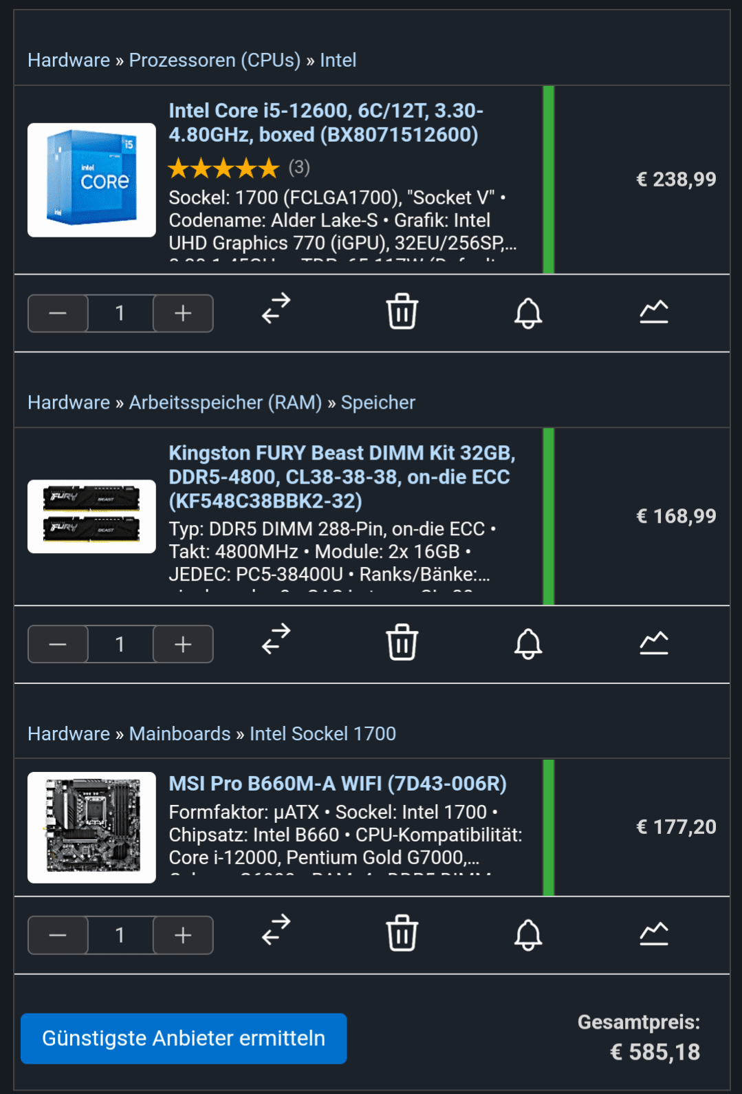

So @n3cron und @Alpha11, ich hatte jetzt ein wenig Zeit mich umzuschauen.
Was haltet ihr von folgenden Teilen als Start:
Obwohl ich überlege ob nicht ein i7 (12700) nicht doch die bessere Lösung wäre. Der PC muss ein Programm als Server ausführen, auf den dann 7-8 andere PCs zugreifen. Wie anspruchsvoll das ganze ist, weiß ich selbst nicht genau (aber bisher hat die Funktion ein 10Jahre alter Server übernommen und es locker geschafft).

und deine Wahl ist da absoluter Overkill und Strom aus dem Fenster heißen...
Danke dafür, finde ich auch eigentlich gut, da ich persönlich aus dem AMD Lager komme ;D
Muss mir mal anschauen wie die Perfomance bei den unterschiedlichen Prozessoren ist.

Also schwanke ich bei der CPU zwischen i5 12400nonk und AMD 5 5600G. Ich schätze von der Perfomance wird es keinen allzu großen Unterschied machen?
In deinen Anwendungsfall sind halt beide CPU's mehr aus ausreichend aber im grunde hast du recht das sie relative gleichwertig von der Perfomance sind.

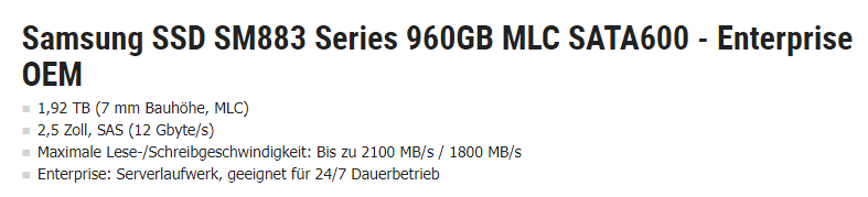

Kann man denn einen wirklichen Unterschied zwischen einer "normalen" SSD wie einer Samsung 860 Pro und einer "richtigen" Server SSD die deutlich teurer ist feststellen, sodass sich diese Mehrkosten lohnen?
Wichtig ist halt das die 860 pro eine 'alte' Sata SSD ist die sollte man 2022 natürlich nicht mehr nehmen sondern halt eine M2 wie z.B. die Samsung 970 Evo
Performancemäßig kann man kaum unterschiede bei den verschiedenen SSD im normalen Office Betrieb feststellen , die Unterschiede tretten halt nur auf wenn man viele gleichzeitige Zugriffe auf eine SSD hat, die treten halt bei office&gaming PC's eigentlich nur beim SSD Benchmark auf , aber nicht im normalen Betrieb.
12400 ist schneller, bei allem was nicht mit Grafik zu tun hat.
Server SSDs haben hohe Ausdauer/hohe Schreibraten, zusätzlich sind diese auch für Datenbanken optimiert, hohe parallele Leistung und natürlich Dauerbetrieb. (Das schreiben und lesen von vielen kleinen Dateneinheiten)
Die Samsung Pros sind gute "Prosumer" Hardware, also durchaus Hardware die man auch für Workstations verwenden würde die Anschlüsse in beiden Konfigurationen hätten nur SATA (keine Server Mainboards) und nicht SAS wie typische Server Hardware.
"Pro" = Prosumer => erfüllt Ansprüchen ambitionierte Gamer, Kreativanwender (Foto/Video Bearbeitung/Streaming) sowie IT-Profis (z. B fürs arbeiten mit Virtualisierung/Programmierung) entgegen (Hoher Datendurchsatz, gute Zugriffszeiten und auch beim Lesen von Datenbanken)
Enterprise = "Server" => Große Datenbanken, hohe Verfügbarkeit und Langlebigkeit und niedrige Datenausfallraten für z. B Exchange Mailserver / SQL Datenbanken und allgemein sehr viele parallele Zugriffe z. B Online MMORPGs als Beispiel oder auch für Virtualisierungsserver wie ESXi / viele parallele aktive virtuelle Maschinen und dessen Datenbanken.
Gibt bestimmt noch mehr Differenzierungen, aber persönlich würde ich sagen Enterprise ist halt für die große Bühne und Fette Server.

Hier mal echte Server Hardware:
als Beispiel:
