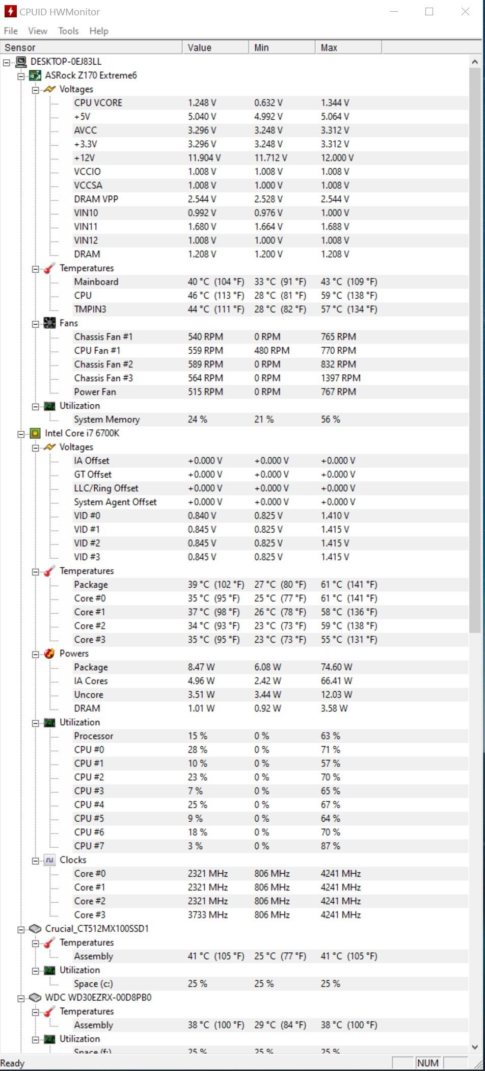

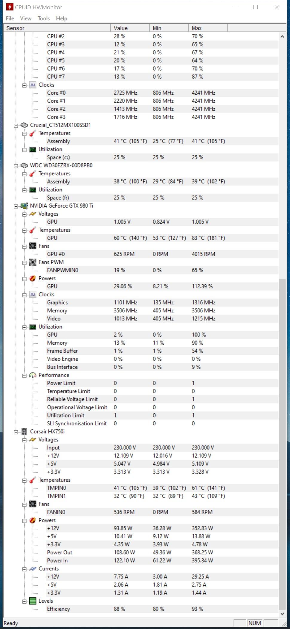

Hier habe ich noch 2 Screenshots des HWMonitors während dem Zocken. Bei den Temps usw. konnte ich jedoch keine Ausfälligkeiten feststellen.

ich vermute das mainboard macht langsam schlapp.
das netzteil liefert zwar ziemlich genau 12v, aber es werden teilweise nur 11,7v vom mainboard umgesetzt.
kernel power 41 63 deutet auch auf probleme mit der stromversorgung hin.

Tönt nach Treiber-Problem.
Ich hatte nach einem nVidia Treiberwechsel mit meiner 980 auch kurzzeitige Blackscreens beim Zocken.
Ich habe dann mit DDU alle Treiberreste entfernt und eine Neuinstallation gemacht.
Gleichzeitig habe ich das nVidia inGame-Overlay deaktiviert, da dies in einigen alten Games Probleme macht. (Lange Ladezeiten, weil sich da immer erst das Overlay hineinschalten muss).
(PS. Hab das deaktiviert, da es in einigen alten Games nach dem neuen Mapstart eh nicht mehr geladen wird, im Gegensatz zu den vor 450-er + Treibern).
War bei mir das gleich und auch ich habe es mit DDU und Treiber neu installieren gelöst@ RTX2080Ti
Ich muss sagen, dass das Problem die letzten Tage überhaupt nicht mehr aufgetreten ist. Wenn es wieder kommt, habe ich jetzt zumindest ein paar Ansatzpunkte, die ich noch ausprobieren kann.
