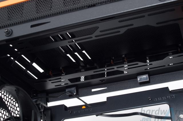

itsabsiti, hab mittlerweile komplett auf custom umgebaut mit 2x 420mm Radis aber um vorne drei Lüfter zu verbauen musst du lediglich den 5,25" Käfig ausbauen und stattdessen die "Blende", welche glaube im Lieferumfang mit bei war, vorne ranschrauben. Somit hast du genügend Langlöcher um 3x140mm Lüfter zu verbauen.
