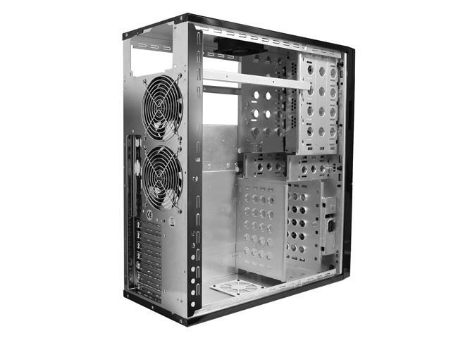

Kann ich einen Dual-Radiator (240mm) einfach an 2 120mm Lüfter in einem PC-Case schrauben, sodass der Radiator somit im Case befestigt und eingebaut ist?
Wenn das der Fall ist, brauch man ja, um einen Radiator in ein System einzubauen, lediglich diese Voraussetzung....2 120er-Slots mit 2 120mm Lüftern dran, die dann gleichzeitig die Lüfter des Radiators sind, richtig?
Dass dieses Prinzip auf jeden Fall bei Single-Radiatoren (120mm) funktioniert, weiss ich mehr oder weniger zu 100% (steht bei alphacool).
Wenn das ganze so funktionieren kann, kann man ja das neue NZXT Case "Zero" super zum installieren einer Wasserkühlung nutzen, da dieses 7 120mm Lüfter bietet....4 davon in der Seitentür, wo ich dann den Dual Radi unterbringen würde. Das NZXT Zero hat aber auch hinten 2 120er....also kann man den Radiator auch da reinpacken.
Vielleicht kann sich ja mal jemand mit Ahnung das Case anschauen und kurz seine Meinung dazu abgeben...bezüglich des Einbaus eines Dual-Radiators.
Hier sind Fotos:
Die 4 Lüfter in der Seite: http://images10.newegg.com/NeweggImage/productimage/11-146-029-08.jpg
Die 2 Lüfter hinten: http://images10.newegg.com/NeweggImage/productimage/11-146-029-02.JPG

So allgemein kann man das nicht sagen. Wie du schon richtig erkannt hast, kann man einen Single-radi an einem 120er-Loch problemlos montieren. Die problematik besteht darin, dass die Abstände zwischen den Suckholes an der Rückseite des NZXT-Cases wohl nicht denen entsprechen, die für die Monateg auf deinem radiator günstig währen. Es kann also sein, dass du den radiator nur mit einem Lüfter an einem Suckhole montiert bekommst und der andere Lüfter dann teilweise durch die Rückwand verdeckt wird.
PS: geiles Gehäuse.. Kostenpunkt?
EDIT: Siehst du oben die Strebeß Der radiator kommt damit zu 100% in Kontakt. Ich würde mir das Case trotzdem zulegen. Modifizieren kann man das scheinbar sehr gut.
Das Problem dabei sind immer die Lochabstände der beiden Lüfter zueinander. Selbst die Radihersteller sind sich da nicht einig, so dass hier und da durchaus mal 1-3mm Unterschied in den Positionen sind. Trotzdem dürfte das relativ einfach gehen. Vielleicht passt es auf Anhieb, aber selbst wenn nicht ist das Problem mit einer kleinen Rundfeile in wenigen Minuten erledigt.
Edit: Stimmt, hinten wäre wohl die Strebe unterm NT im Weg... Aber nur zu - selbst ist der Waküuser!
Inwiefern kann man das denn mit einer Rundfeile verbessern?
Kostenpunkt: Zur Zeit um die 150 Euro bei caseking.de (ich glaube die haben Exklusivrechte....also gibts das case evtl. nur bei caseking)
Also sagt ihr quasi, dass man an 2 der 4 120er Lüfter an der Seite definitiv einen Radi dran bekommt? Z.B. den Cooltek Exstream.
Wenn ich mir mal dieses Foto davon anschaue, erkenne ich doch eindeutig die Schraubengewinde in Anordnung von 2 120mm-Lüftern: http://www.cooltek.de/images/produkte/300100455_l.jpg
Das muss doch gehen...ich erkenne aber jetzt ein Problem. Wenn ich die Seite mit den Bohrungen an die Lüfter befestige ist der Radiator dann mit den Wasserschlauchverbindungen in Richtung Wand ausgerichtet. Dort bekomme ich dann keine Schläuche mehr dran, da der Abstand wohl nur etwa 2,5cm betragen sollte. Sollte ich da dann einen Winkel nutzen um die Schläuche anzuschliessen?
Oder hat der Radiator auch an der auf dem Foto nicht sichtbaren Rückseite auch solche Bohrungen, sodass ich den Radiator mit der Rückseite an die Lüfter schrauben kann, wodurch dann die Vorderseite frei ist um Schläuche anzuschliessen?

[EDIT]: Ich sehe das Problem mit der Strebe irgendwie nicht so wirklich. Das sieht nicht so aus als wenn der Radiator da nicht genug Platz hat, wenn ihr mich fragt.
Der Radi hat beidseitig Gewinde, wie fast alle Radiatoren es mittlerweile haben. Kann dir das für das Modell aber auch explizit bestätigen.
Es kann sein, dass du die Löcher im Case durch die die Schrauben später gehen etwas länglich feilen musst, weil die Anordnung der Lüfter zueinander eventuell leicht abweicht. Klick mal unten, das ist ein Bild von einem ähnlichen Problem:
http://dareal.info/projekte/pc71/pc71_022.jpg
Edit: Wegen der Strebe: Knapp wirds da in jdem Fall, bedenke, dass der Radi einen guten cm breiter als die Lüfter ist und vor allem nach oben und unten hin länger!

Bei der Seitenmontage erübrigt sich das das Problem, richtig. Wir bezogen uns darauf, dass es eng wird, wenn man den Radi hinten einbauen will.
Edit: So, reinhauen! Ich muss in die Falle.
Bei der Seitenmontage bin ich aber auch nicht so sicher ob das funktioniert. Kommt drauf an wie dick der Radi ist. Bei 2,5cm Lüfterdicke + ca. 6cm Radidicke, könnte es durchaus sein, das die ganze Kostruktion zu weit in das Gehäuse rein ragt und dann mit der Graka bzw. anderen Erweiterungskarten kollidiert.
Von meiner Seitenwand bis zur Graka bzw zum Grakakühler sind es ca. 7-8cm. Könnte also recht eng werden.
Der Cooltek ist nur ca 3cm dick, da sehe ich nicht so das Problem. Optimal wäre aber sicherlich der Einbau hinten. Wenn das Case gefällt würd ichs einfach kaufen. Ne Wakü kriegt man da auf jden Fall irgendwie rein.

Ah Ok, bei 3cm ist das ja ein richtiger Flachmann. Dann dürfte es wirklich keine Probleme geben.
Wieso ist denn die Montage in der Seite nicht so gut?
Wieso sollte ich das lieber hinten einbauen?
MfG,
Handshaka
Ganz einfach: Wenn du die Seitenwand abnehmen willst hängt nicht noch der Radi mit Schläuchen dran. Wenn dich das nicht stört kannst du ihn natürlich da einbauen.

Also ich denke mal, wenn ich das Case einfach bestelle, werde ich ja sehen, ob das ganze hinten reinpasst. Wenn nicht habe ich immernoch die option das ganze in die Seite zu basteln, was nicht viel schlimmer ist, meiner Meinung nach. Da muss ich halt die Kabel etc. etwas lang zuschneiden, sodass ich Spielraum habe und das Case trotzdem noch auf bekomme.
Aber irgendwie werde ich das da bestimmt reinbekommen :P

Bei mir passte es damals auch nicht nach einem Radiwechsel. Ich habe für den 1 äußeren Lüfter die gegebenen Löcher benutzt, für die 2 anderen einfach neue Löcher in die Verkleidung des Radis gebohrt, hoffe es ist klar wie ich das meine.

CM Stacker ^^
Ich habe vorher nicht genau nachgemessen und erst einen cm hinter diesem Kunststoffaufsatz den Ausschnitt gemacht. Radi war ursprünglich ein nexxos extreme, der guckte aber dann hinten aus dem Gehäuse raus. Der kürzeste Triple der gerade so reinging war der Chillugard Extreme. Dafür passten dann aber die gebohrten Löcher nicht, ich hab daraufhin einfach in die Blende vom Radi ein paar neue gebohrt.
